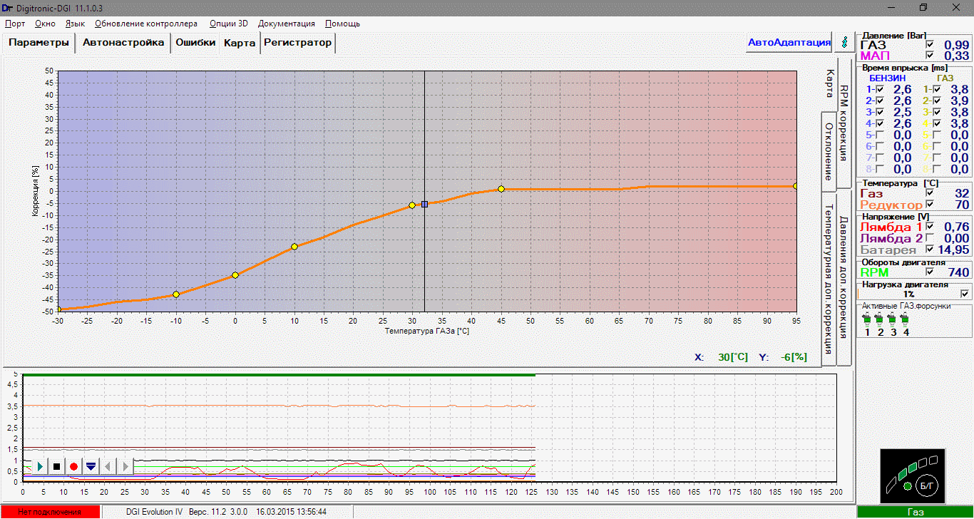

Самый главный показатель - кривая дополнительной температурной коррекции, которая круто, как водопад, уходит в минус при отрицательных температурах и получена она экспериментально, по факту изменения топливных коррекций впрыска бензина. Это единственно правильный способ настройки подачи топлива. А он четко указывает на то, что время впрыска ХОЛОДНОГО газа должно быть гораздо меньше, чем теплого...
СообщениеДобавлено: 08.02.2019 05:46
На трассе было -37С.
На холодном газе еще допилил коррекцию перед поездкой, на теплом - после.
В итоге сейчас у меня такая вот кривая:
t-corr-AEB.gif [ 198.91 КБ | Просмотров: 29435 ]
Очень агрессивная, но теперь более плавная по форме.
Зато теперь в холодном не заливает двигатель газом. Коррекции по бензину хоть и в минусах, но в разумных пределах.
Минимальные обороты на газе понизил до 700.
Пока буду ездить так.
Жиклеры менять на металлические не передумал. Хочу менее агрессивную кривую коррекций, чтобы время впрыска газа на холостых не падало ниже плинтуса. Пока на очень холодном газе время впрыска газа меньше 3 мс, работа двигателя на холостых чуток нервная, но холода уже к концу подходят, переживу.
Прикольно наблюдать записи, в начале движения, при холодном газе, время впрыска газа меньше, чем время впрыска бензина.
В целом, по этому эксцессу, можно с уверенностью сказать: просто система подачи газа была недонастроена под холода. Причина уважительная, холодов для этого до сих пор не было. :)
Теперь, хоть и не нравится текущее состояние, ездить можно.
Кстати, обратил сейчас внимание в записях... Не помню, говорил ли ранее, хочется похвалить работу редуктора Lovato HP, здоровенный квадратный. Даже в такой мороз греет газ отлично. Чем больше расход газа, тем выше его температура. При тапке в пол, когда выехал на трассу и вливаюсь в поток, температура газа синхронно с оборотами растет от 35С до 44С. Как только расход снижается, температура тоже немного, но быстро падает, ведь под капотом таки не лето.

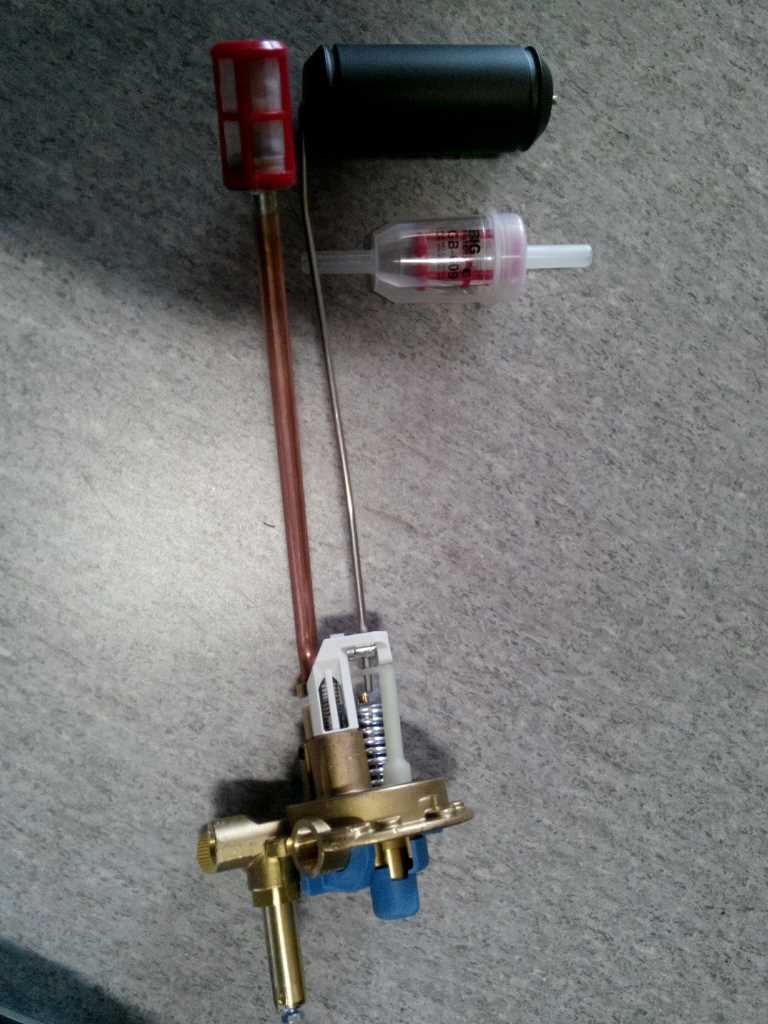

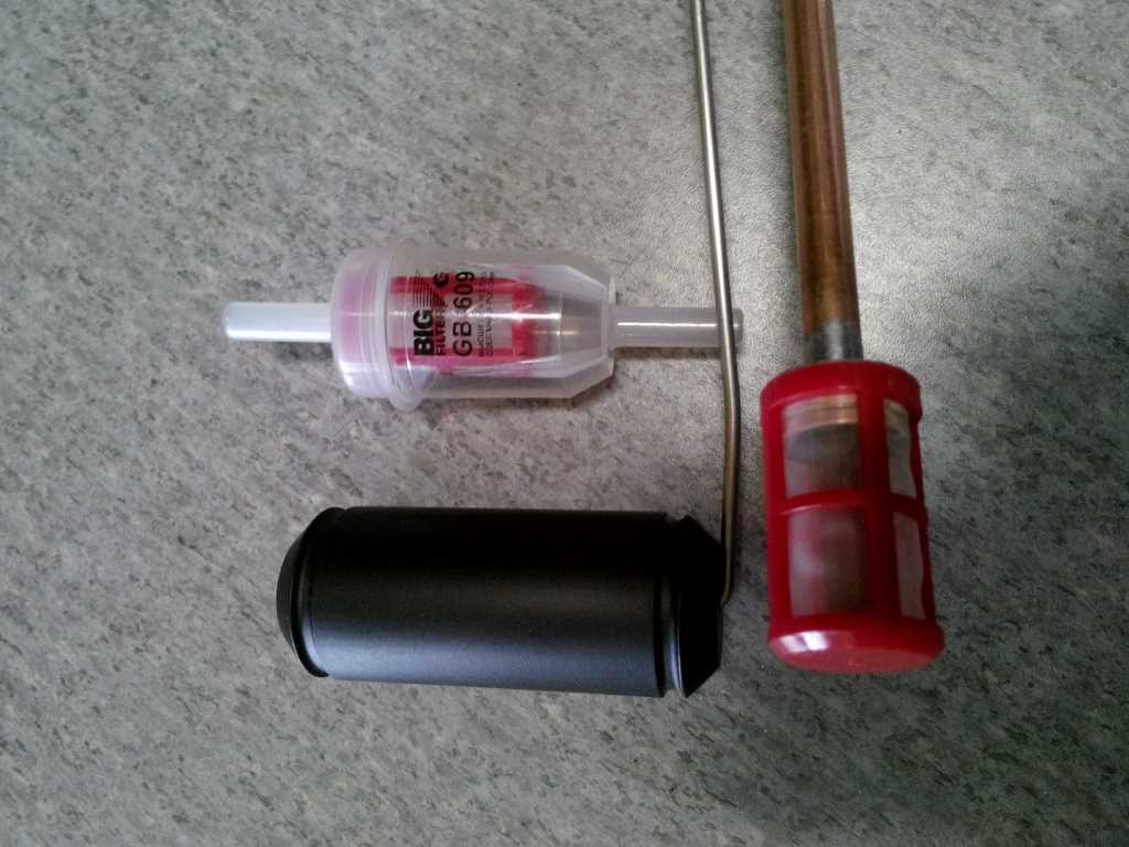

В плане подготовки к обновлению ГБО, купил и малость допилил напильником новый мультиклапан.
IMG_20190602_151004.jpg [ 71.31 КБ | Просмотров: 10650 ]
Правда подвел поставщик, заказывал одну модель, прислал другой. Менять уже времени нет, запилил этот.
Это томасетто спринт версия экстра, под магистраль 8 мм. Заказывал не спринт.
Главные запилы снаружи не видно. Они внутри, сфотать их не придумал как. Увеличил проходные сечения в районе вентиля и при переходе из камеры вентиля под электроклапан. Изначально там было очень печально с сечениями, в отличие от НЕ спринта.

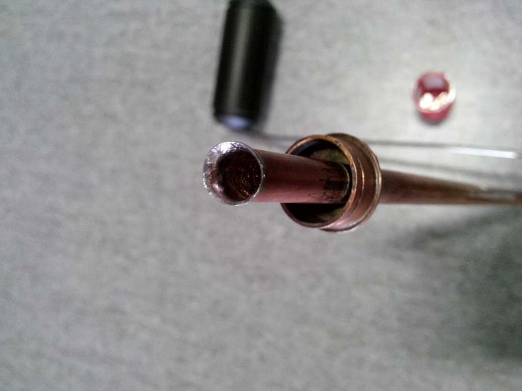

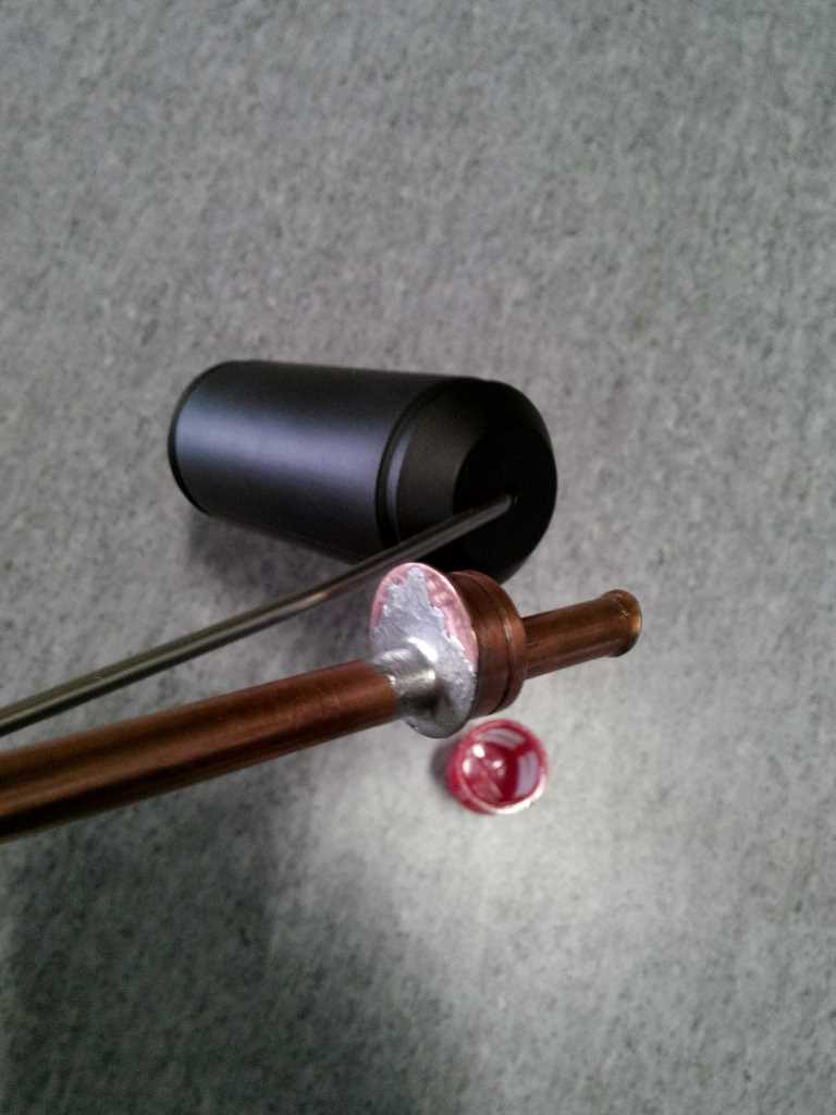

А что видно на фото, так это новая сеточка на заборнике топлива. Вынул ее из сменного фильтра для дизелей. Родная сеточка была во первых с более крупной ячейкой, во вторых площадь была сильно маленькой. Т.е. опять же узкое место...
IMG_20190602_150952.jpg [ 71.13 КБ | Просмотров: 10650 ]
Заборную трубку чуть разывальцевал, чтобы входящий поток топлива меньше завихрялся на обрезе трубки, опять же для уменьшения сопротивления при кратковременных пиковых расходах. Пытаюсь победить провалы давления при тапке в пол. Использую все доступные методы.
IMG_20190602_150852.jpg [ 34.72 КБ | Просмотров: 10650 ]
Внизу виднеется фильтр. Он просто надевается на свое место.
Так выглядит крепление новой заборной сеточки. Тоже рукоделие, само собой.
IMG_20190602_150829.jpg [ 46.38 КБ | Просмотров: 10650 ]
А сначала хотел приколхозить сеточку от бензонасоса. Но эта попалась на глаза и приколхозилась гораздо проще и аккуратней.

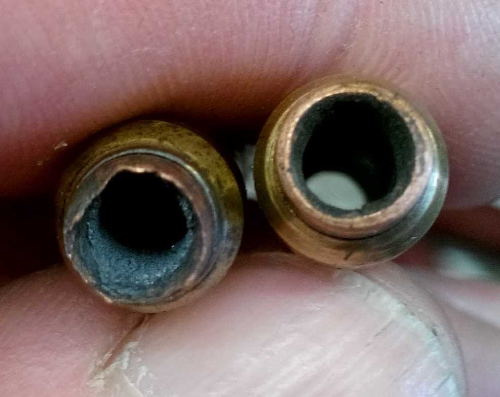

Осмотрел обрезки концов старой магистрали, 6мм, которая отработала более 10 лет.
Налет черный есть, НО.
Со стороны баллона налет именно как налет, цвет, видимость, не более. Сечение как было 4 мм, так и осталось.
Со стороны редуктора налет толстый, отверстие уменьшилось до 3,5 мм, но только в месте зажатия латунным кольцом. В нескольких сантиметрах от редуктора уже только следы, сечение 4 мм...
Сама трубка, конец ее, что в редукторе торчит, изъеден химически до острых кромок. Эта же трубка на противоположном конце, в мультиклапане, вообще без изменений, как обрезал труборезом, зачистил кромки, так и дожила до сего дня...
IMG_20190711_155010.jpg [ 44.73 КБ | Просмотров: 10211 ]
После очистки налета со стороны редуктора, отверстие в трубке стало 4,5 мм... Однозначно изъеденная химией трубка, именно в горячем месте.
Вспоминая подогреватель газа, который много лет назад делал из меди, как много в нем было этой черной шелухи, можно сделать вывод, что медь с газом активно реагирует только в очень горячем состоянии. Редуктор тоже очень горячий...
В этом ключе выгодней использовать редуктор без электроклапана.
Электроклапан ставить отдельно, между редуктором и клапаном прокладывать стальную трубку.
От баллона до клапана вполне надежно работает медь.
Видимо запланирую на отдаленную перспективу такую модификацию:
Уберу из редуктора электроклапан и фильтр жидкой фазы. Установлю в удобном месте отдельный электроклапан с фильтром жидкой фазы, чтобы менять фильтр было удобней. Между клапаном и редуктором проложу стальную трубку.
Так что видимо старая магистраль на 6 мм не виновата в просадках давления.
Скорее всего вся беда в ловатовском мультиклапане, что на старом баллоне стоит. Уже неоднократно чистил его, но видимо конструкция его не очень удачная, прежде всего электроклапана. Он не всегда открывается полностью...
На новом баллоне стоит новый мультиклапан, от Томасетто. Его все очень хвалят. Разбирал, смотрел, действительно простой как автомат Калашникова. Даже электроклапан предельно простой. Он либо откроется полностью, либо не откроется вовсе. Время покажет.
