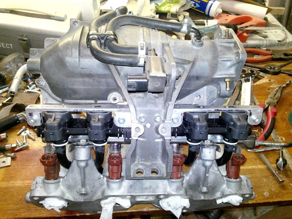

Поменял форсунки на новые.
Задолбался, если честно. Два варианта из трех изготовленных забраковал, третий вполне пригоден.
Привожу фото удачного способа их размещения на моем моторе, может пригодится кому.
IMG_20180514_125012.jpg [ 100.48 КБ | Просмотров: 29117 ]
Еще не настраивал, хотя работают со старыми настройками.

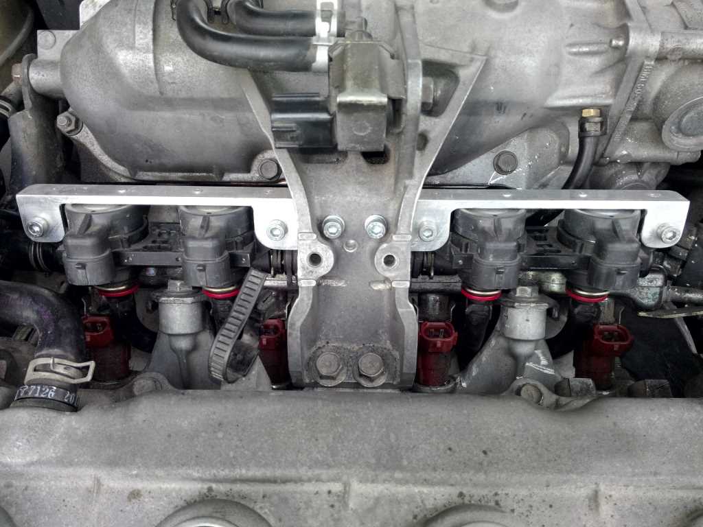

На машине выглядит так:
IMG_20180726_142418.jpg [ 78.8 КБ | Просмотров: 28643 ]

Как ни странно, машина едет вполне прилично без настройки, вернее после первоначальной автокалибровки.
В записях конечно много чего не нравится, но жопомером это определить практически невозможно.
Настраивать конечно буду, не торопясь, мелкими шагами.
Жиклеры сразу поставил белые, размер 2,4 мм. Вполне справляются с максимальной нагрузкой, хотя и на пределе по времени впрыска. На холостых время впрыска чуть менее 4 мс. В общем попал в размер с первого раза.
Одним новые форсунки слегка опечалили - очень громко цокают на холостом ходу, слышно и рядом с машиной, и в салоне. На ходу уже не слышно, другие шумы маскируют.
В целом первые впечатления от новых форсунок положительные. Время покажет.
