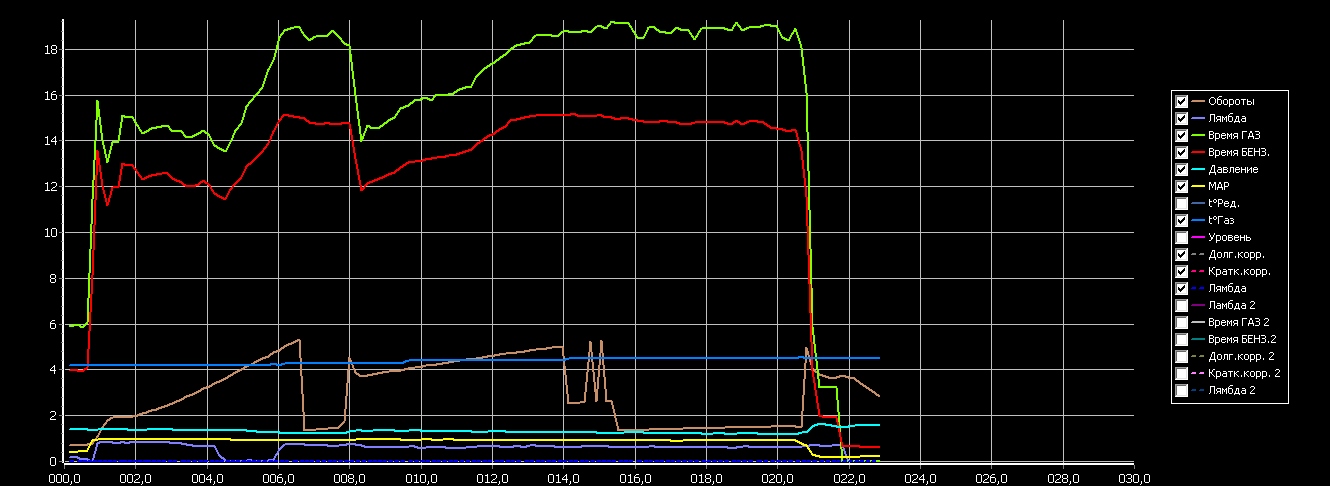

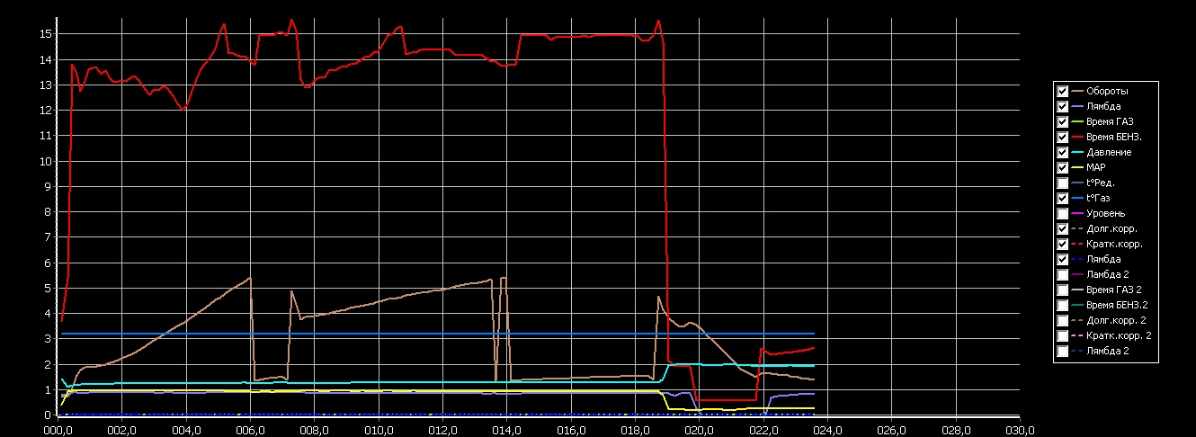

Решил тоже проверить работу ГБО. очень удивился, мозг ГБО не видит обороты более 5500 обор/мин, как на газе, так и на бензине. мильтик и тахометр при этом показывают обороты исправно. пока не пойму почему.
Лямбда провалилась при разгоне почти на 2 сек. Датчик детонации не работает (мультик выдает ошибку) - возможно из-за него.
Еще интересен факт, мозг ГБО показывает 13,4 В, мультик 14,4В.
на бензине разгон шустрее.
не знаю есть ли такой эффект на бензине, но на газе где-то после 4000 обор/мин как будто за жопу придерживают до переключения на следующую передачу, дальше переключение и пинок под зад.
Комментарий к файлу: На бензине. в районе 7-8сек переключение на 2ю передачу.

Комментарий к файлу: На газе. в районе 6-7сек переключение на 2ю передачу.

Незнакомый интерфейс, очень трудно разглядеть что либо и нет возможности получить точные цифры по любому параметру в конкретной точке графика. Самое важное, лямбда, вообще темно синим по черному, не нашел график. Чудовищный интерфейс.
Как он обороты снимает не знаю, от этого запросто может зависеть и точность. На своей установке загнал в блок ГБО чистый цифровой сигнал тахометра, обороты совпадают с мультиком очень точно.
Провал лямбды при высоких нагрузках это очень плохо, это бедная смесь, плохая тяга, белые свечи, прогоревшие клапана. Лучше настроить переход на бензин в тех режимах, где газ не вытягивает. Скажем выше 3700 об/мин переходить на бензин. Все крейсерские режимы будет отрабатывать газ, а все интенсивные разгоны - бензин.
Напряжение блок ГБО "видит" через собственные провода, а они у него тонкие, а токи потребления для работы форсунок очень высокие, так что верить измерению напряжения нельзя. Но целый вольт разницы - это что-то из ряда вон выходящее. Ну пара десятых еще куда ни шло. Наверняка либо контакты плохие, либо провода безумно тонкие.
Коробка пинается потому, что мотор на газе не тянет, характеристики взаимной работы выходят за разумные границы согласования. Не надо этого допускать. Пинки коробке ресурса не добавляют.
