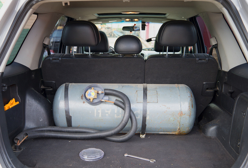

На маил.ру такую вот картинку увидел... По мне так колхозно...
78c79dfa337fa6caed14c9a9506a3ef9_orig.jpg [ 162.39 КБ | Просмотров: 13108 ]
СообщениеДобавлено: 16.10.2015 04:27
Сообщения: 12972
Колхозней трудно придумать.
Это хорошая иллюстрация общего подхода - делать как попало, не прикладывая головы.
СообщениеДобавлено: 16.10.2015 10:27
Сообщения: 232
Пипец, нафига так ставит то, я где то видел отчет как на эксперта баллон ставили, вот это я понимаю, по моему даже запаска на месте, а это колхоз полный
