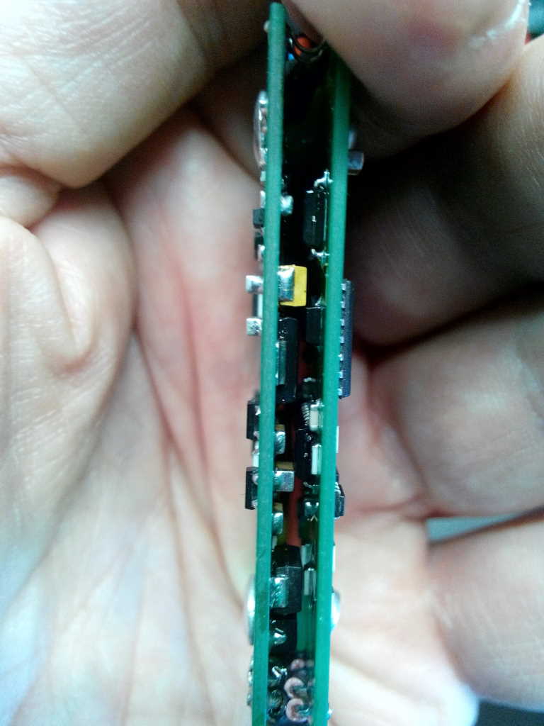

Решил добавить фотку актуальной версии 4х канального девайса:
IMG_20200329_180035.jpg [ 50.86 КБ | Просмотров: 13424 ]
Как можно заметить, в сравнении с ранее показанными версиями, текущая заметно "похудела". Вместо трех плат, для 4х каналов теперь достаточно двух плат.
8ми и 6ти канальные версии получают третью плату, но помещаются в маленький корпус.
Для понимания масштаба: толщина плат 1 мм, между платами 3 мм.
Заводское производство печатных плат позволяет значительно повысить плотность монтажа и качество исполнения.

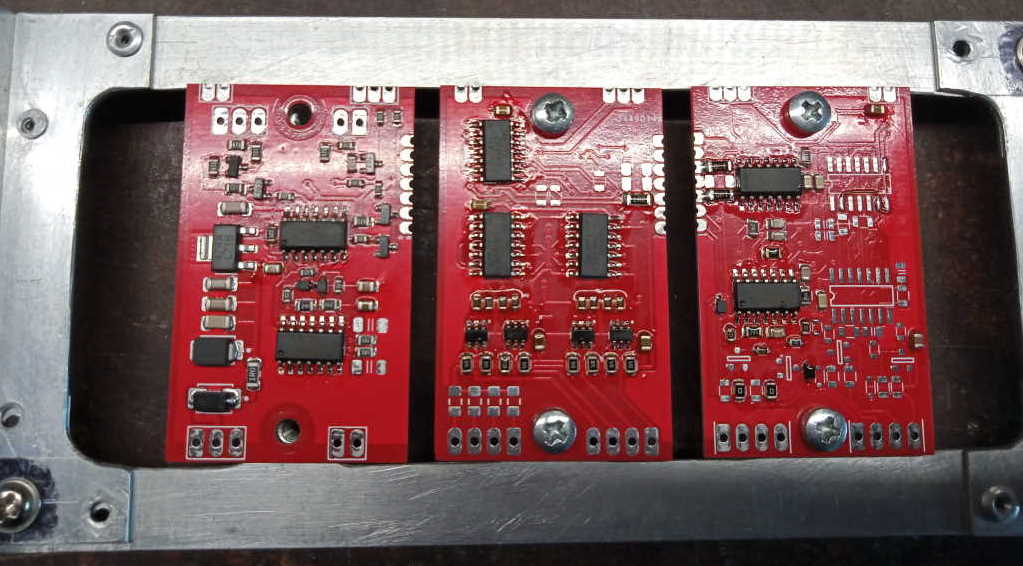

 Заголовок сообщения: Re: Вариаторы зажигания
СообщениеДобавлено: 24.03.2021 06:20
Начал сборку новейшей версии девайса.
IMG_20210321_151033 — копия.jpg [ 77.6 КБ | Просмотров: 13229 ]

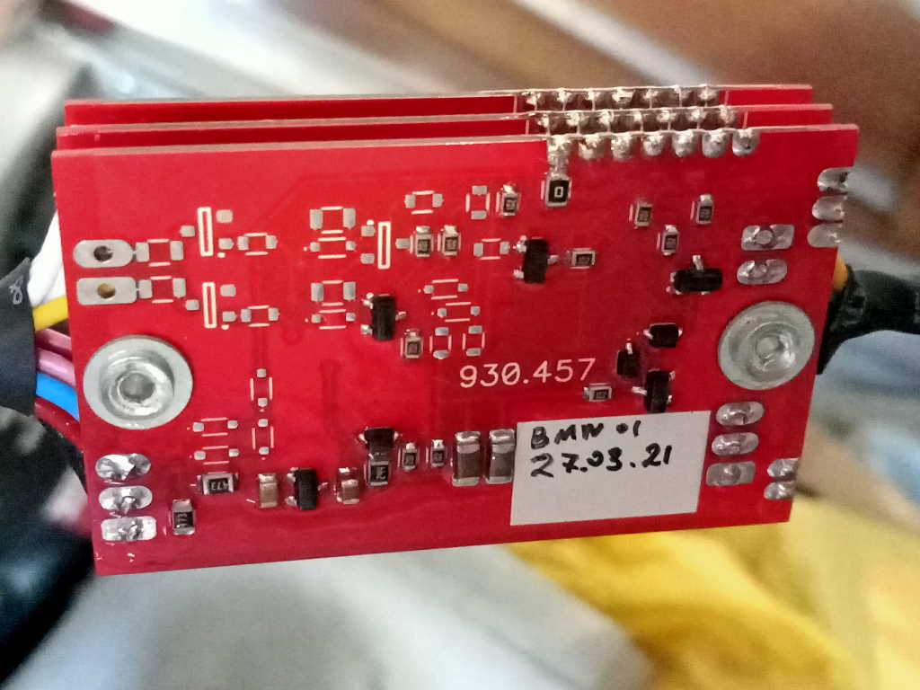

СообщениеДобавлено: 27.03.2021 15:48
Готово.
IMG20210327181519_00 — копия.jpg [ 68.2 КБ | Просмотров: 13213 ]
Работает.
