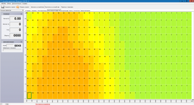

Появилось немного времени для давно планируемых экспериментов с углами коррекции.
Текущая карта начинается от 11 градусов на холостых при нулевой нагрузке.
Максимальные коррекции пока 13 градусов, в режимах наиболее частых, от 1 тысячи оборотов и до 4х примерно, на средних нагрузках, т.е. все крейсерские режимы и городское движение.
Очень заметно подросла тяга в городских режимах. Чуть тронул педаль газа и поехал. Уже нет такого, что давишь ее, давишь, разгон достаточно вялый, тут коробка переключается вниз и полетели. Нет, просто сразу поехали, не переключая передач.
Продолжаю увеличивать коррекции до тех пор, пока не начнет становиться хуже, потом немного откачу назад и остановлюсь.
Предупреждаю, такие углы опережения возможны только при коррекции зажигания по катушкам.
В традиционном включении, через сигнал коленвала, такие углы скорее всего приведут к проблемам.

Моя текущая карта коррекций:
Безымянный.png [ 61.71 КБ | Просмотров: 12520 ]
