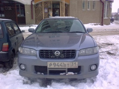

MooN 31 писал(а):
номер там недавно!а чё никто за хрустальные туманки неспрашивает? :)
так на диски любуемся на туманки и не посмотрел увидел тока когда фотку увеличил а че за туманки

Dark elf писал(а):
ТТ недавно предлогал на форуме - хрустальные .

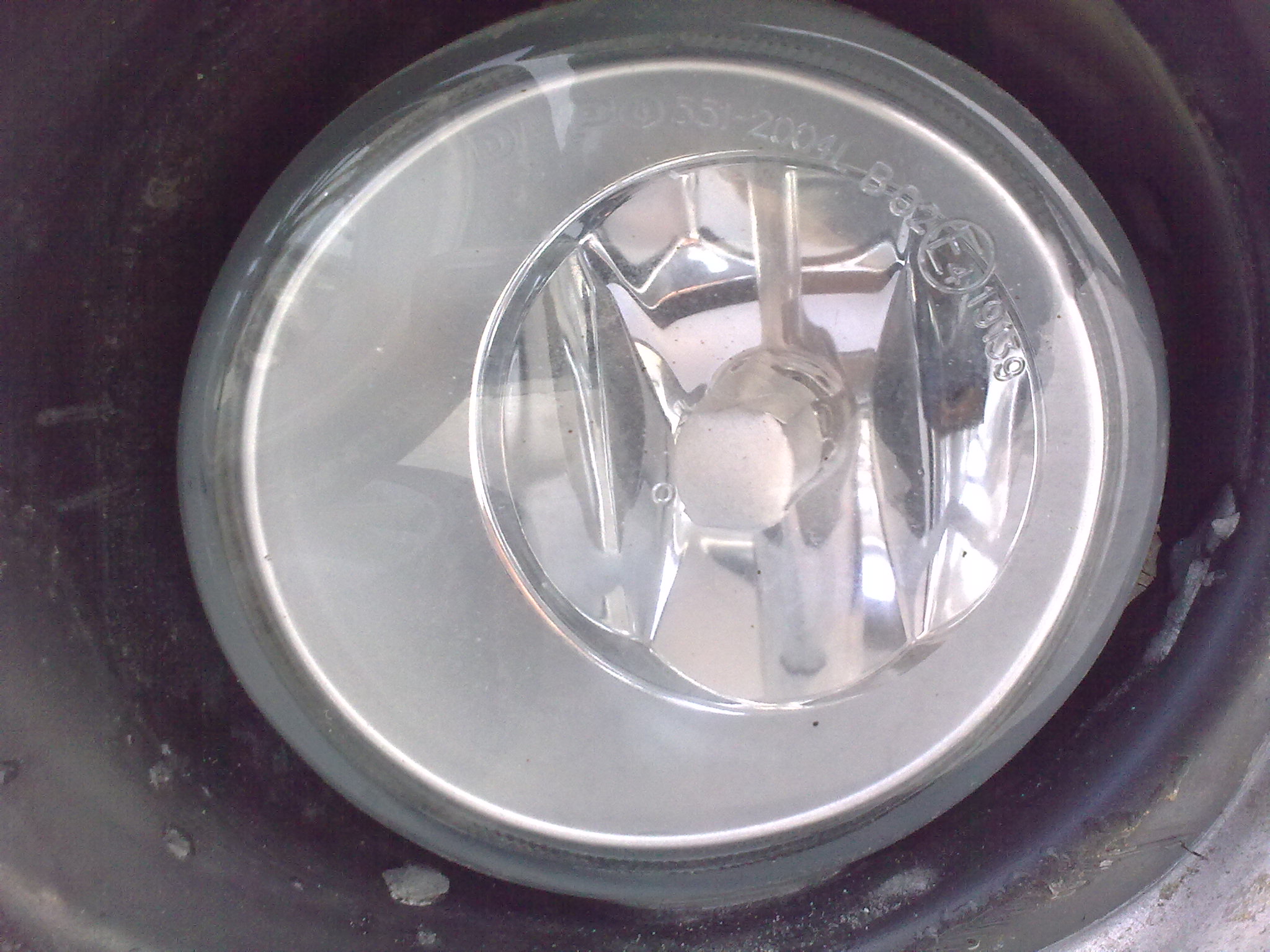

2 grantchtts - а фото с туманками можно по ближе ) т.е туманки 1 в 1 с оригинальными ток хрусталь ?
 Заголовок сообщения: Re: литьё R17 оригинальное Nissan
СообщениеДобавлено: 28.01.2011 14:49
Сообщения: 949
туманки DEPO от Рено(нипомню как называется),подхлдят идеально по диаметру и срезу,но неподходят по креплению-надо снимать бампер и резать отверстие под болт в чашках, на который они и крепятся,фишки соответственно тож неподходят(сделал на скрутачку)-делов на 1час,при движении не играют,светят хорошо,цоколь-H1, по 900р за шт(1год назад)
551-2004L и 551-2004R

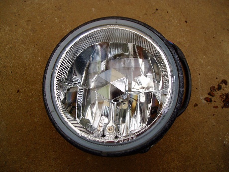

было похоже как на эту
Под рукой нет каталога Depo - у мну есть похожее они ставились на Рено Лагуна 2 и Ниссан Альмера N16 - тока лампочки помоему стоят там H11 . Карлос Гон - будь он не ладен !
Примерял я их на бампер - слишком много точить (у мну времени нет). Могу завтра сфотать противотуманки -фирма Valeo . Цена 1100 рублей за шт.

ничё не точил просто вставил,токо под болт крепления прорезал отверстия и отрегулировал.

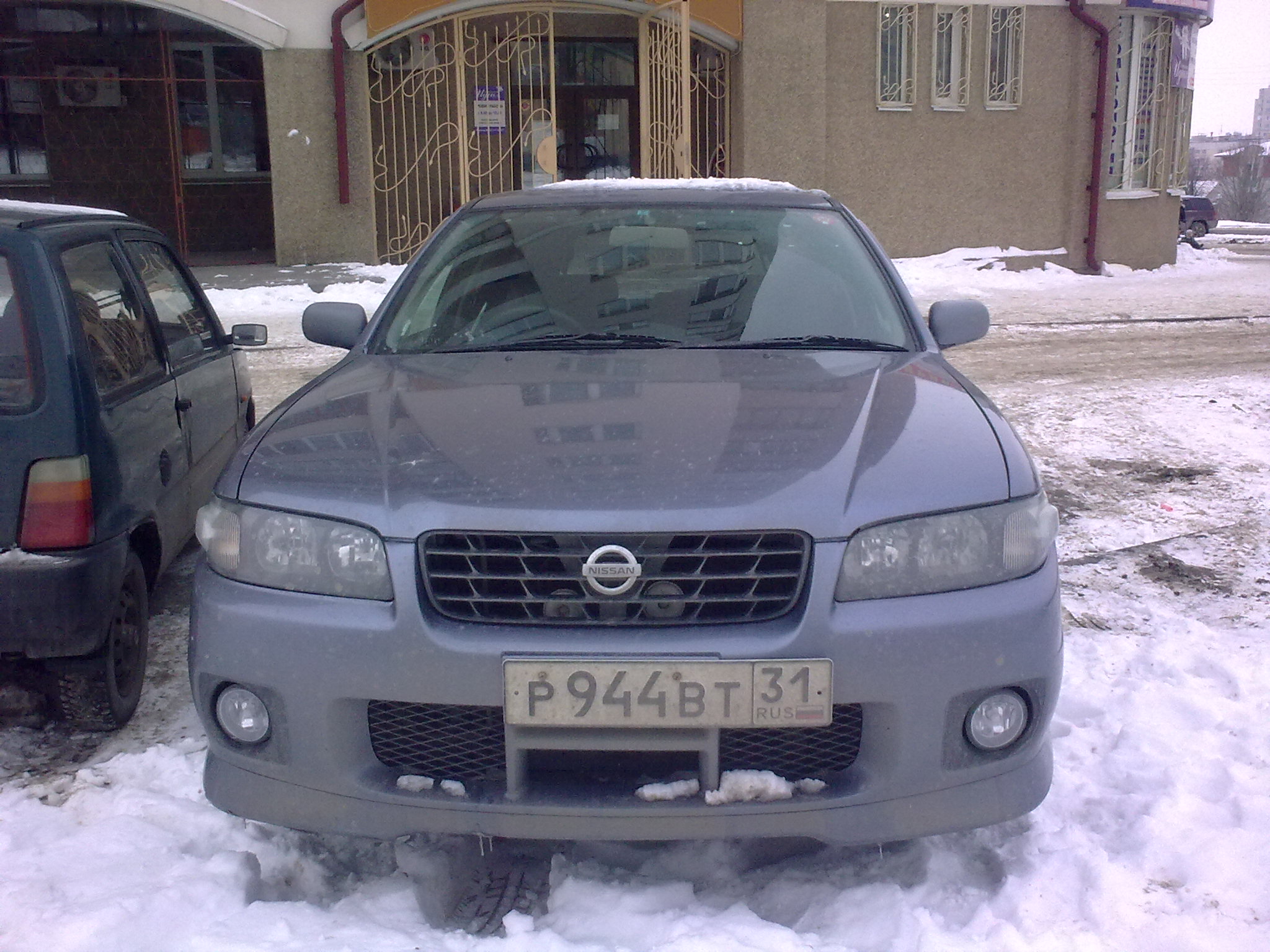

с Рено Сценик они.

Ага туда тож ставилась .
