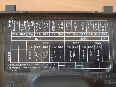

Подскажите где предохранитель прикуривателя тут.
IMG-20200807-WA0000.jpg [ 325.34 КБ | Просмотров: 29616 ]
w11 - 008003, Модель: NISSAN, Название: AVENIR, Дата выпуска: 05.1999, Цвет кузова: KR4, market: Japan, КП: 4AT, Кузова: W11, Двигатель: QG18DE, Комплектация: SALUT/X, Опции: Привод/Длина:2WD, bodyStyle: WAGON, Модель: TATARFAW11EDA-----, Цвет салона: K
 Заголовок сообщения: Re: И опять про прикуриватель
СообщениеДобавлено: 07.08.2020 10:26
Сообщения: 276
Верхний ряд(секция BAT) третий слева 15А.

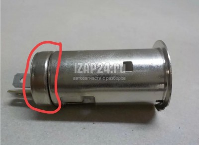

15 лет езжу на машине и только сейчас узнал устройство нашего прикуривателя.:)
Естественно сразу посмотрел предорхранитель, цел. Потом компрессор проверил который вставлял в гнездо, рабочий. Начал репу чесать, а что ещё то?? Качал, качал и вдруг заглох...
Вытащил гнездо прикуривателя, на фишке питание есть... Вообще странно.
Звоню само гнездо, центральный контакт (плюс) звонится нормально, а боковой (минус) не прозванивается, у контакта нет цепи с корпусом. Оказывается нижняя часть гнезда это отдельная деталь ( таблетка) которая прикручивается винтом центрального контакта. И там внутри ещё одна защита, толи термопластина, Толи плавкая выставка. Склоняюсь к первому.
В свое рабочее состояние она не вернулась, пришлось затолкать туда жилу от провода 1.5², что бы восстановилась цепь.
Это временно, пока нет рабочего.
