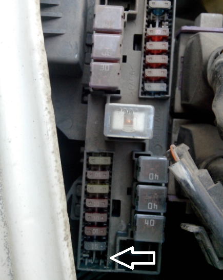

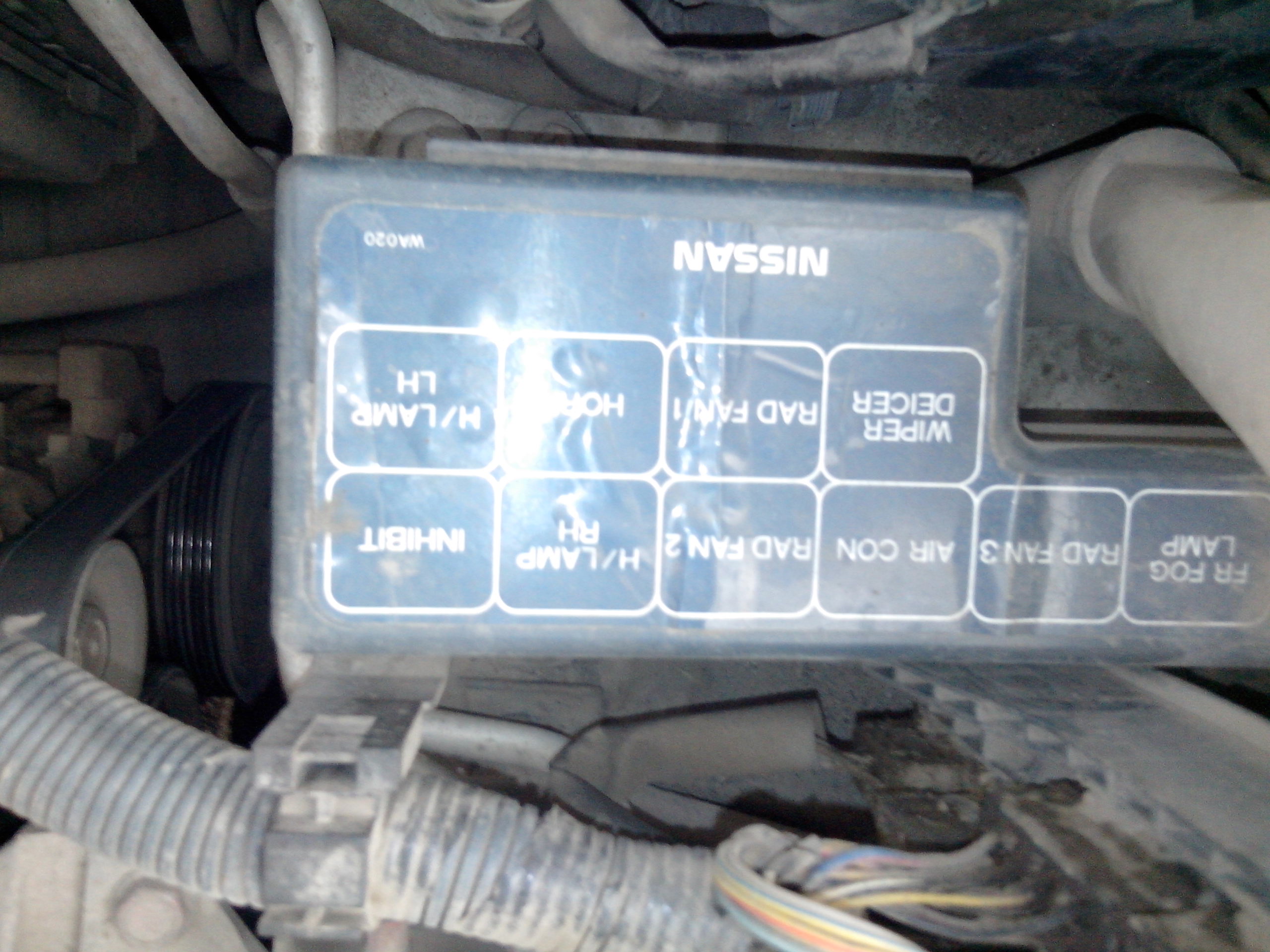

Подскажите, какой предохранитель идет на прикуриватель?
006.jpg [ 476.47 КБ | Просмотров: 21761 ]
005.jpg [ 595.78 КБ | Просмотров: 21761 ]

На верхней картинке справа вверху Cig lighter написано!

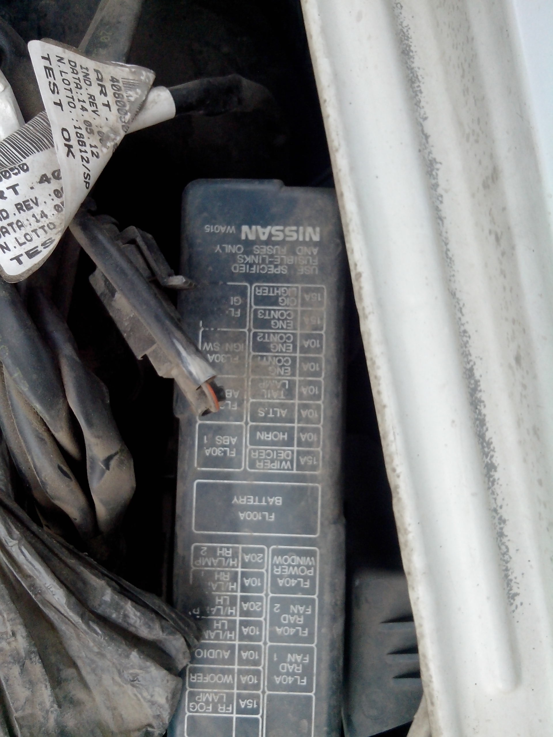

Кибернетика. :? Предохранителя там нет, а до вчерашнего вечера работали от прикуривателя попогрейка (выхожу рано, вкл. на пару минут) и зарядник для телефона.
Решил подкачать колесо, а компрессор не качает. Потом перестали работать и Емеля и зарядник.
З.Ы. До этого качал этим же компрессором с этого прикуривателя
Колодка.png [ 476.04 КБ | Просмотров: 21735 ]

у тебя крышка вверх ногами стоит! смотри со стороны 30А предохранителей крайний - он у тебя есть!

Андрюха, крышка правильно стоИт. На первом фото перед авто внизу (фотал вверх ногами), на втором - вверху.
Можно догадаться по свисающим проводам о положении крышки

да я так то догадываюсь где перед. просто когда смотришь под капот крышки должны к лицу быть чтобы надписи читать. И предохранитель прикуривателя ближний к фаре получается? а не тот что у тебфя стрелкой помечен.
