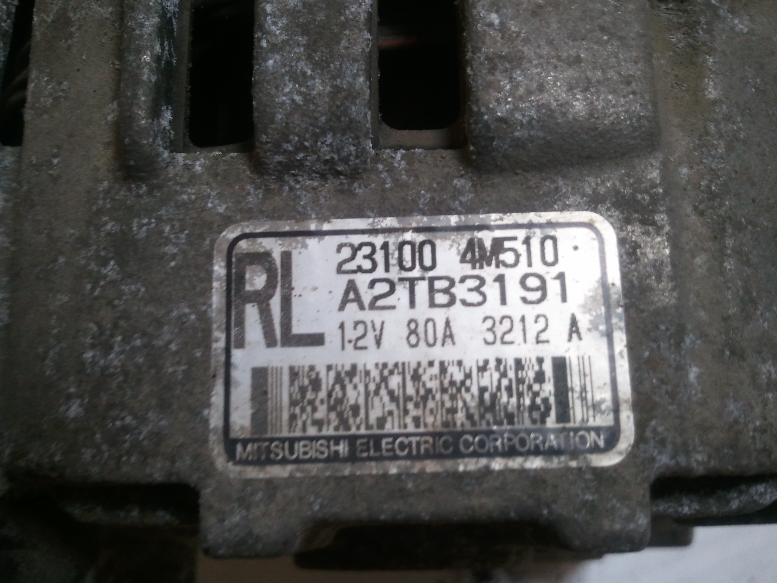

Сообщения: 1916
Померил свой генератор, размеры как у vtral, только 80 амперный. Ну и маркировка чуток другая.
Стоял на Авенире 99 г.в., 2 ВД.
