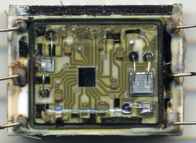

Ну что, коллеги, ТОРН работает замечательно. Отладил. Пришлось малость паяльником в него потыкать, но это была заточка под мою, уже далеко не стандартную силовую утановку. :)
Скорее всего еще буду модифицировать, но это уже летом, когда будтет актуальной работа кондиционера. Пока оставлю как есть.
Сегодня утром за бортом было -21, сразу после запуска ТОРН выдал из генеатора 15,4 вольта. Послепрогрева двигателя наряжение опустилось до 14,9. При движении по трассе, напряжение еще малость подросло, до 15,1. При въезде в город скорость упала, батарейка чуть согрелась от двигателя, напряжение присело до 14,7... Работает как надо. :)
Пока еще не решил для себя, но есть информация, что для кальциевых батарей напряжение должно быть 14,8 при +15 граусах... Выставить могу любое напряжение, нужно только принять решение.

DSan писал(а):
15 с полтиной вольт? Боюсь, у лампочек жизнь будет яркой, но недолгой. Да и другая электроника не сильно в восторге от повышенного напряжения будет.
Лампочкам да, может не понравиться. Но у меня на всех мощных лампах стоят ограничители стартовых токов...
Электронике вообще по барабану. Той, которая специально для работы в авто спроектирована. Другой у меня нет, и никогда не будет.
Забота моя была не о лампочках, а о батарее. Несколько более дорогой и важный компонент, не правда ли? :)
Заметь, я никому не предлагаю ставить такой регулятор. Это мой личный выбор и эксперимент. Да и поставить его на наш генератор далеко не каждый сможет. Нужна полная разборка генератора и хирургическое удаление штатного регулятора.
Уже говорил, никакой необходимости в замене регулятора у меня не было. Штатный работал отлично, причем тоже выдавал более 15 вольт в морозы... Правда морозы были покрепче малость, за -30. Но это нюансы.
Штатный регулятор у меня скорее всего остался живым, хоть и выглядит как препарированный кролик:

Это не колхоз. Это экспериментальная работа.
Колхоза у меня не бывает. Все делается добротно и качественно.
Мне не нужны советы, вопросов я не задавал. Соответственно спорить не намерен. Делаю так, как считаю нужным. Знаний и опыта для этого достаточно.
Выкладываю свои работы для сведения другим (может пригодится кому), и для памяти себе, ибо старый стал, склероз...
Сегодня еще раз перепаял несколько узлов этого регулятора для изменения параметров. Завтра буду испытывать...
