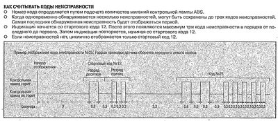

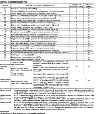

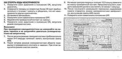

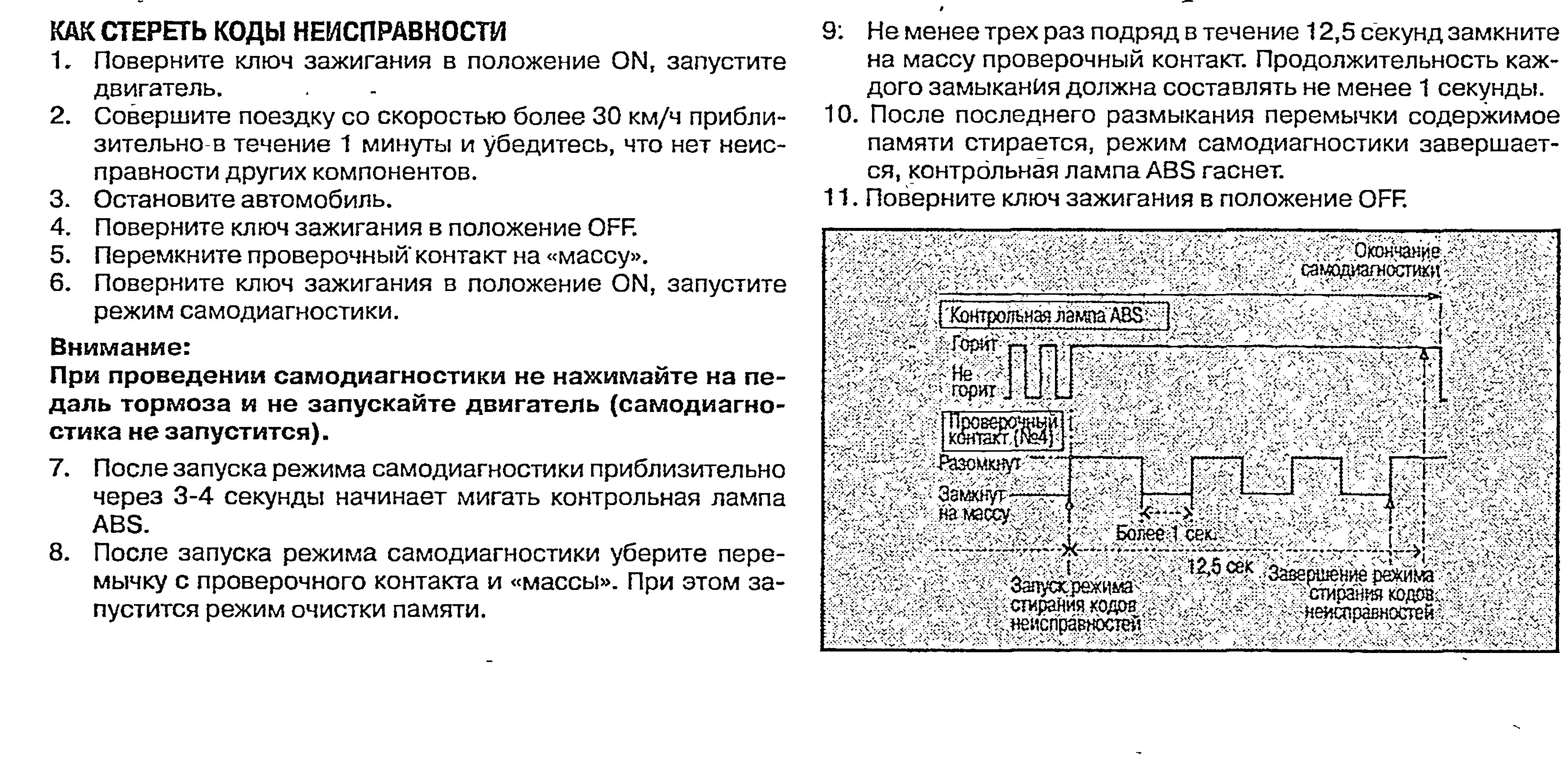

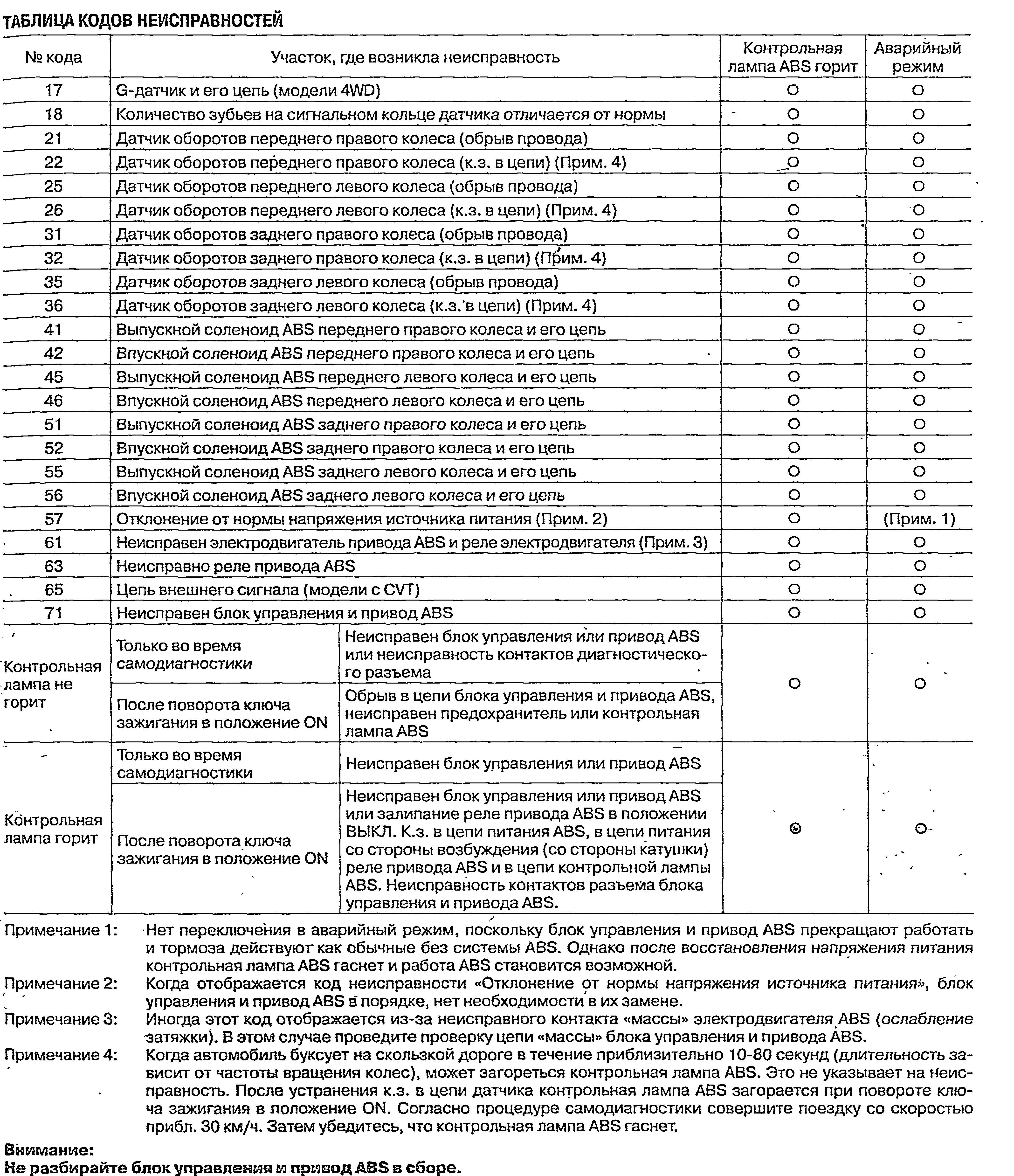

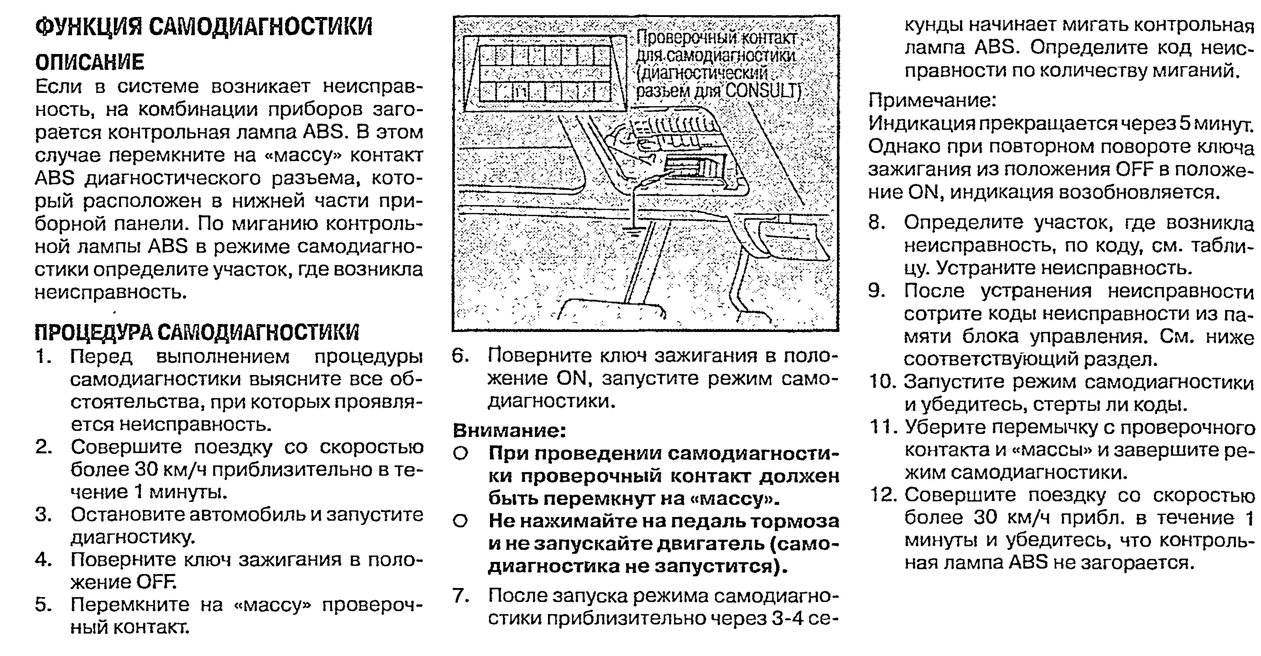

Доброго дня все. Не нашел подобную тему через поиск. Если такая есть - укажите плз, и я сраз попрошу модеров закрыть или удалить тему.

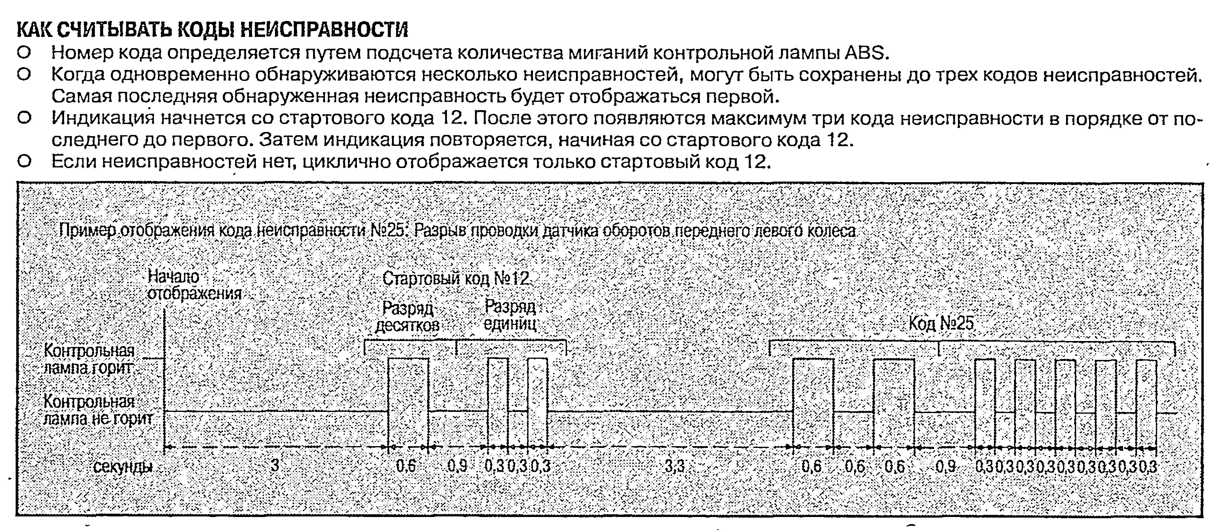

Не так давно приобрел замечательный аппарат(см. подпись) С момента покупки горит значок ABS на приборной панели. Как вы понимаете, проблема может быть банальна и видна сразу, как залезешь под авто, а может быть и скрыта, визуально не видна. Естественно ABS не работает. В связи с чем возникает вопрос. Есть ли способ диагностировать неисправности ABS? Может какие-либо коды ошибок и т.п. ???
Заранее благодарен всем за ответы.
СообщениеДобавлено: 24.04.2012 11:25
Сообщения: 567
Вот почитай:
p0398-sel.jpg [ 1.82 МБ | Просмотров: 12565 ]
p0399-sel.jpg [ 2.73 МБ | Просмотров: 12565 ]
p0400-sel.jpg [ 1.9 МБ | Просмотров: 12565 ]
p0401-sel.jpg [ 3.22 МБ | Просмотров: 12565 ]

подскажите, пожалуйста, как перемкнуть массу?
Просто беру провод, цепляю к кузову, второй конец в 4 разъем. И оставляю его там на весь период диагностики?
