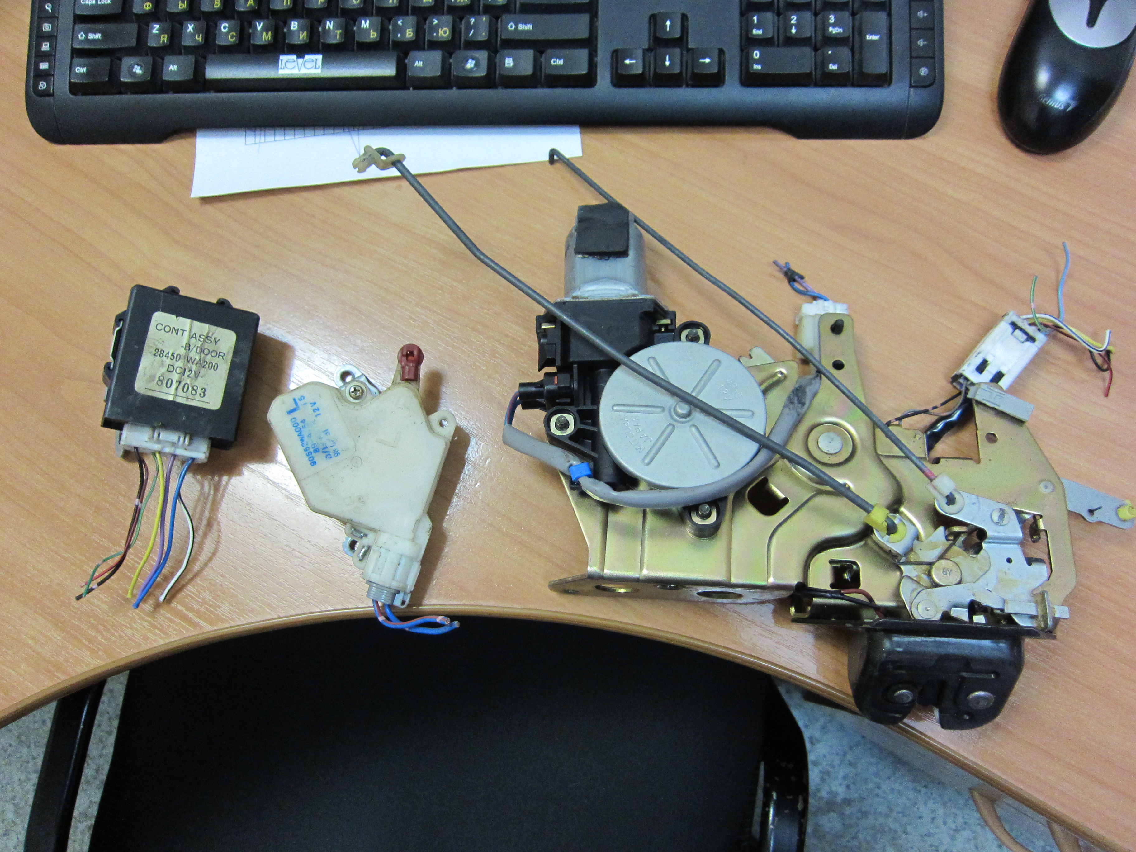

Кто ставил доводчик, подскажите. Куда какие провода цеплять? Замок с доводчиком установил, а с проводкой чет никак совладать не могу. :(
IMG_0268.JPG [ 2.46 МБ | Просмотров: 17167 ]

ой б...я как все разрезано давай завтра залезу зафоткаю зарисую схему подключения и кину сюда (сечас не пойду на улице дубак и у меня насморк)

мене было легче у меня доводчик с косой шел, скинул старую поставил новую и все работает
завтра распотрошу старую косу и сравню с косой от доводчика все ньюансы опишу подробно

значится так посредине белый замок выкидывай он не понадобится
1. берешь модуль (крайний слева ) два провода синий и фиолетовый кидаеш на замок (отдельный разъем на 2 провода там провода такого же цета) удлинняешь, соединяешь, изолируешь
2 берешь остальные провода (КРОМЕ БЕЛОГО С ЧЕРНОЙ ПОЛОСОЙ И ЧЕРНОГО С РОЗОВЫМИ ТОЧКАМИ) удлинняешь и кидаешь на другой разьем
3. потрошишь штатную косу ищеш в ней провод БЕЛЫЙ С ЧЕРНОЙ ПОЛОСОЙ (внимательно идешь по нему и находишь место где он заизолтрован отдельно) на это место кидаешь черно белый провод с модуля и от него кидаешь провод на разъем (черно белый провод) куда кинул предыдущие провода
4. так же в штатной косе ищешь черный провод с розовой точкой (тоже есть место заизолированое отдельно) и бросаешь на него черный провод от модуля)
5 в штатной проводке находиш 3 предохрана на моей фотке крайний с права (БЕЛЫЙ ПРЯМОУГОЛЬНИК) от него идет голубой провод в штатной исполнении на замок(ВМЕСТЕ С ЧЕРНЫМ ПРОВОДОМ) и именно этот провод надо подключить к
(на твоей фотке есть голубой провод (СМОТРИТ НА МЫШКУ)) нему. тоже с черным проводом
ПС будеш вставлять замок в дверь, сначала откруть моторчик доводчика просунь его, затем вставь замок и соедени их вместе

рисовать не умею не судить строго
есть вопросы задавай

Поставил, подключил, дверь "всосалась" и все... ТЕПЕРЬ ОТКРЫТЬ НЕ МОГУ!!! :( Что за фигня? Замок срабатывает, щелчек есть, а дверь не открывается :(
У меня два или три черных с розовой точкой соединены вместе и заизолированы отдельно, нужно ко всем вместе прикручивать или на какой-то один отдельно?

смотри фотку провод идет отлевой стороны красным нарисован где кружок от него отходят еще несколько проводов и от сюда один провод на модуль а другой на замок
всосал дверь значит подключил правидьно,
ПС электрику делают при снятой минусовой клеме аккумулятора, или тягу открывания не поставил
ппс там одна или две тяги оригинальные и с замка без доводчика не подходят

Да в том-то и дело что с этим же замком со вчерашнего дня без потключенной электрики ездил и все работало чисто механически, открывалось отлично. А только подключил электрику и доводчик сработал, так что-то заклинило. Как мне теперь дверь-то открыть? Засада полная... Хорошо обшивку не одел сразу и есть доступ к замку через стекло двери. Но вот что там подцепить или нажать что-бы открыть хз.

а ключом повернуть?
как вариант коротнул замок открывания который дергает тягу
на моей фотке видиш белый соленоид на нем висит тяга ее дерни она отвечает за замок пятой двери, тянеш ее на соленоид и замок открывается

Открывается замок и ключем и с брелка и за тягу, а дверь как прикипела, не открывается и все тут.

значит плюс висит постоянно на доводчике надо тестером померить на каком из них, скорее всего завтра займусь
