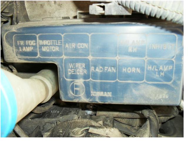

Добрый день всем! Оказалось нет одной релюшки под капотом, нижний ряд с лева первая. У кого есть разлочка реле? у меня нет даже ингилиша на блоке. За ранее благодарен.
Nissan-Avenir, Salut/X 1999. W11. 2WD. Заводская тонировка. QJ18.
 Заголовок сообщения: Re: реле под капотом
СообщениеДобавлено: 18.02.2011 16:11
Сообщения: 369
Откуда: г. Балашиха
верхний ряд, слева направо:
fr fog lamp (противотуманки)
throttle motor (скорее всего, привод дроссельной заслонки)
air con (кондишн)
h/lamr rh (дальний свет, правый борт)
inhibit (тормоз) - ??
нижний ряд:
wiper deicer (подогрев дворников)
rad fan (вентиляторы радиатора)
horn (дудок)
h/lamr lh (дальний свет, левый борт)
Реле.JPG [ 45.45 КБ | Просмотров: 10935 ]

СообщениеДобавлено: 18.02.2011 16:25
Зарегистрирован: 25.11.2010 10:54
Сообщения: 13
Откуда: Н-Тагил
Pistol писал(а):
air con (кондишн)
нижний ряд:
horn (дудок)

Спасибо большое! А может в курсе, у нас есть пищалка в вене на фары(когда фары вкл а двиг заглушен)? Я просто думаю, что у всех японцев это есть.
когда фары вкл, а двиг заглушен, дверь открываешь должна пищать.
pistol-777@rambler.ru
СообщениеДобавлено: 18.02.2011 16:39
Сообщения: 13
Откуда: Н-Тагил
Во-во, а не пищит, вот и ищу где собака зарыта
СообщениеДобавлено: 18.02.2011 16:50
Сообщения: 369
Откуда: г. Балашиха
проверь концевик водительской двери.
СообщениеДобавлено: 18.02.2011 16:52
Сообщения: 13
Откуда: Н-Тагил
Хм, чет на него я и не подумал взглянуть. дилетант е мое :D

СообщениеДобавлено: 18.02.2011 16:56
а на фары тоже не пищит? тогда проблеман не в концевеке двери...
СообщениеДобавлено: 18.02.2011 17:20
Сообщения: 369
Откуда: г. Балашиха
А в чём тогда?
У меня год назад концевик накрылся, на фары не пищало, постоянно забывал свет выключить.

Вот на фары то и не пищит, жена могет забыть, хоть и акум новый :D
Я почему про рэлюху спрашивал, потому что есть люди которые выбрасывают рэлюхи на пищалку. Мож чет у меня и вытащено. Веню купил в ноябре прошлого года.
СообщениеДобавлено: 19.02.2011 00:15
Pistol писал(а):
А в чём тогда?
Хотя я тупонул. а свет салона на этом же концевике? если он тоже не включается, тогда понятна в чем причина.
СообщениеДобавлено: 19.02.2011 18:31
Разбираешь кожух рулевой колонки, находишь сверху коричневый двухконтактный разъем, размыкаешь. И она больше не пишит о забытом в замке ключе, но продолжает пищать на невыключенные габариты. Как отключается писк на габариты не находил за ненадобностью. А вот писк на ключ в замке я выключил нафиг, однако включить как было, при необходимости, не составит труда.
