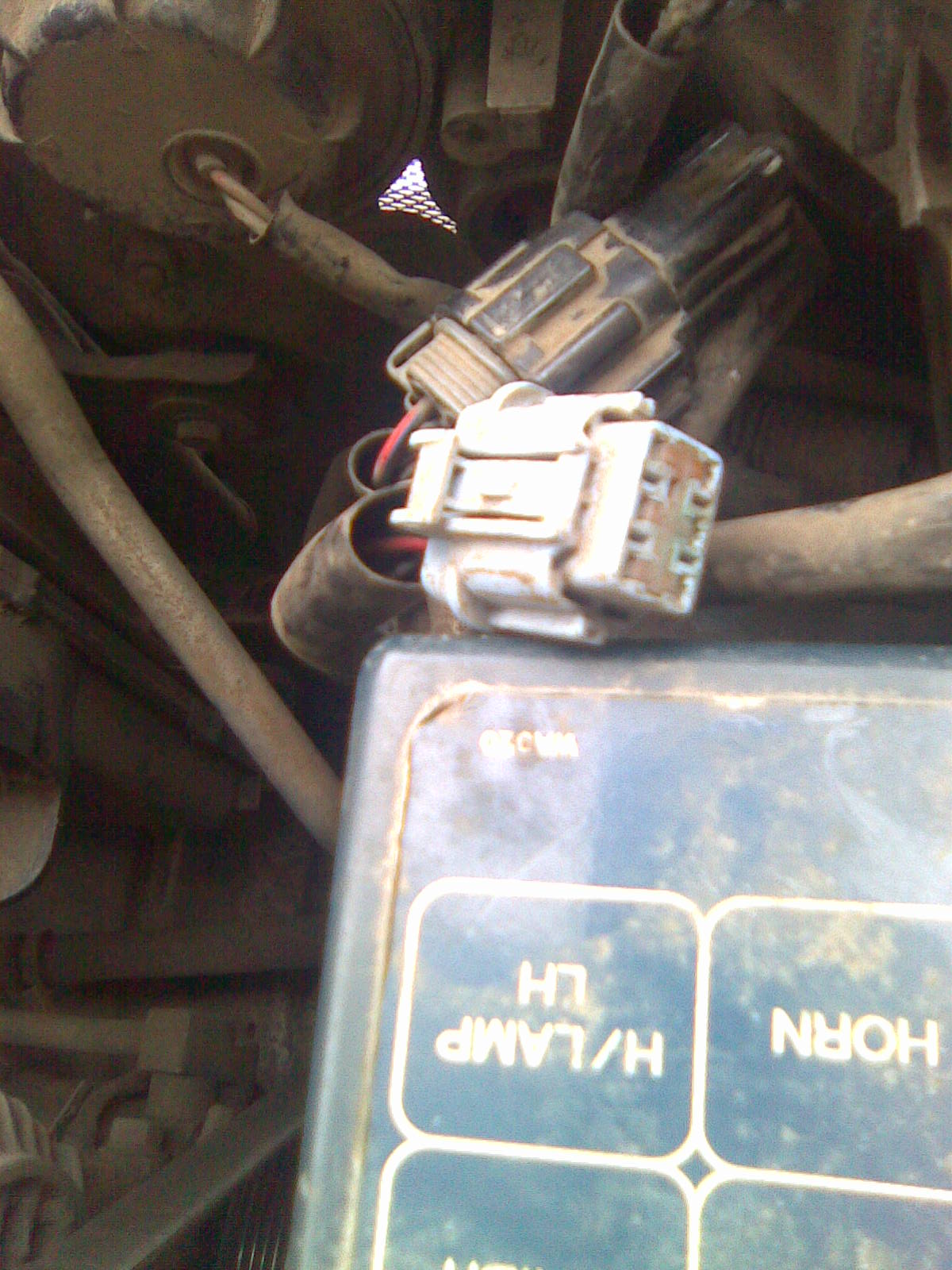

а это что за фишка отходит от фар в месте с остальными
27012011[1].jpg [ 247.56 КБ | Просмотров: 7730 ]
ниссан авенир Salut J 1999 года. серый .QJ 18 ...Сергей 89055455837.
 Заголовок сообщения: Re: противотуманки
СообщениеДобавлено: 27.01.2011 16:07
Сообщения: 676
Похоже на разъем для электрокорректора.
