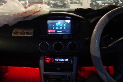

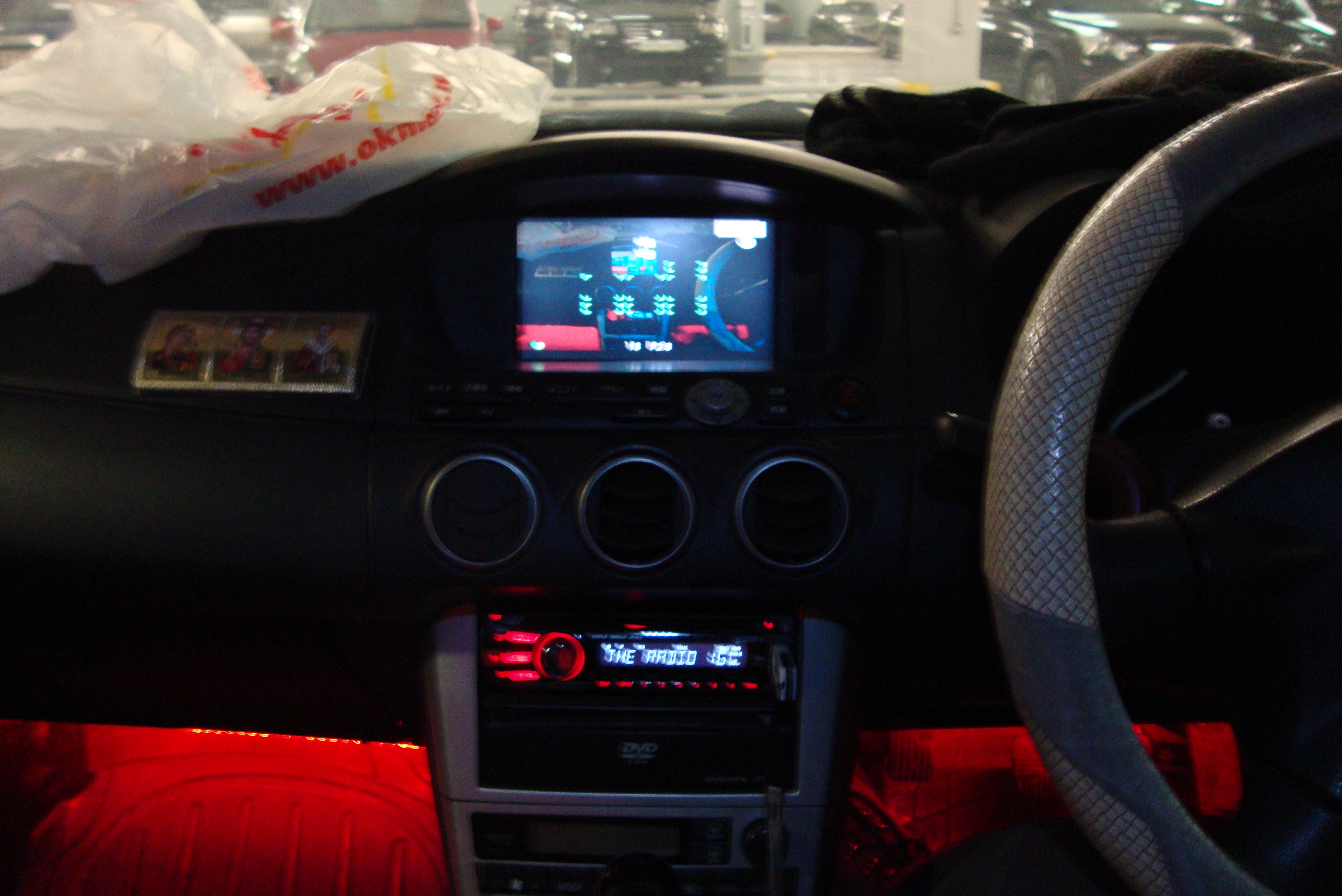

Хочу обобщить тему как бы. И заодно реализовать себе камеру обгона и заднего хода с выходом на Стандартный монитор.
Итак.
Прочитал много, всякой нужной и не нужной писанины.
Камеры - NTSC формата.
ТВ-тюнер - TDV-3103V.
Монитор - Стандартный CCU-3091V.
Навигатор DVD - Стандартный (чуть позже напишу какой).
Задумка такая:
Подключение 2х камер, обгон и задний ход к стандартному монитору.

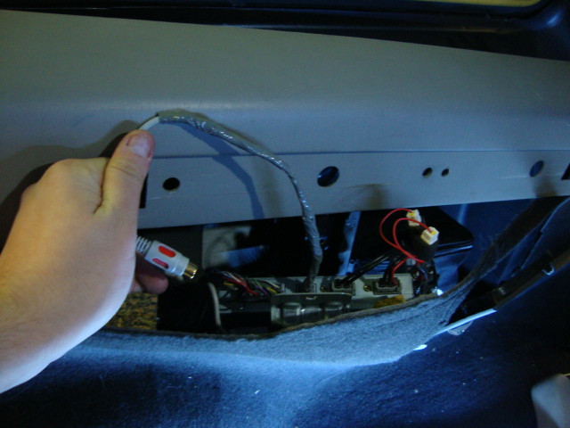

И так со знакомым разобрали все что можно.
Сделали переходник на коленках от разьема ТВ-тюнера --> Тюльпан мама. Делали для того чтобы проверить с фотоаппарата будет показывать или нет.
В итоге подключаем переходник, втыкаем в него тюльпан от камеры, включаем, на мониторе нажимаем ТВ и на мониторе самую правую крайнюю, несколько раз до появления VRT. Вот и показала нам она то что мы хотели...Крута... работает.
Теперь исчу камеры...
И думаю как их запитать и установить куда...
Комментарий к файлу: 002
DSC03182.JPG [ 135.38 КБ | Просмотров: 13219 ]
Комментарий к файлу: 001
DSC03180_2.jpg [ 1.75 МБ | Просмотров: 13219 ]

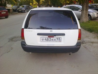

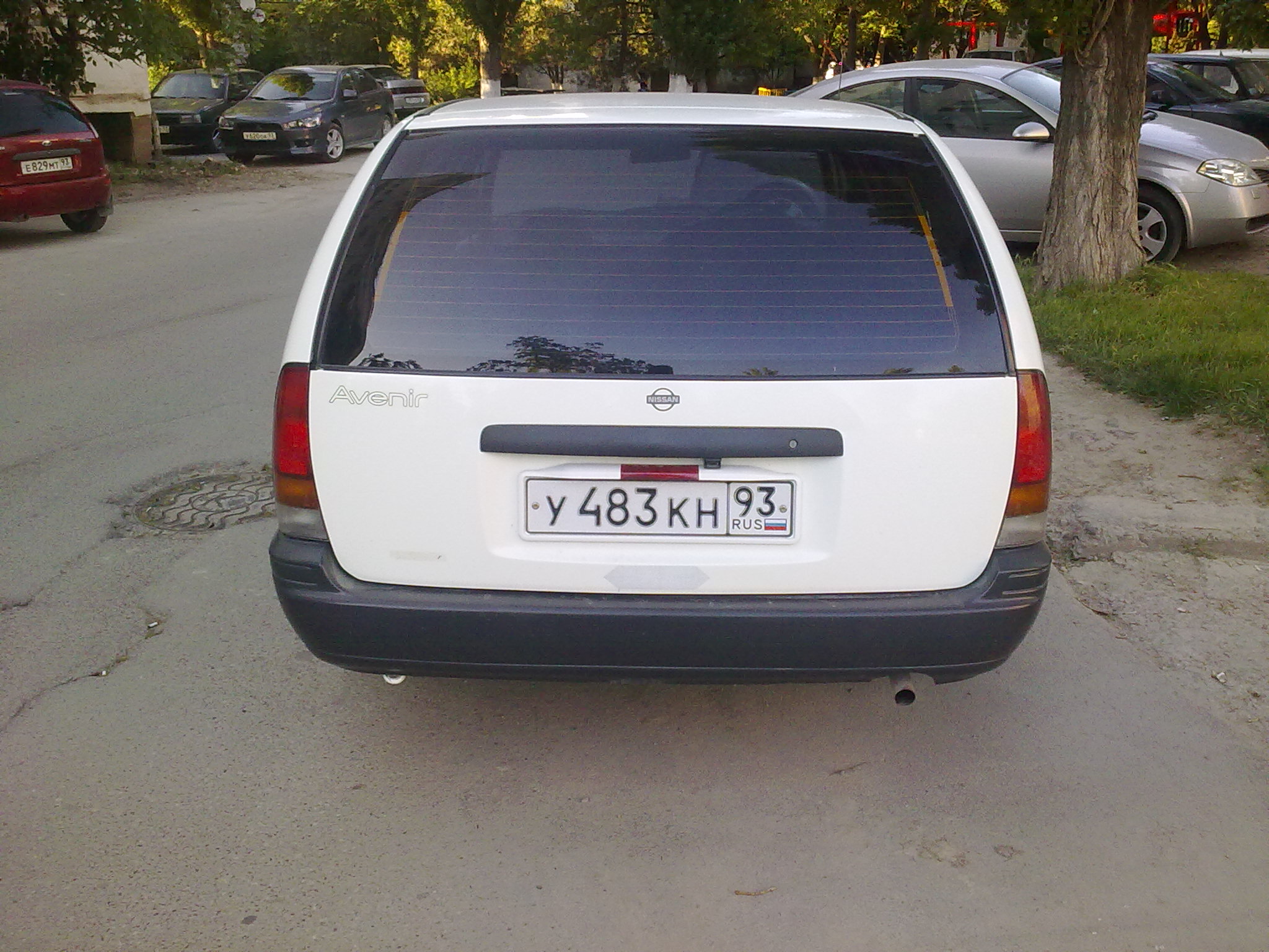

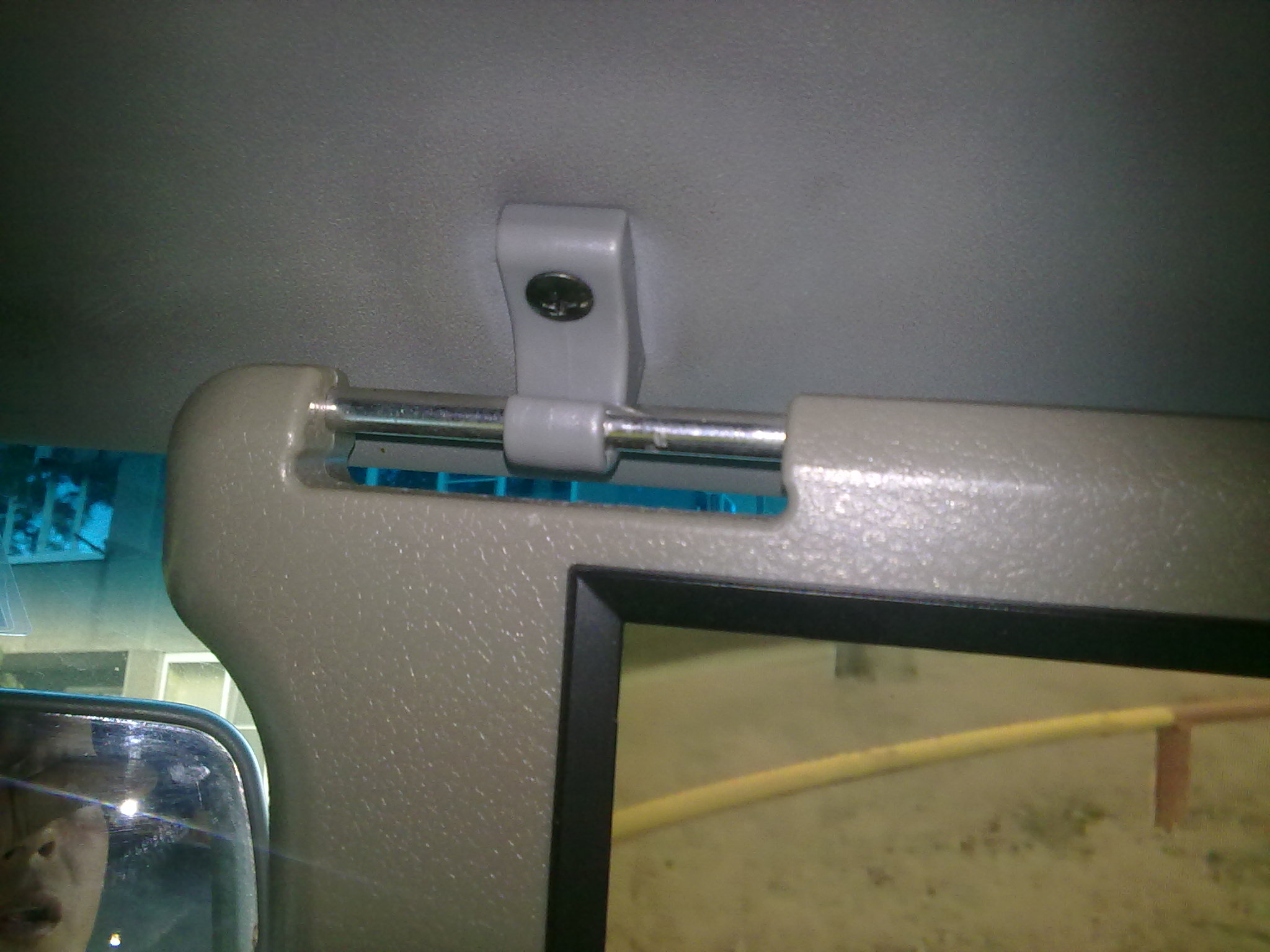

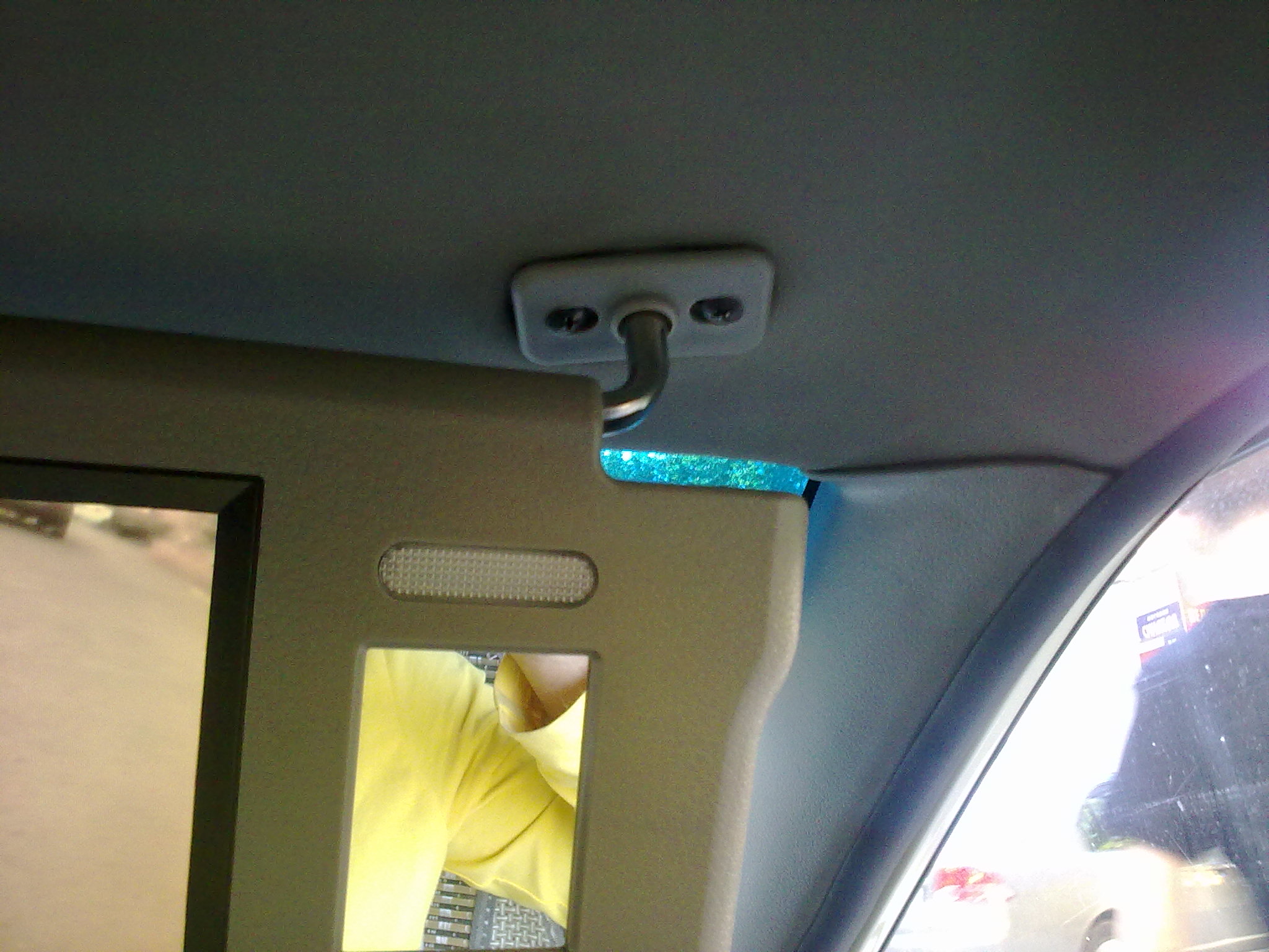

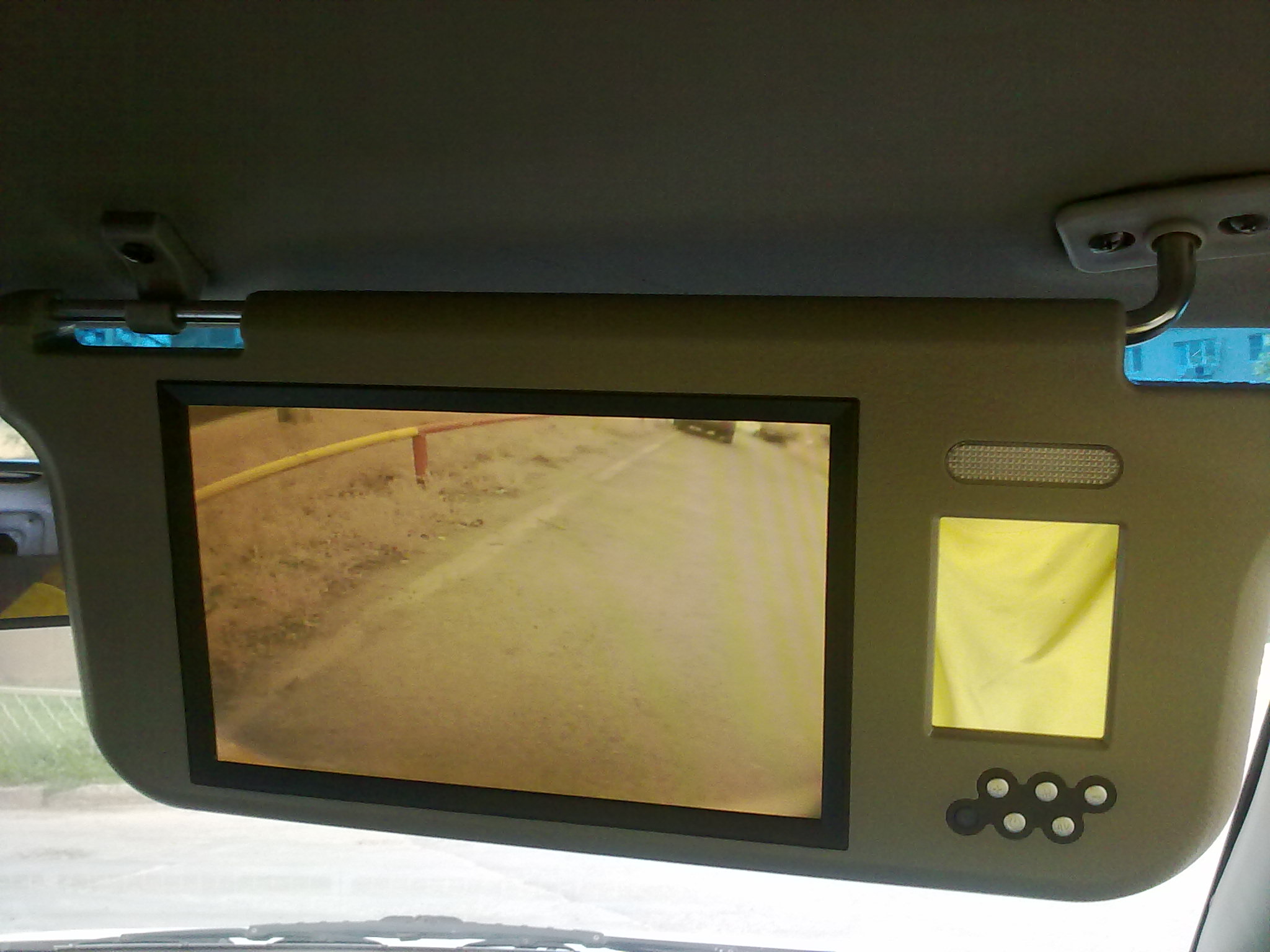

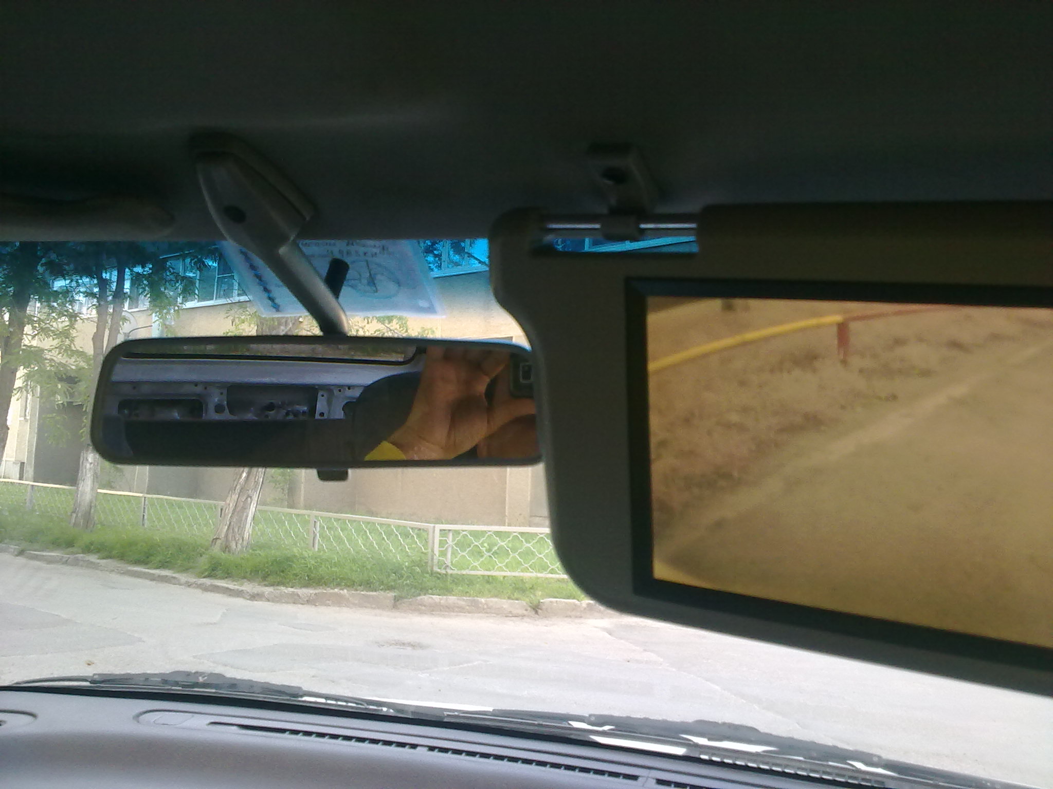

давеча установил(у сигнализаторщиков.т.к.в электрике-0) камеру з/х и монитор в козырьке.фото (внешний вид) выложу завтра.монитор включается с включением задней передачи.второй видеовход имеется,но нету двдпроигрывателя :( .покупал здесь- http://www.autovideos.ru/index.php?productID=1113 по предоплате,2 недели ждал,и чудо свершилось :) .
СообщениеДобавлено: 27.05.2011 03:52
Сообщения: 12976
Кто решит повторить маневр, предупреждаю, решение подойдет не всем. Только молодым, у кого еще нет возрастных проблем со зрением. Козырек слишком близко к глазам, с возрастом сфокусировать зрение без очков на близких объектах становится невозможно.
В качестве обгонного монитора тоже не нужно использовать такое решение, даже молодым без проблем со зрением. Тут близкое расположение вынуждает глаза очень сильно перефокусироваться, что занимает время и не безопасно по этой причине.
Для камеры заднего хода вполне применять можно. Задним ходом быстро не ездят... :)

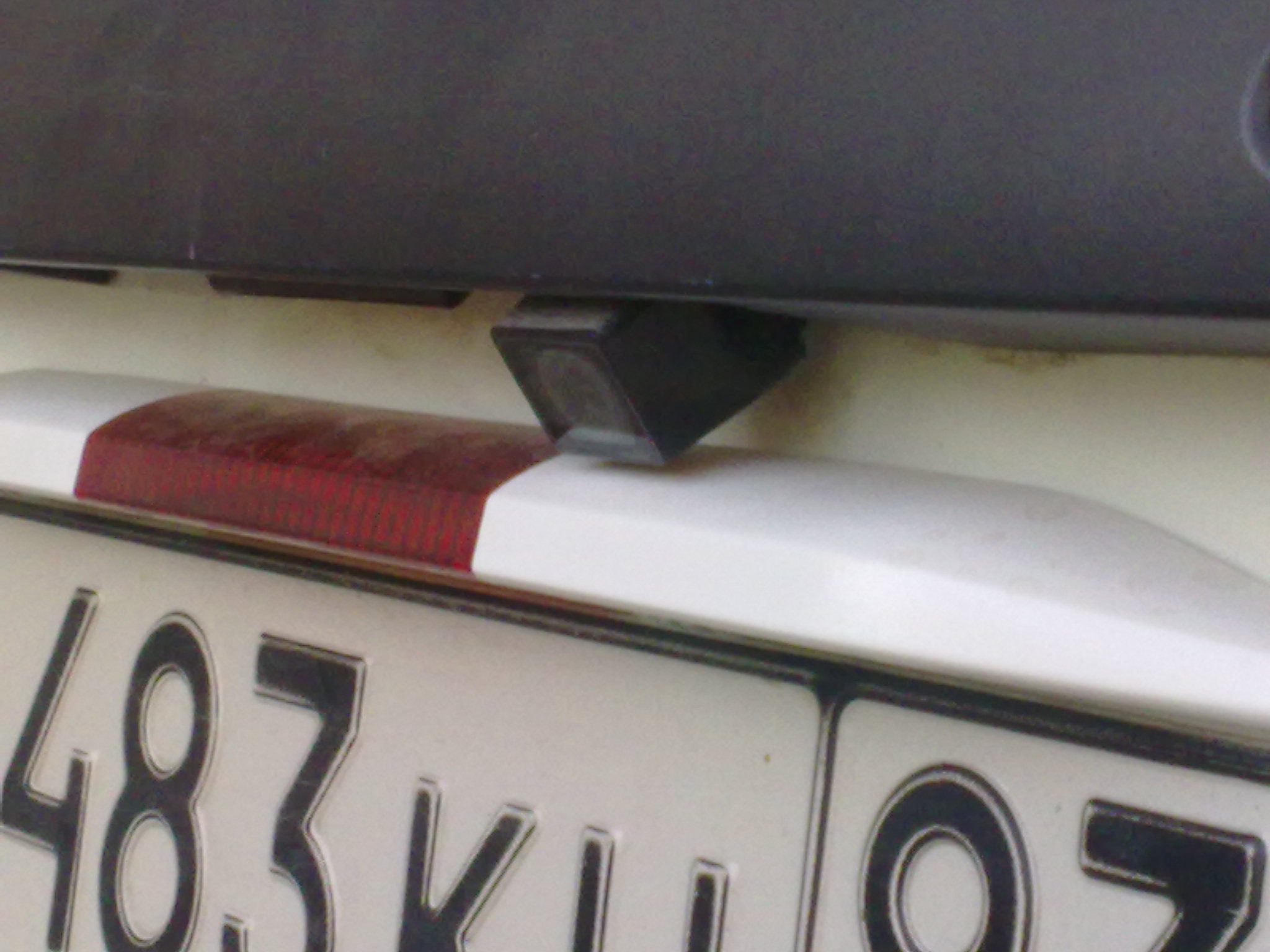

СообщениеДобавлено: 27.05.2011 21:30
Сообщения: 265
Откуда: анапа
Комментарий к файлу: вроде не сильно в глаза бросается
27052011422.jpg [ 564.87 КБ | Просмотров: 12839 ]
Комментарий к файлу: крепления тоже в родные отверстия
27052011421.jpg [ 322.1 КБ | Просмотров: 12839 ]
27052011420.jpg [ 437.39 КБ | Просмотров: 12839 ]
Комментарий к файлу: потихоньку приноравливаюсь.используя монитор и зеркало перефокусировать глаза практически не приходится
27052011419.jpg [ 329.04 КБ | Просмотров: 12839 ]
Комментарий к файлу: общий вид.цвет серый почти совпал с потолком
27052011418.jpg [ 287.54 КБ | Просмотров: 12839 ]
Комментарий к файлу: вот камера,вместо штатного фонаря освещения
27052011424.jpg [ 273.66 КБ | Просмотров: 12839 ]

Там вначале темы мониторчик на центральной панели был еще. На него то никак?
СообщениеДобавлено: 09.06.2011 22:55
Сообщения: 265
Откуда: анапа
у меня авто гораздо скромнее :) про моник на панели -это в мечтах :)
