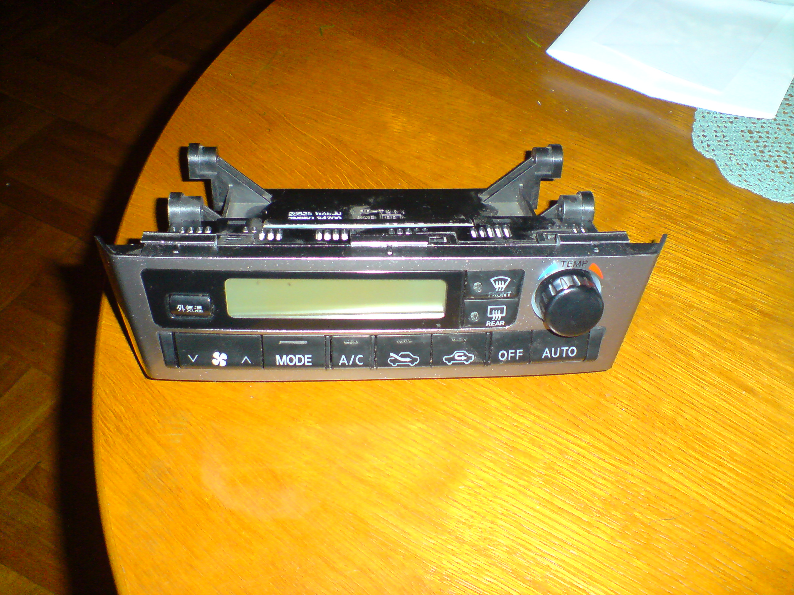

Странно но тем бывших, ни где не нашёл... (если где то, она всё таки осталась, сильно не ругать я искал в разных местах ;)

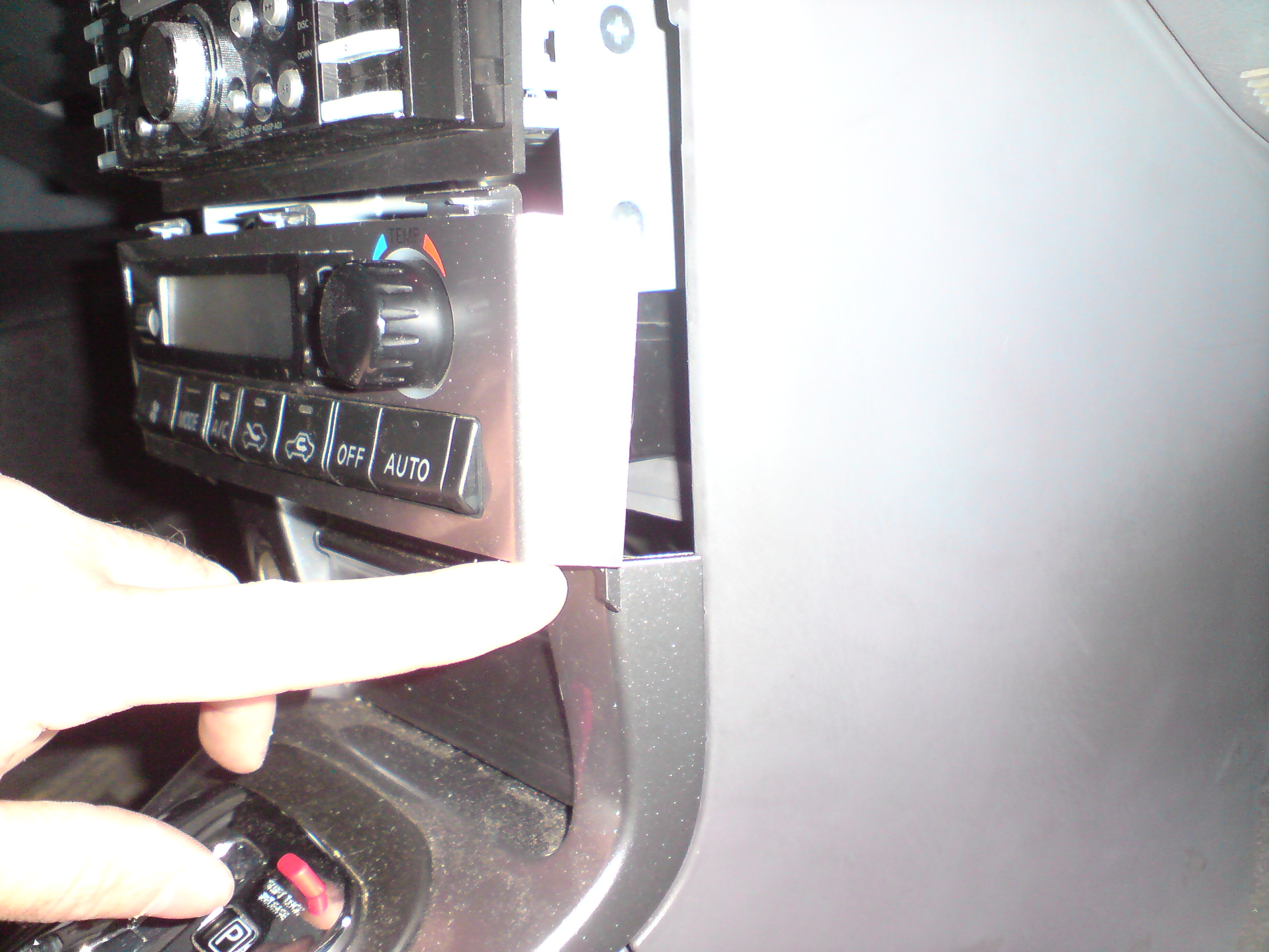

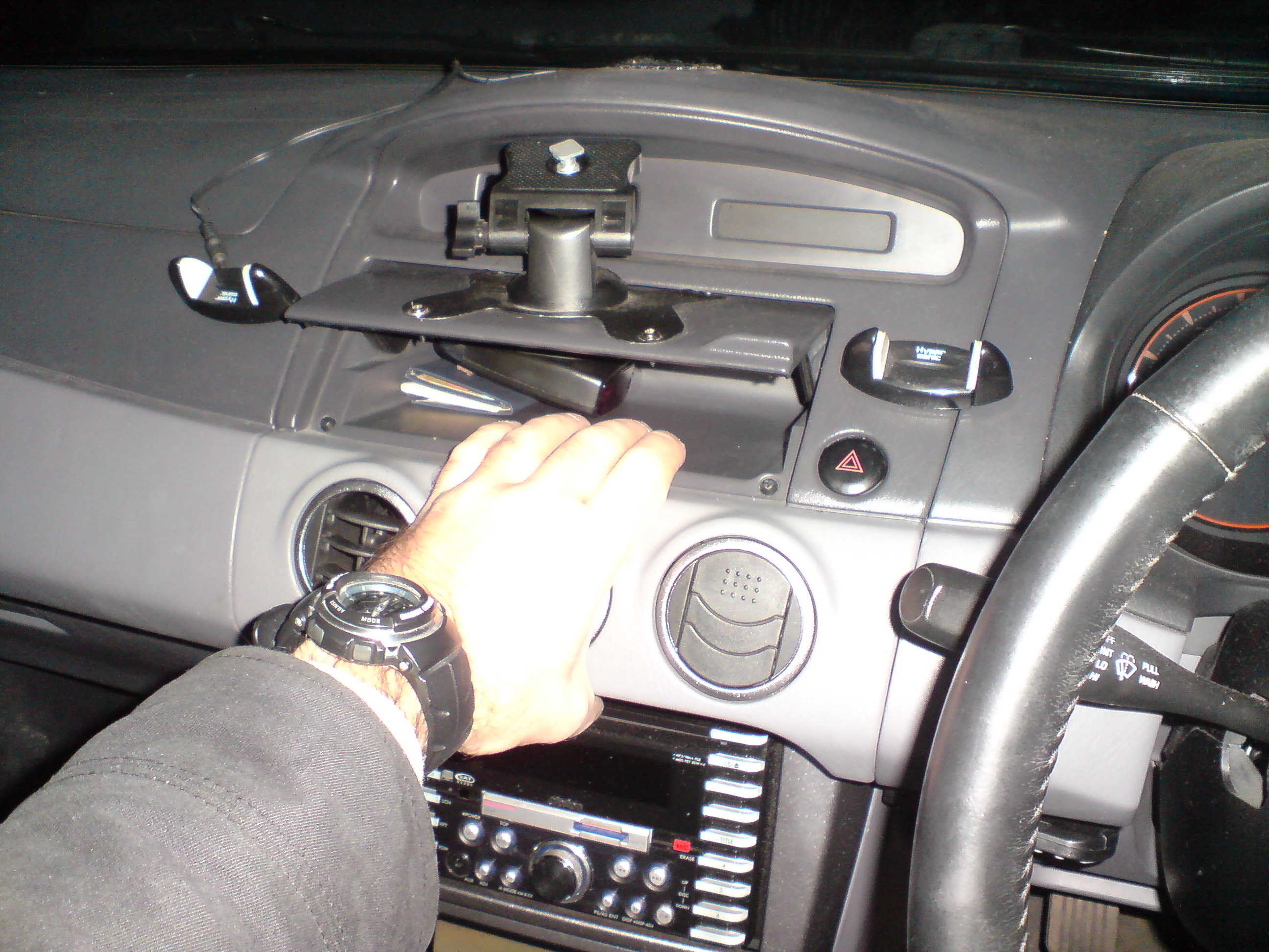

И так для замены лампочек в климате.
Взятся покрепче за ВСЁ ЗА ЧТО МОЖНО уверенно ухватиться
И просо потянуть ПОСИЛЬНЕЕ!
Пока не сдёрните облицовку (кроме зщёлок ничего не держит)
01.JPG [ 1.37 МБ | Просмотров: 29543 ]
2.JPG [ 1.34 МБ | Просмотров: 29543 ]

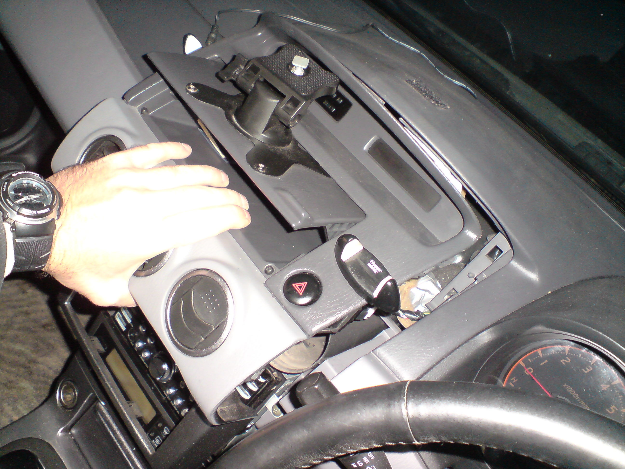

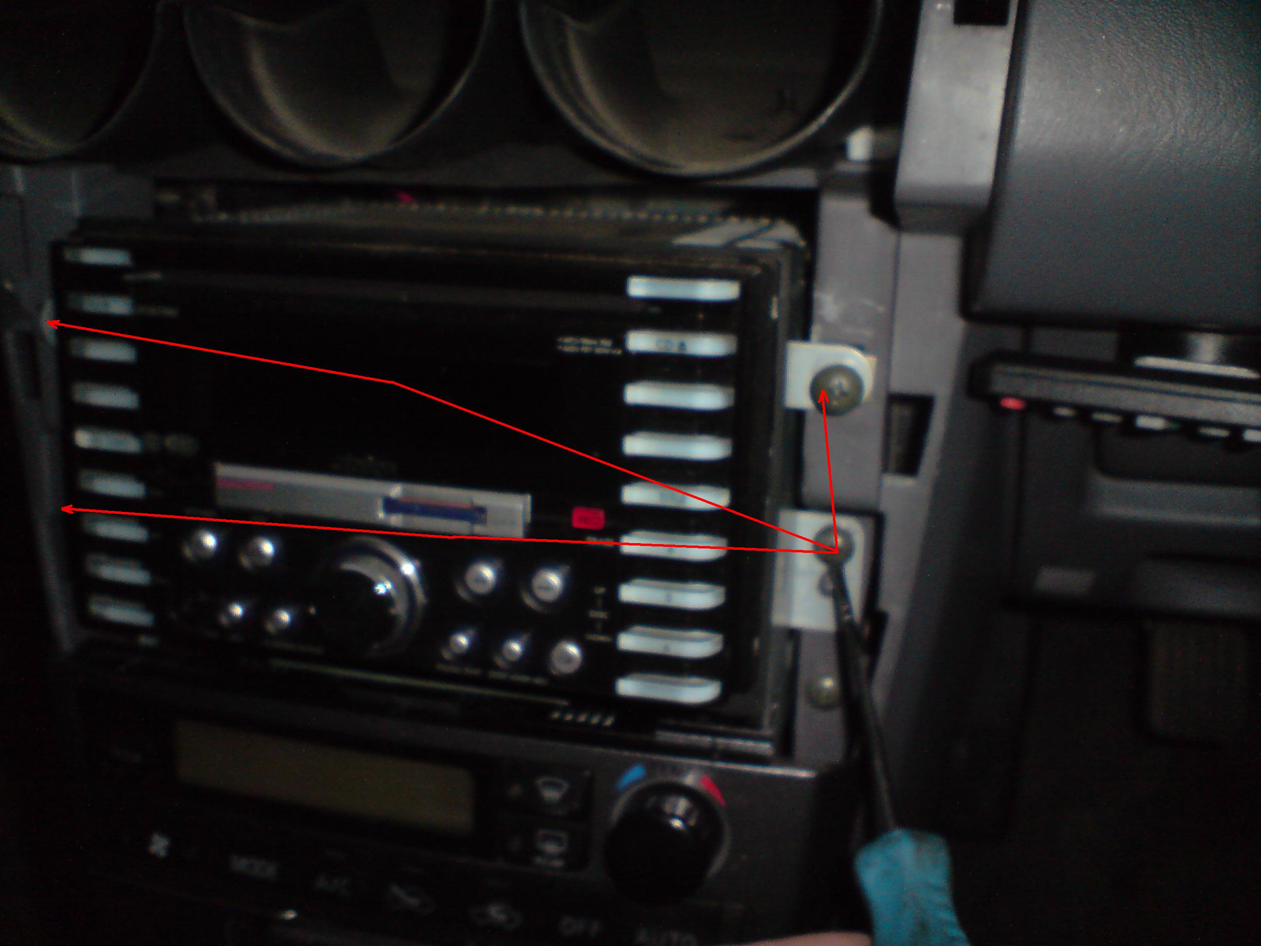

Далее откручиваем крестовые виннты.
4-ре на мафоне
3.JPG [ 311.17 КБ | Просмотров: 29541 ]
 Заголовок сообщения: Re: Лампочки в климат контроле

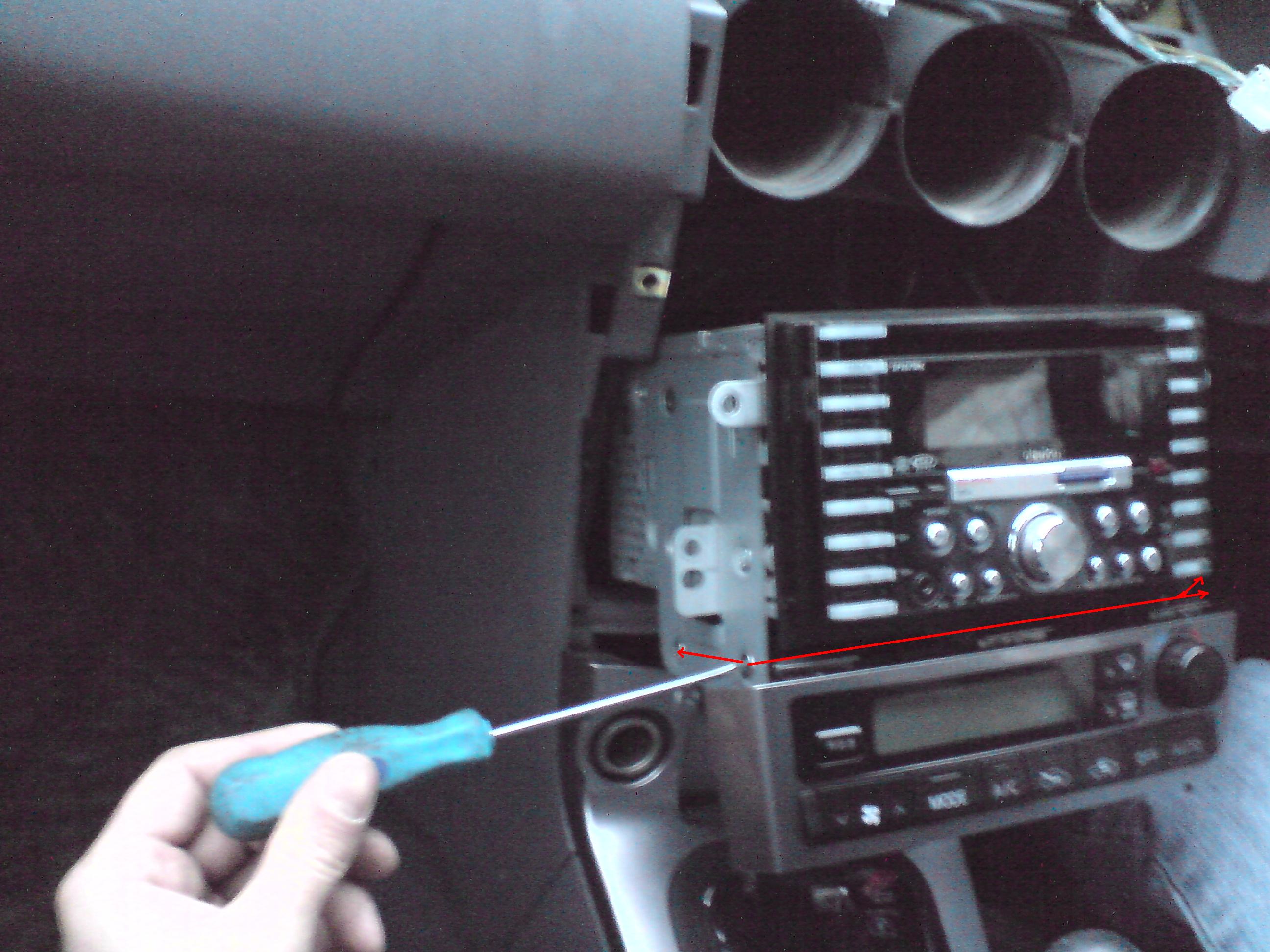

СообщениеДобавлено: 08.12.2010 20:25
Надо тянуть мафон на себя, т.к. на климате есть зацепы и они помешают если тянуть за климат.
4.JPG [ 1.39 МБ | Просмотров: 29541 ]

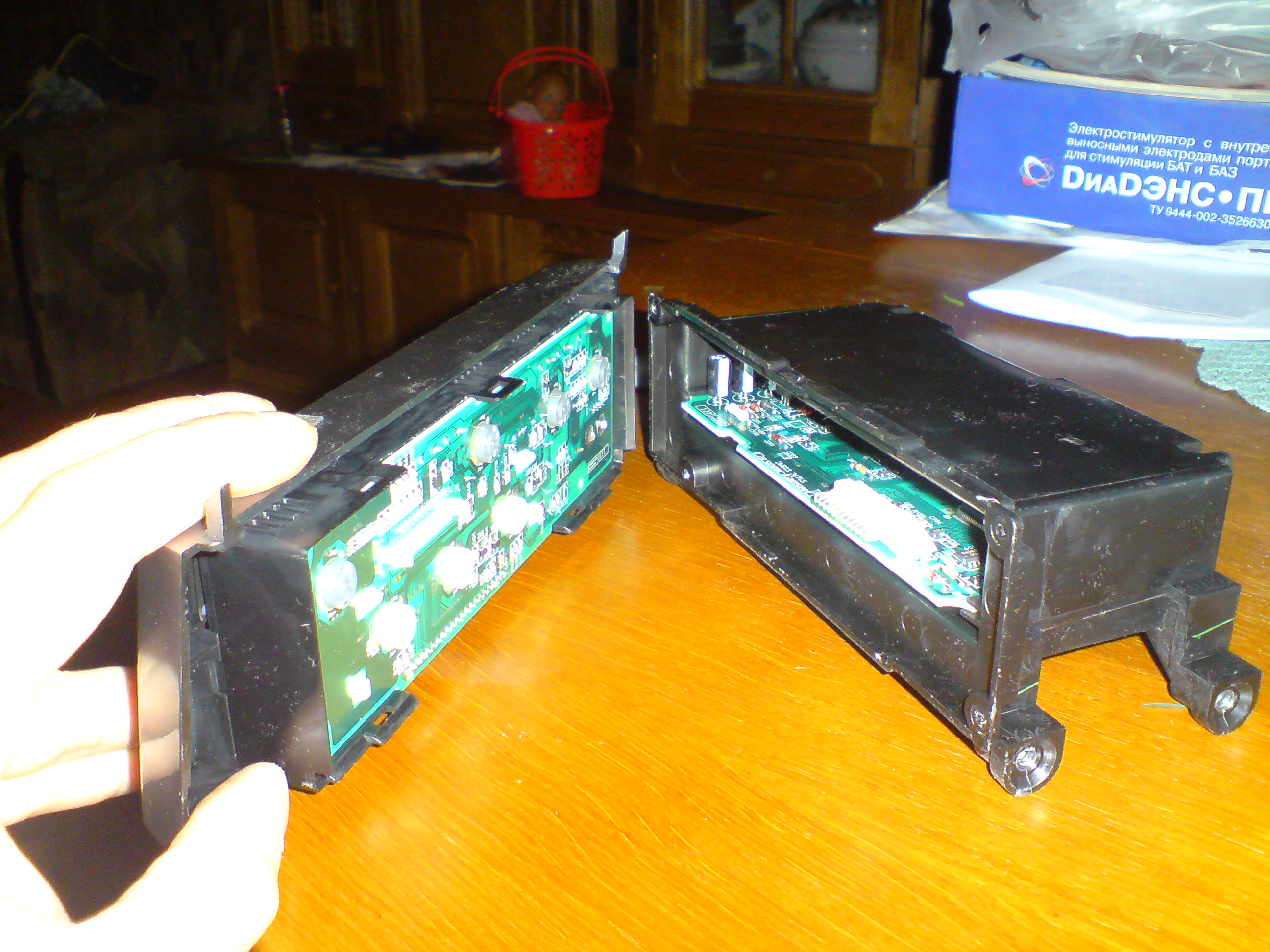

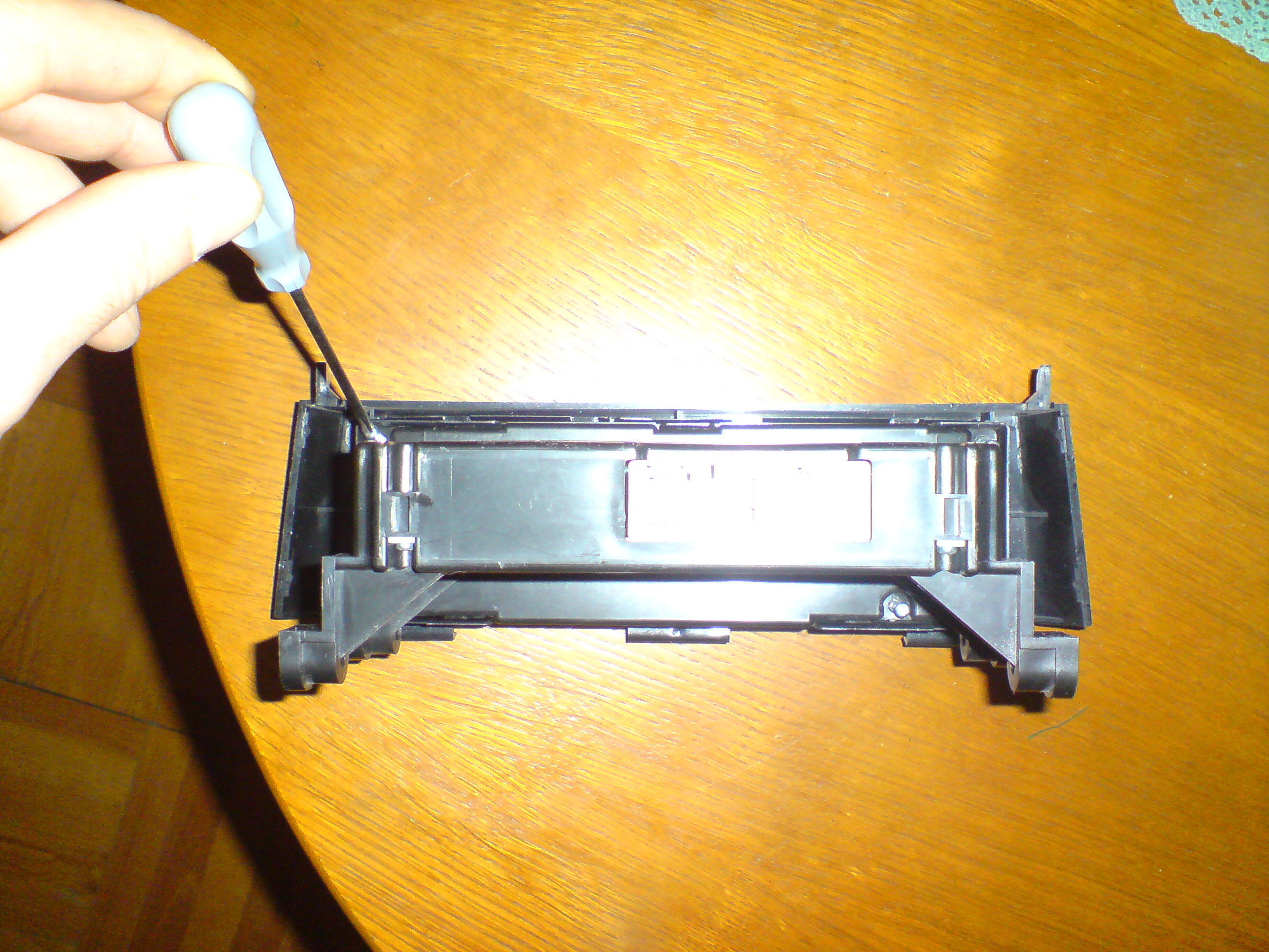

Климат разбирается (половинется)
6.JPG [ 1.35 МБ | Просмотров: 29541 ]
7.JPG [ 1.33 МБ | Просмотров: 29541 ]
8.JPG [ 1.37 МБ | Просмотров: 29541 ]

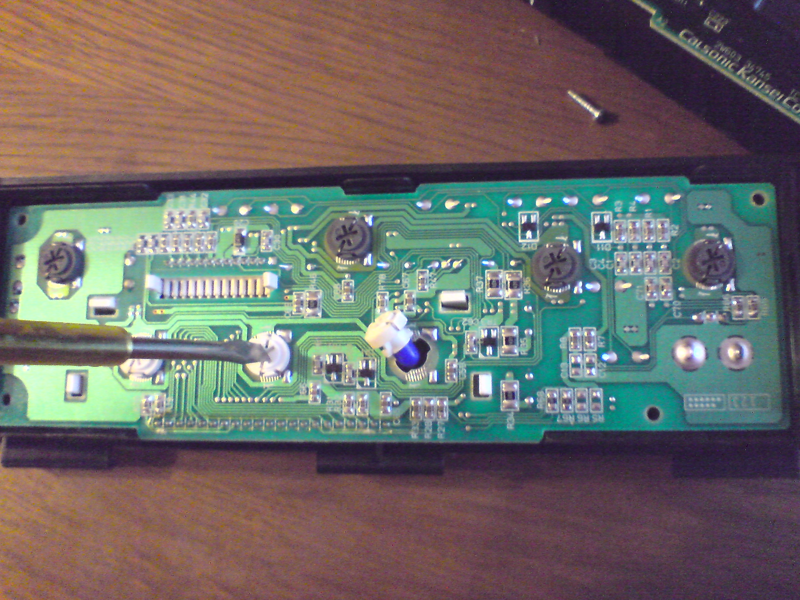

Собственно вот и лампочки 7шт.
Пол оборота против часовой стрелки.
3-и (белые обоймы) на табло
4-ре (серые обоймы) на кнопки
С обоймами найти сложно поэтому меняется просто лампочка, а обойма старая остаётся, резиновый колпачок перекидывается на новую лампу.

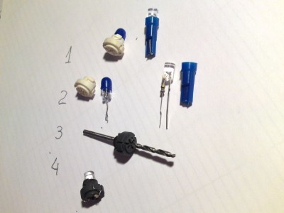

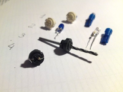

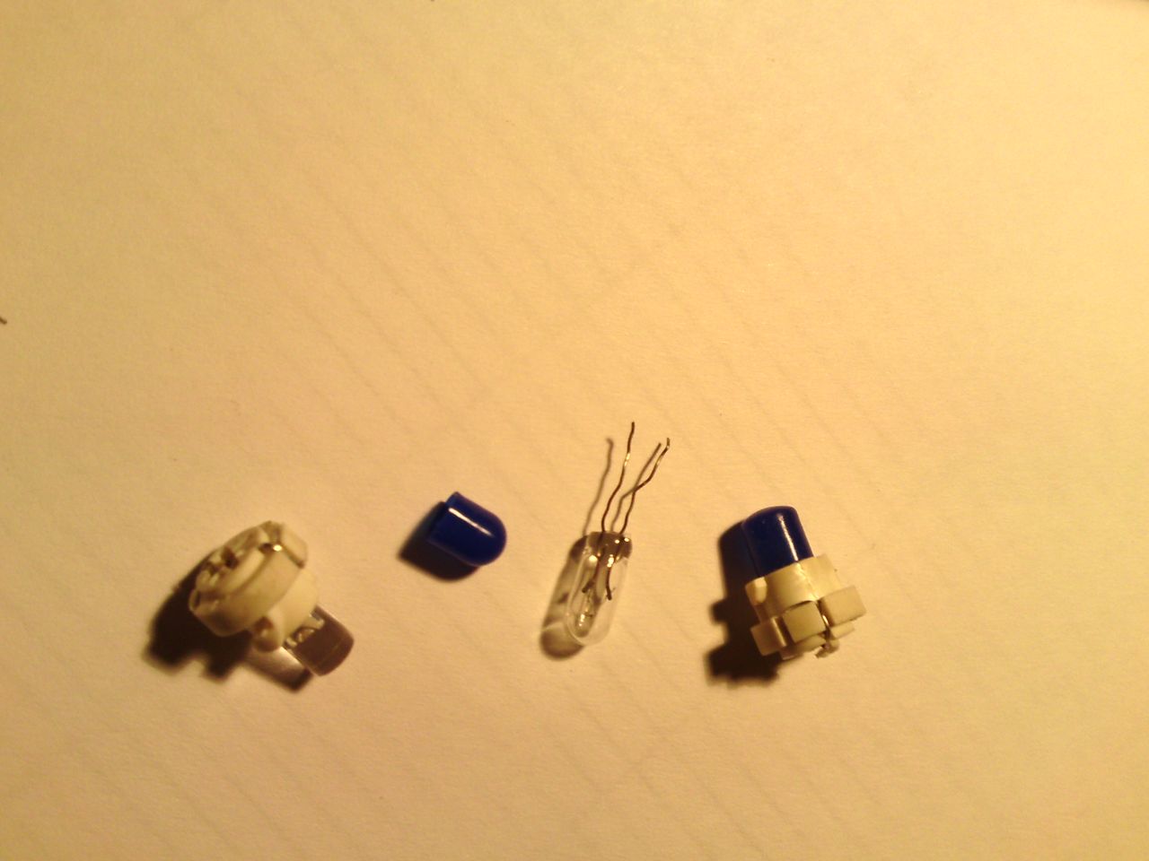

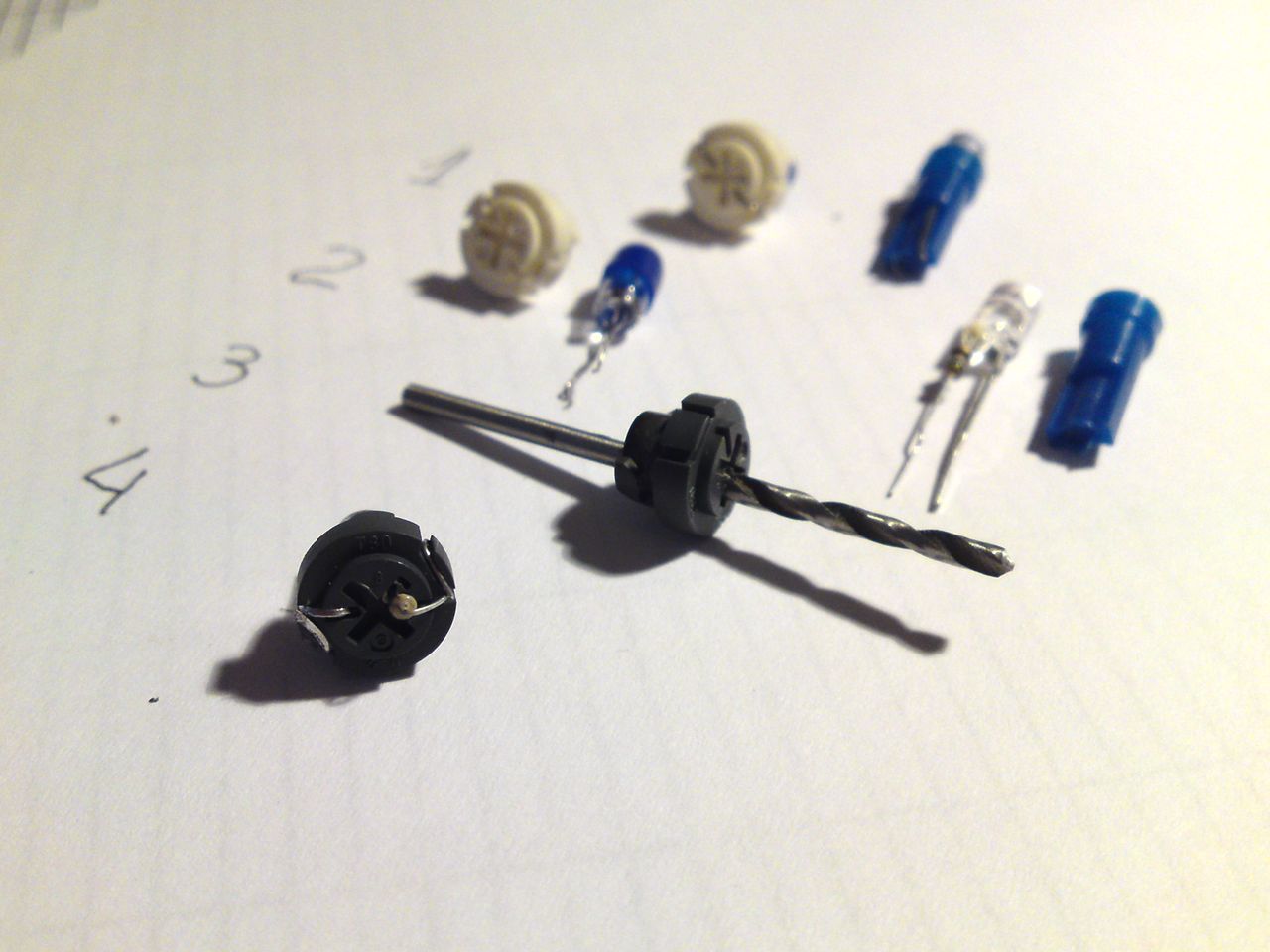

Сегодня пришлось опять проделать туже процедуру, сгорела одна лампа на табло.
Решил поставить СВЕТОДИОДЫ синии, т.к. они явно дольше горят чем обчне лампочки, лазить туда часто нет желания.
Понадобилось только сверлышко на 2мм, одно из отверстий в обойме надо сделать больше для сопративления кторое на диоде стоит.
Всё остальное так же просто как перекинуть лампочки.
10.jpg [ 114.21 КБ | Просмотров: 29540 ]
11.JPG [ 114.1 КБ | Просмотров: 29540 ]

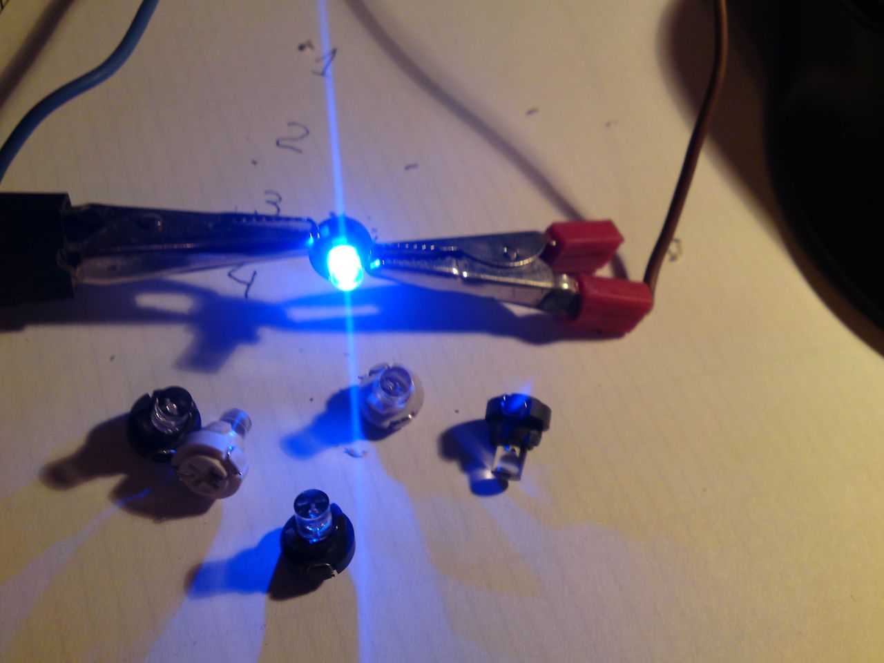

СообщениеДобавлено: 08.12.2010 20:48

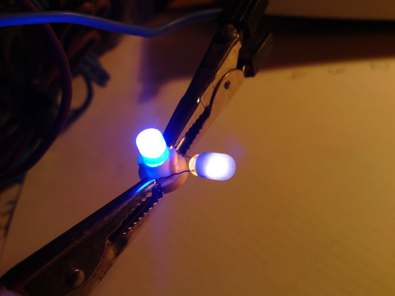

Диод светит мощьнее лампочки.
И из-за этого на табло появились засвеченные 3-ри круга
12.JPG [ 99.57 КБ | Просмотров: 29537 ]
16.JPG [ 96.84 КБ | Просмотров: 29537 ]

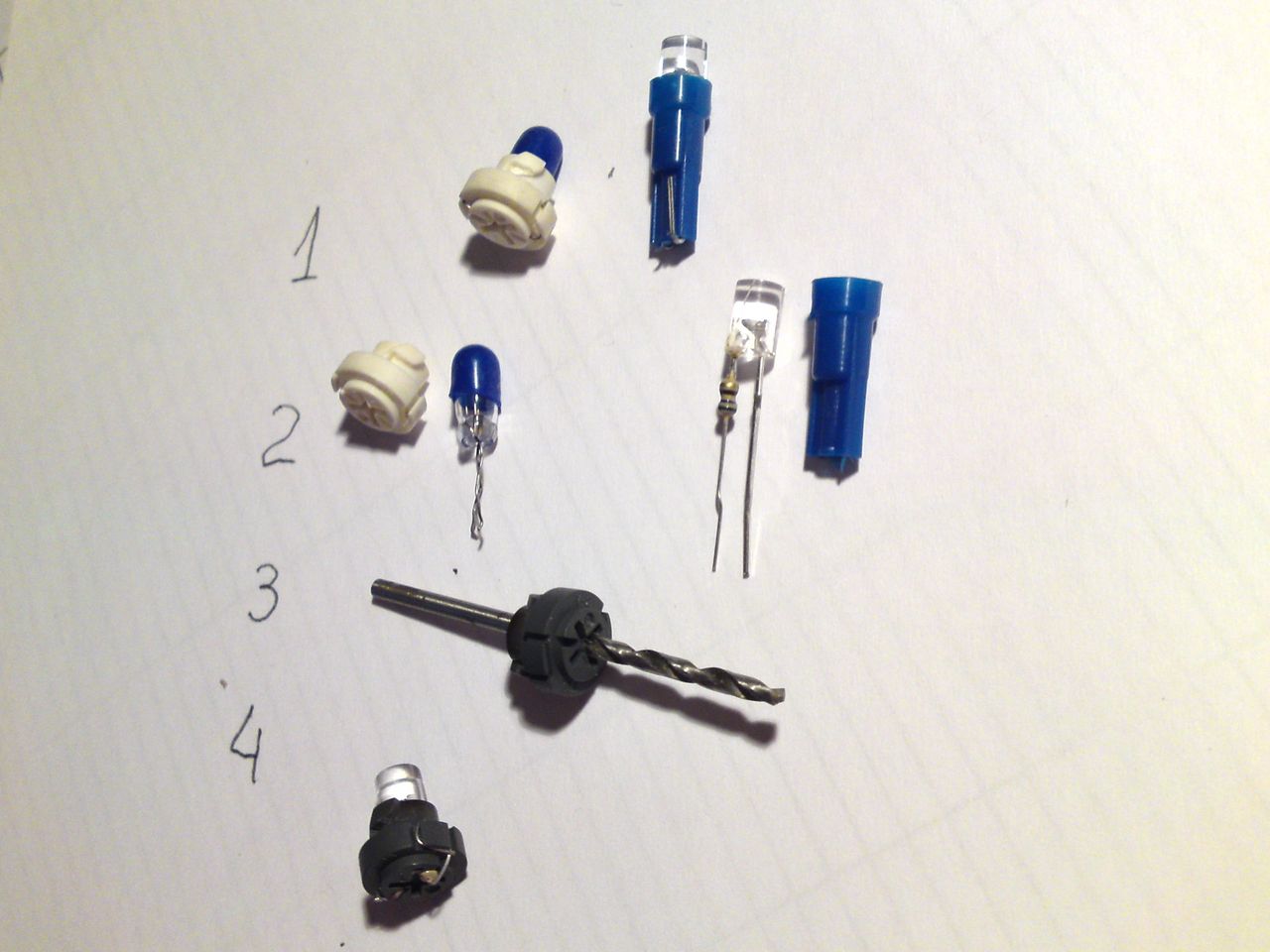

СообщениеДобавлено: 08.12.2010 20:55
Тогда на диоды которые идут на табло 3шт., были одеты колпачки с лампочек и свет получился ярче лампочек но не такой интенсивный.
И засветки почти не стало видно.
14.JPG [ 95.71 КБ | Просмотров: 29535 ]
13.JPG [ 79.91 КБ | Просмотров: 29535 ]
18.jpg [ 102.51 КБ | Просмотров: 29535 ]

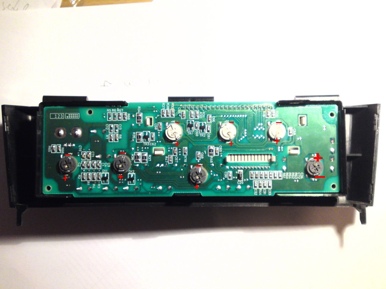

СообщениеДобавлено: 08.12.2010 21:00
ВОТ ЭТА ФОТКА ВАЖНАЯ!
На ней указана полярность +/- (один серый там, выбивается из общей стаи ;) )
т.к. светодиоды имеют полярность,то подключаться должны только в одном положении в отличие от ламп.
Сопративление стоит на ноге (+)
15.JPG [ 140.99 КБ | Просмотров: 29533 ]

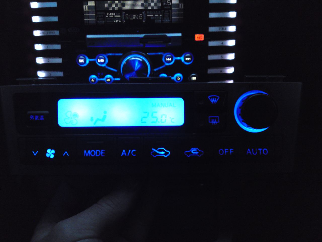

Ну и вот как оно теперь!
Надеюсь будет светить дольше чем гарантия на АЭС
17.JPG [ 41.04 КБ | Просмотров: 29531 ]
СообщениеДобавлено: 09.12.2010 05:11
Нужно было таки с резистором (сопротивлением) поиграться. Подобрать другой номинал, побольше. Этим убил бы сразу двух зайцев. Снизил бы яркость свечения (до нужной величины), и ток потребления диодом, а значит увеличил бы ему время жизни.
Обычно в таких светодиодных лампах выставляется предельно допустимый ток потребления, а часто и выше, чтобы светили поярче, и сгорали побыстрее, ведь нужно сбывать эти миллиарды выпущенных светиков... :)
