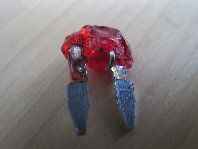

Бывают и такие. Горят, но работают. Обнаружил в подкапотном блоке на tail lamp. Не родной, ставили в свое время на сервисе.

Была уже статья про енто г..но, они такие выдерживают токи в 8-10 раз больше заявленного, и сильно греются но не сгорают, зато сильно оплавляют гнезда, потом нормальный предохранитель уже и не поставишь.
Это полбеды. Самая беда в другом - оплавляются провода в косе, а там много проводов... В результате, в лучшем случае, начинает всё страшно глючить. Вся коса, как минимум, под замену... А в худшем - машина сгорает до тла.

мда, печально... так на самом деле авто сгореть может, кто знает какие "качественные" преды есть? фирма в смысле, страна производитель

Родные японские. На разборках полно битых машин. Идёшь на разборку и дёргаешь там нужного номинала предохранители. Не жадничай, оставь другим. Они часто не сгорают, если грамотно работать. У меня ни одного ещё не сгорело... Взял по 3-4 штуки разных номиналов.
Ну и в хороших магазинах автозапчастей можно купить, рублей по 10 за штуку маленького флажка. При определённом опыте, можно на глаз уже отличить откровенное палево, от вполне благополучного предохранителя. Если есть сомнения и нет выбора - лучше устроить испытания вне бортовой сети. Нагрузить купленный сомнительный предохранитель номинальным током, сильно греться и оплавляться корпус не должен. Потом нагрузить вдвое больше и засечь время до сгорания. Сгореть должен, но опять же без оплавления пластикового корпуса! Через сколько секунд - не помню, надо искать информацию. Но если не сгорел от двойной нагрузки - в помойку сразу и без сожалений.
Не знаю как автомобильные предохранители, но у нас на производстве любые предохранители сгорают почти мгновенно, доли секунды, ни о каких секундах даже речь не идет.... и это самые обычные предохранители с плавкими вставками... есть еще быстродействующие германские Siemens, те еще шустрее.
На токе близкому к номинальному возможен небольшой нагрев, это же проводник, через него идет ток, он будет греться! причем предохранитель является самым "узким" местом участка цепи..... но оплавление корпуса не допустимо, в хороших предохранителях должно быть все расчитано...
Разные условия работы, разный характер нагрузки.
Для автомобильных есть целая куча токо-временных характеристик выгорания. И это естественно. Ведь от номинальной нагрузки он сгорать не должен, и от небольшого кратковременного превышения тоже не должен сразу сгорать, и даже от большого, но очень короткого (лампу фары врубили!) сгорать не должен. Но от КЗ должен сгореть как можно быстрее, от длительной перегрузки должен сгорать тем быстрее, чем больше эта перегрузка, по меньшей мере он должен сгореть быстрее, чем начнёт плавиться изоляция перегруженного провода.
