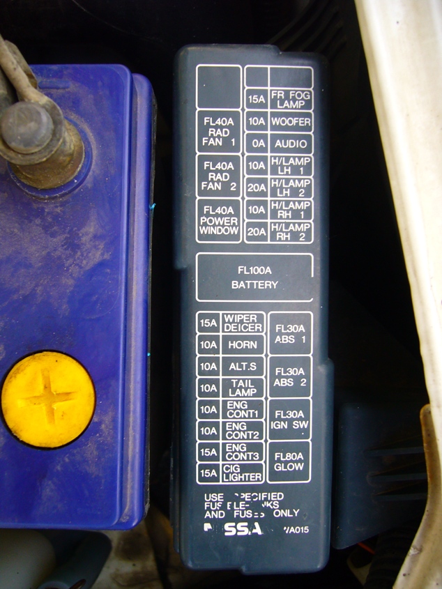

Решил сегодня выяснить причину, почему не работает передний прикуриватель.. Надеялся, что перегорел предохранитель. Но заменив его - ничего не изменилось. Полез в сам прикуриватель - разьем на месте, лампочка пепельницы горит, а вот питание на прикуриватель не идет..
Может у кого есть схема?
Прикуриватель работает без ключа в замке зажигания?
 Заголовок сообщения: Re: Прикуриватель (передний).
СообщениеДобавлено: 19.10.2010 20:50
а ты в курсе, что предохранитель на передний прикуриватель под капотом?
в салоне предохранитель от заднего прикуривателя.
у меня без ключа в замке зажигания прикуриватель не работает.
И под капотом есть предохранители? :shock:
Я думал только эти: viewtopic.php?f=31&t=597
Пойду, посмотрю..

mukpo6 писал(а):
JU-PITER писал(а):
Пойду, посмотрю..
конечно есть находяться с левой стороны, там они все мощные стоят, на большую силу тока :!:
Так и есть.. Крайний нижний пред-ль был сгоревший.. Заменил.. Прикуриватель заработал..
Вот только там стоят обычные (как и в салоне) предохранители - для прикуривателя на 15А.
Но выявилась еще одна проблемка - стакан переднего прикуривателя НИЗКИЙ и все вилки потребителей достают до контакта..
Думаю поменять местами стаканы переднего и заднего прикуривателя или поставить вперед стакан от прикуривателя с Ауди - благо их у меня штуки 3-4..
СообщениеДобавлено: 27.10.2010 14:33
Сообщения: 649
Откуда: С-Петербург
Пред прикуривателя крайний нижний - CIG LIGHTER 15A
