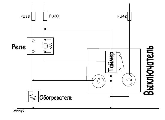

Случился на днях сильный снегопад. Обнаружил, что не работает пресловутый обогрев зоны дворников. Нить в стекле под дворниками есть, и по периметру лобового стекла тоже идет, кнопочка рядом с регулятором зеркал заднего вида имеется. При нажатии на нее загорается лампочка, эффекта - ноль. Еще заметил, что когда на климате нажимаешь кнопку обогрева заднего стекла - явно щелкает некая релюха. Когда же нажимаю кнопку обогрева зоны дворников - не щелкает ничего. Подскажите, где копать? Может все решается предохранителем?

А одновременно подогревы стёкл включал?
Если, да, то остаётся только "прозвонить" проводку и на схеме найти и проверить реле.
Кстати, это реле необходимо только для того, что бы через определённое время отключать обогрев.

Включал конечно. Не работает.
Так должно быть реле на обогрев зоны дворников, или там все напрямую включается? Читай выше, у меня ничего не щелкает. Кстати заднее стекло и зеркала греются.

Посмотрел предохранитель, вроде как целый. Кто-нибудь может помочь со схемой подключения обогрева лобового стекла? Откуда начинать вызванивать?

Реле находится в моторном отсеке, преды 33 Wiper Deicer (обогрев стекла) и 42 Tail Lamp (габариты и подсветка) - там же, пред 20 Панель приборов - в салоне
-1.jpg [ 22.14 КБ | Просмотров: 9683 ]
