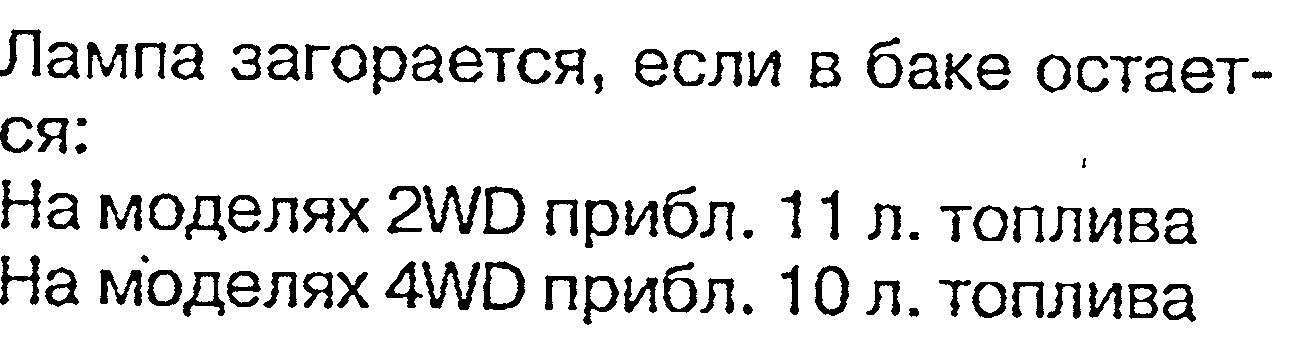

Сообщения: 567
В мануале сказано 10-11 литров остаётся...по заправке у меня совпадает примерно...
p0019-sel.jpg [ 76.23 КБ | Просмотров: 14543 ]
 Заголовок сообщения: Re: Лампочка бензина
СообщениеДобавлено: 04.11.2013 17:24
подтверждаю!
