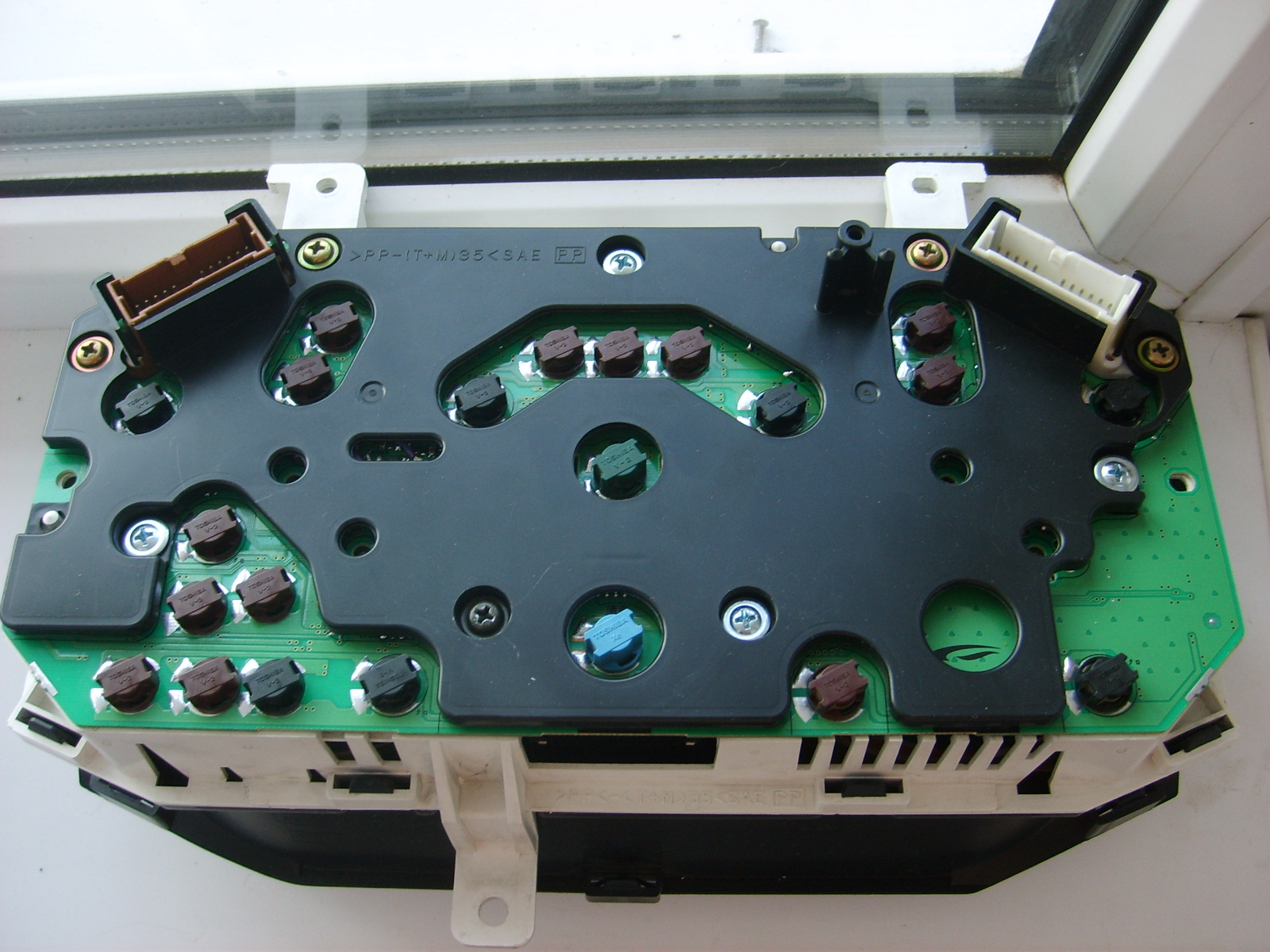

Выложите кто-нибудь фотку, какую лампочку покупать, поиск рулит, как снимать приборный щиток прочитал, но фотки в теме все удалены.

Обычная маленькая безцокольная лампочка, но только на 3Ватта.
Очень тяжело найти именно на 3, продают восновном на 1,2. Если поставить меньше 3-х то будет очень плохо видно.
Открути маску, вытащи лампочку и дуй в магазин. Я с открученной маской пол дня ездил пока лампочку искал...

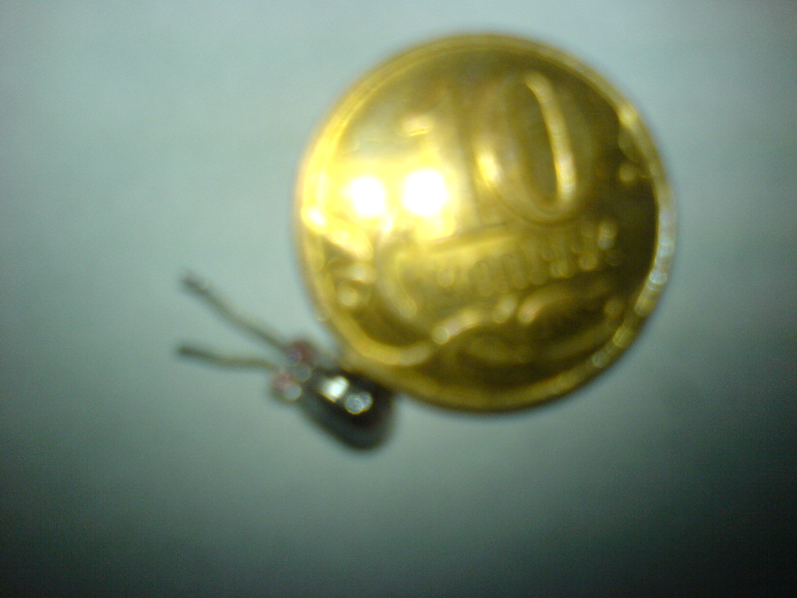

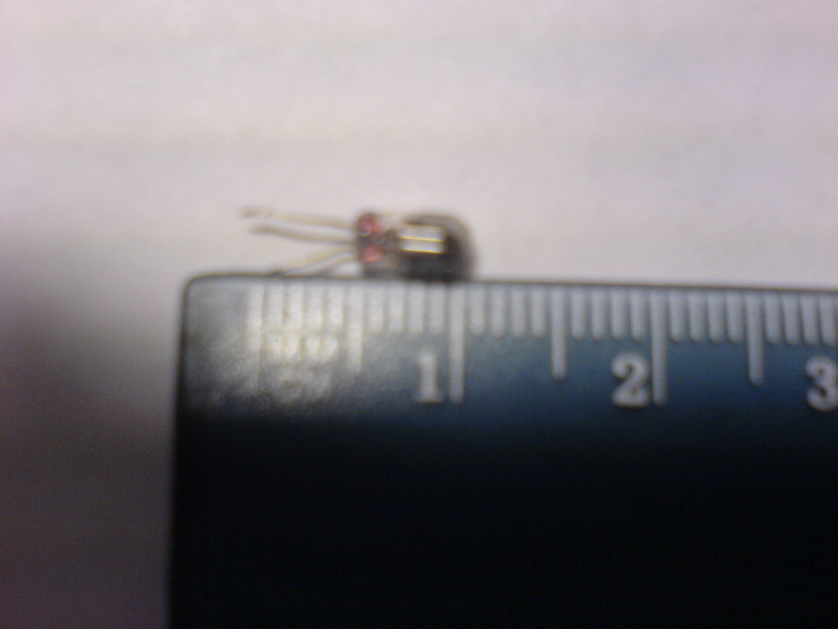

Вот фотки, правда на мобилу. Лампочка перегоревшая поэтому черная и ножки обрезанные.
DSC00209.JPG [ 259.03 КБ | Просмотров: 5821 ]
DSC00208.JPG [ 210.75 КБ | Просмотров: 5821 ]

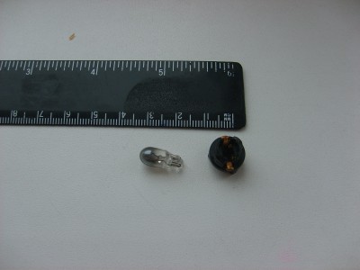

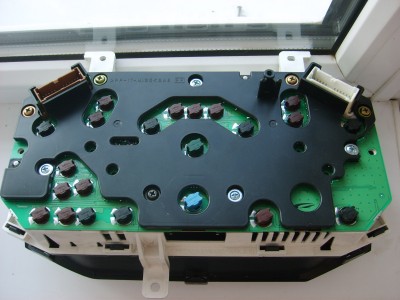

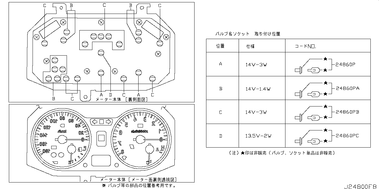

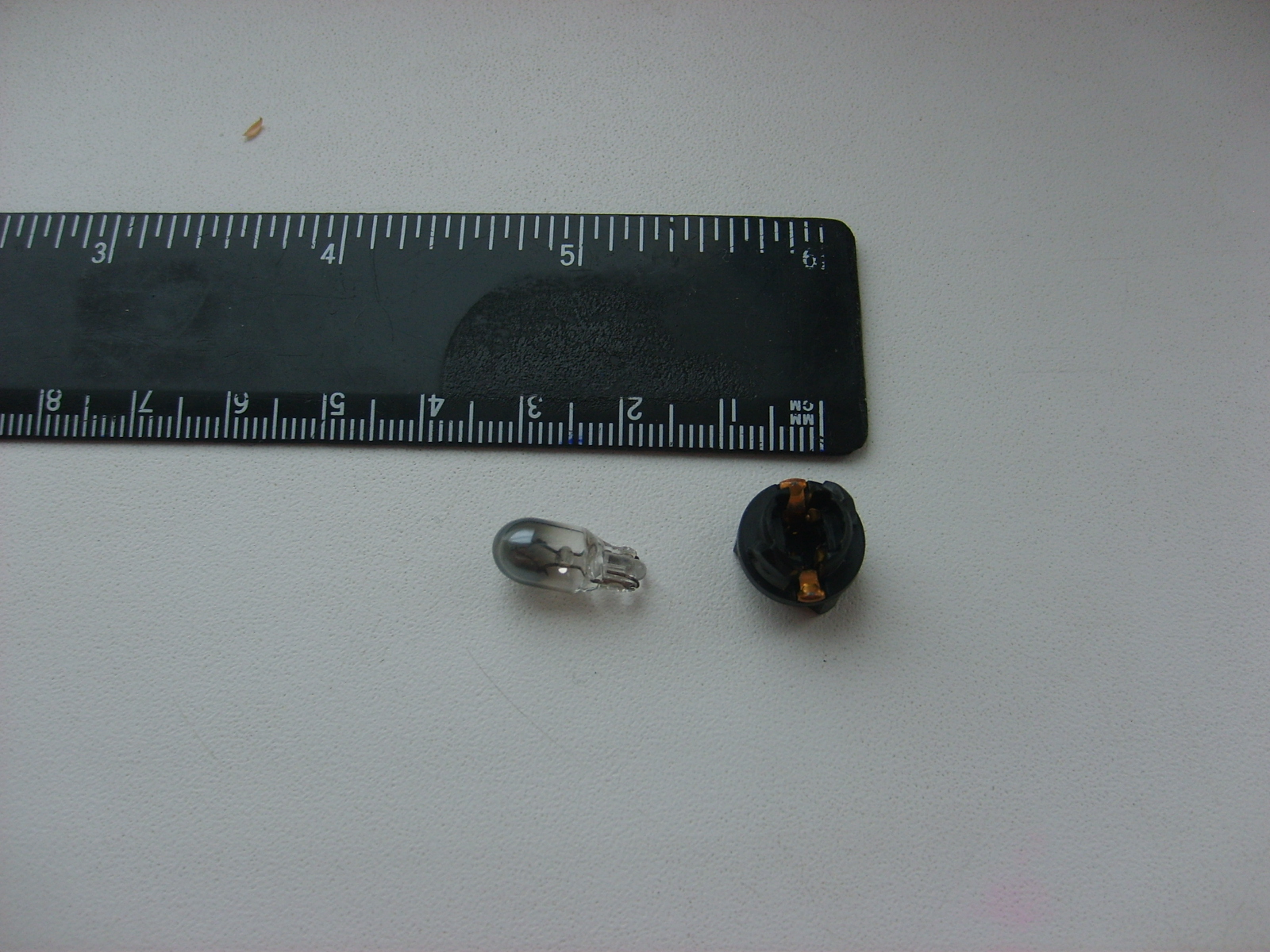

вот нормально.
W11_W1_248_248_-003.png [ 14.81 КБ | Просмотров: 5815 ]
S5001995.JPG [ 942.86 КБ | Просмотров: 5815 ]
Комментарий к файлу: Дыбай друг : )
S5002006.JPG [ 933.65 КБ | Просмотров: 5815 ]
SALUT-X W11 QG18DE 2001г

Блин точно на 1,2 Вт еле светит, буду искать на 3. Всем спасибо.
