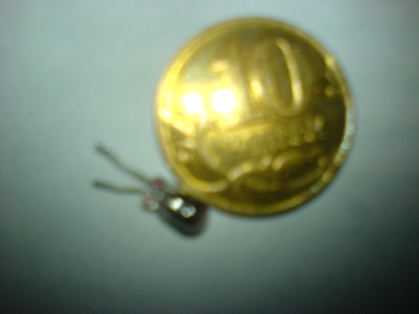

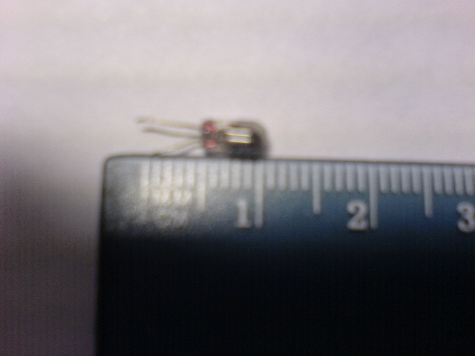

Вот фотки, правда на мобилу. Лампочка перегоревшая поэтому черная и ножки обрезанные.
DSC00209.JPG [ 259.03 КБ | Просмотров: 5936 ]
DSC00208.JPG [ 210.75 КБ | Просмотров: 5936 ]

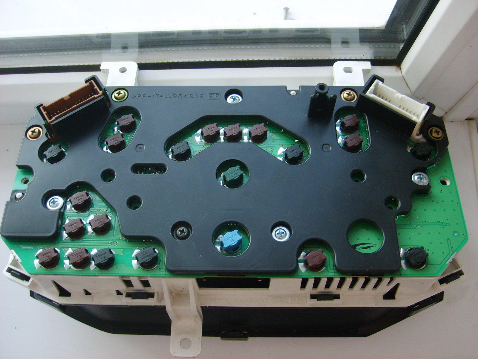

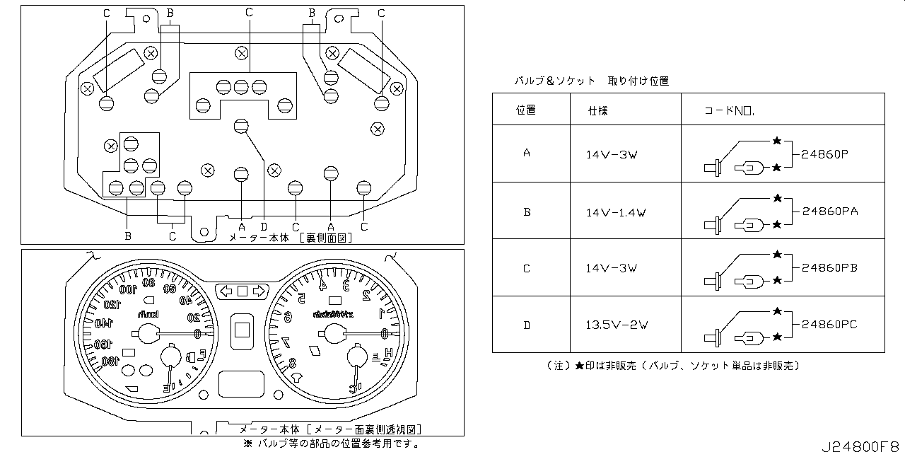

вот нормально.
W11_W1_248_248_-003.png [ 14.81 КБ | Просмотров: 5930 ]
S5001995.JPG [ 942.86 КБ | Просмотров: 5930 ]
Комментарий к файлу: Дыбай друг : )
S5002006.JPG [ 933.65 КБ | Просмотров: 5930 ]
