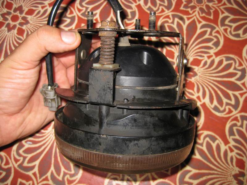

Съездил а сервис, открутили мне туманку, попытались разобрать и не смогли :(
Вылили пол балончика ве-дешки, врутили, ковыряли. Все болты утопленые в корпус сгнили, в итоге сорвали остатки шляпок, сказали "разобрать не можем, ипись как знаешь". Поставил назад для красоты, поискал по каталогам, новая стоит тысяч 6! Стало совсем грустно, думаю как дойдут руки буду пытаться сам разбирать, высвеливать и распиливать...

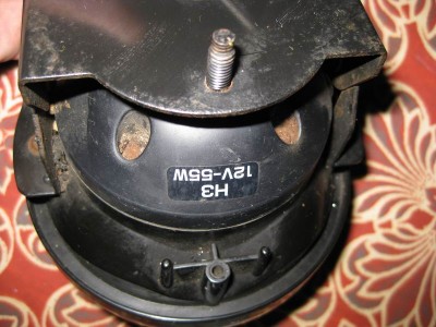

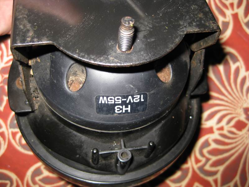

Вообщем вы оба оказались не правы. Фара герметична, все на закисших саморезах, которые не отвинчиваются по причине сгнивших шляпок. Сегодня буду пытаться высверлить (целых 7 саморезов!), потом по тем же отверстиям буду завинчивать бОльшим диаметром. За 200$ и не так будешь ипаться....
PS: нашел название своих туманок, называются PIAA.
2.JPG [ 86.87 КБ | Просмотров: 9624 ]
1.JPG [ 77.16 КБ | Просмотров: 9624 ]
