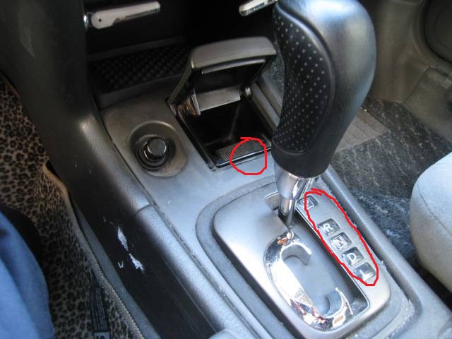

завел машину без приборной панели, завелась гудела мин.20 решил сдать назад машина поехала неохотно и заглохла.
после чего подключил панель зажигание вкл. приборка горит, но машина отказывается заводится. печка работает мафон тоже, вкл. габариты все выключается. водительское стекло какого-то хрена начинает опускаться. кнопка power моргает.
стоит сигналка starline b9. поменял всего лишь две лампочки. показано на фото.

Странно на сколько я помню на QG 18 варики не ставили . Или может меня поправят . Ребусы одни.

может в заблуждение ввел, фотка не моя в инете подобрал. фотика не было под рукой)
а по проблеме, мож кто подскажет? че могло случится?
