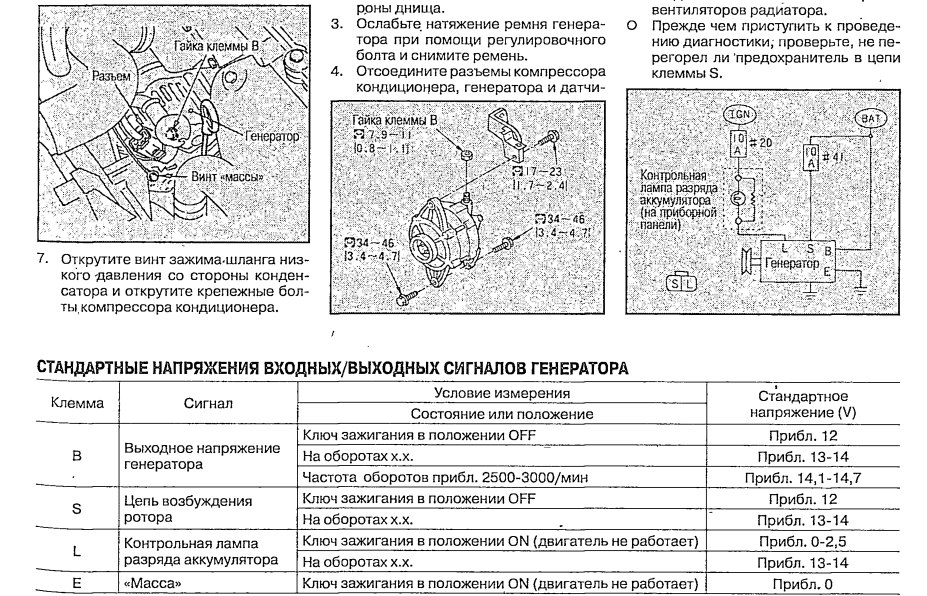

Уважаемые коллеги!
Контрольная лампа АКБ в мануале обозначена лампочкой с параллельной индуктивностью.
Она действительно с индуктивностью в сборе?
Перестала зажигаться после замены реле напряжения в генераторе.
Сначала горела в полнакала, потом перестала загораться.
Предохранители оба целые.
Остается проверить лампу?
ControlBAT.jpg [ 42.54 КБ | Просмотров: 3148 ]

Это не индуктивность, это резистор, буржуйский символ, треугольный зигзаг.
Ставится на случай перегорания лампочки. Через эту цепочку включается возбуждение генератора. Если разорвать эту цепь, возбуждения не будет, генератор не будет отдавать ток.

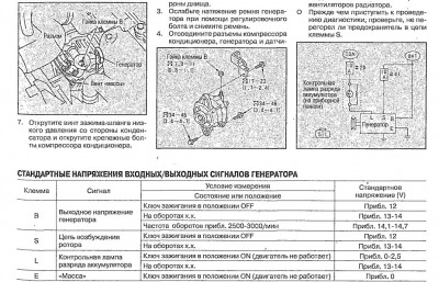

Мануал называет S цепью возбуждения генератора, а L - контрольная лампочка генератора.
В моем случае генератор возбуждается, дает напряжение зарядки АКБ, при этом лампочка не горит.

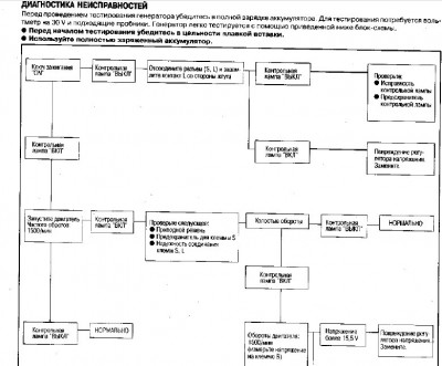

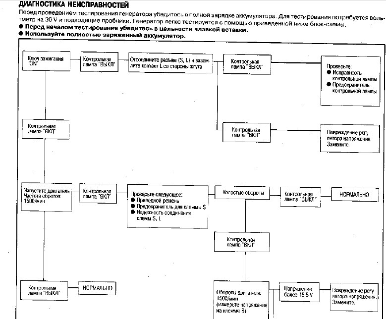

Нашел алгоритм проверки, соответственно которому, при заземлении цепи L, либо неисправна лампочка/предохранитель, либо неисправен генератор.
Поправьте, если ошибаюсь.

Через лампочку возбуждение ВКЛЮЧАЕТСЯ, управляющий сигнал на включение это.
Чтобы не потерять управление в случае перегорания лампочки, параллельно ей и включен резистор.
Мой самодельный регулятор генератора работает ровно таким же образом, под родной генератор и проектировал схему.
Если заземлить клемму L генератора, лампа должна гореть при включенном зажигании, а вот генератор в таком случае отдавать ток вряд ли будет, т.к. управляющего сигнала не будет, он заземлен.
При нормальной работе, когда генератор отдает ток и напряжение в норме, он "отпускает" провод L, лампа гаснет, но мизерный ток по этому проводу все равно течет. Чтобы лампа горела, регулятор клемму L притягивает ближе к земле, но не обнуляет на ней напряжение, некоторое напряжение там остается, от разницы напряжения сети и этого притянутого ближе к земле горит лампа.
