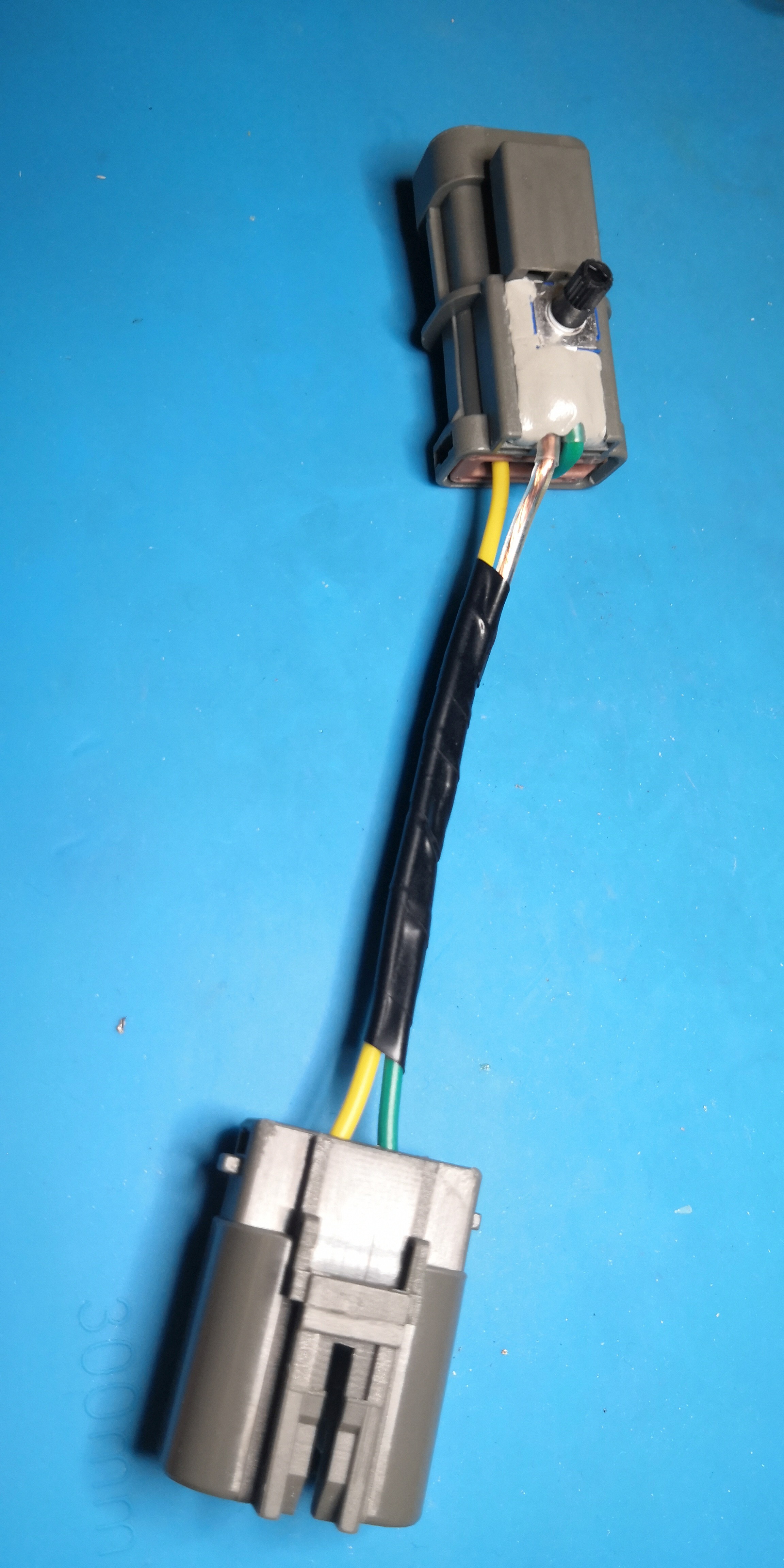

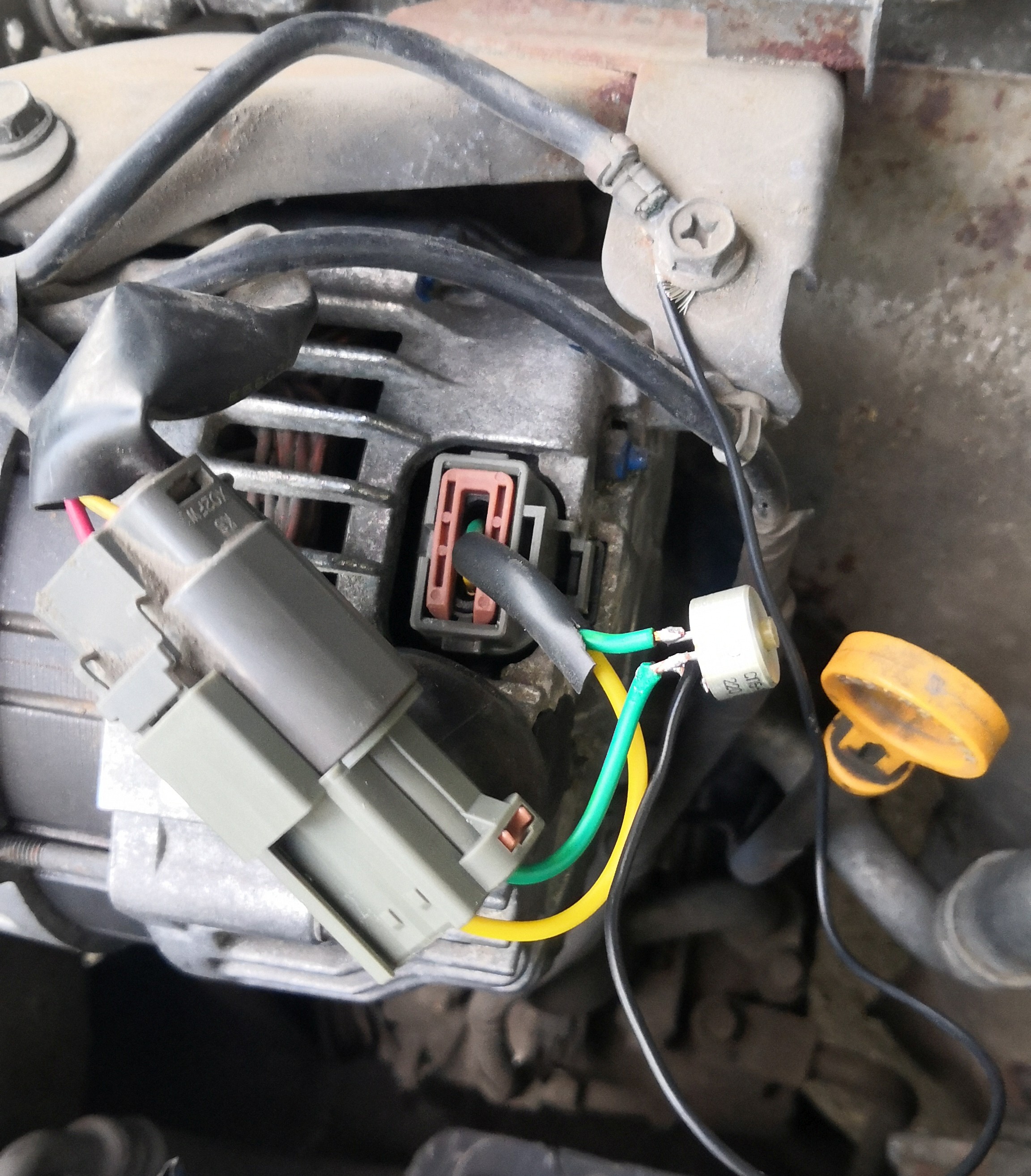

Схема сработала!!!! :yahoo:
Удалось с помощью переменного резистора на сигнальном входе генератора увеличить напряжение на АКБ.
Пока все сделал на коленке, буду думать как окультурить.
Чтобы не резать провода нашел удлинитель с нужными разъемами Krauf UCP0013RH (аналоги HC-Cargo 135230, WAI 4689809).
Врезал резистор именно в удлинитель.

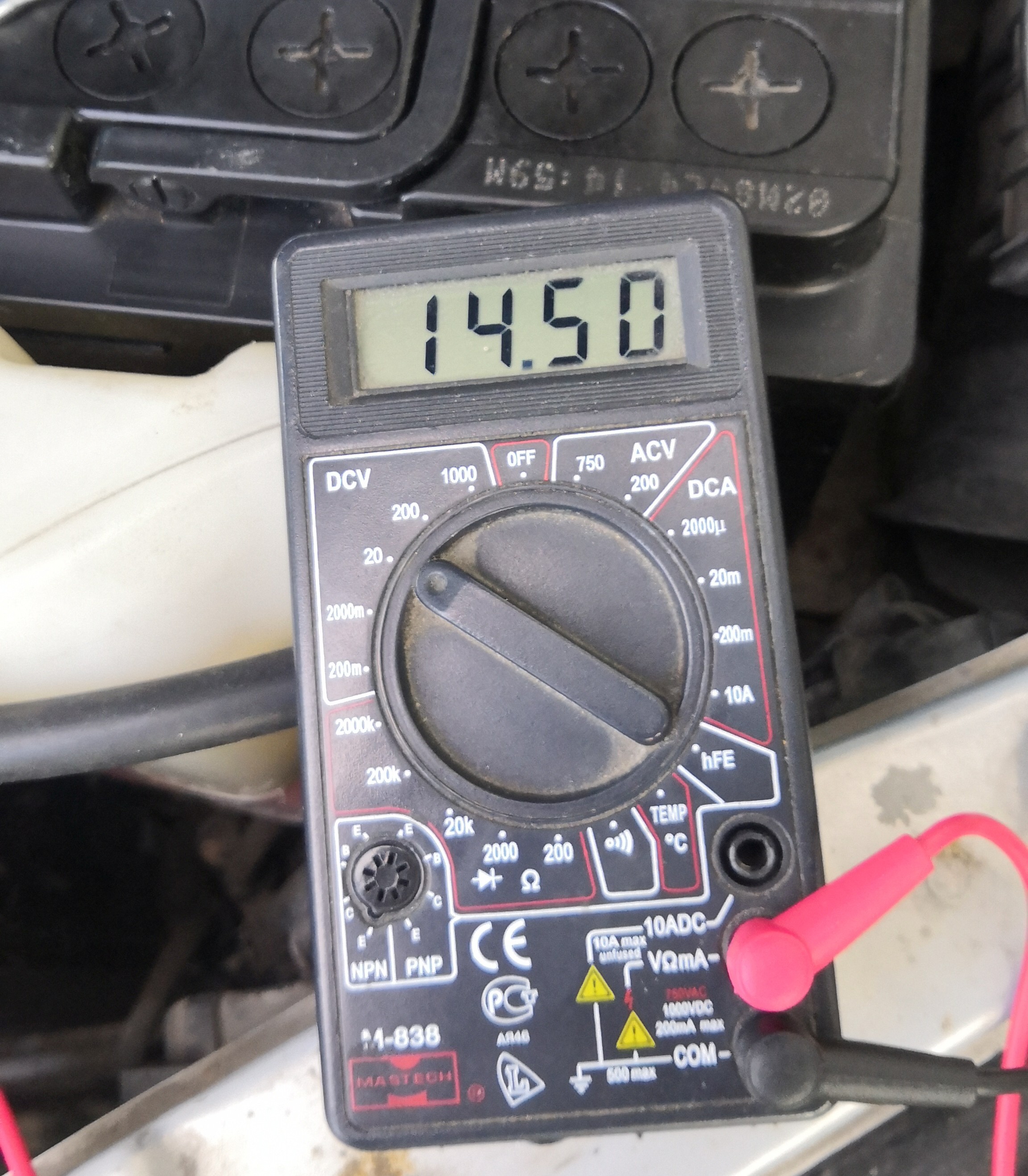

Оказалось, что схему можно упростить! :dance:
Методом научного тыка определил, что резистивный делитель напряжения не нужен.
Регулятор напряжения генератора имеет достаточно собственного сопротивления, и достаточно поставить резистор в разрыв сигнального провода.
Я установил переменный резистор на 5 кОм, что позволяет регулировать напряжение на АКБ от 14В до 15,2В.
Для повышения напряжения с 14В до 14,5В на АКБ надо настроить сопротивление примерно на 1 кОм.
Окультуренная версия удлинителя с переменным резистором:
3.jpg [ 1.28 МБ | Просмотров: 8077 ]
