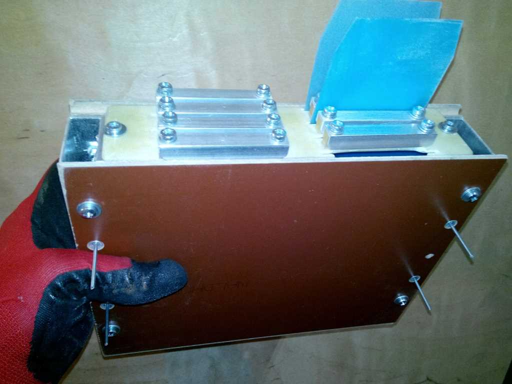

СообщениеДобавлено: 24.12.2017 10:49
Отделил мух от котлет.
Из основной темы перетащил и другие сообщения по этой теме, они чуть выше по хронологии появились.
А пока одно фото, заготовка бокса для сборки ячеек в батарею. Готовность 50%.
IMG_20171224_134008.jpg [ 49.37 КБ | Просмотров: 53022 ]
Вся энергия будет храниться внутри этого бокса. Этот же бокс будет защищать ячейки от повреждений, уж больно они нежные сами по себе.
Вокруг этого бокса будет строиться корпус батареи, в который кроме собственно бокса еще и вся автоматика должна помещаться. Видимо со стороны силовой соединительной платы.
Самое вкусное начнется через неделю, на каникулах.
Между тем саморазряд ячеек практически остановился, уже менее 1 мВ в сутки, измерить трудно.

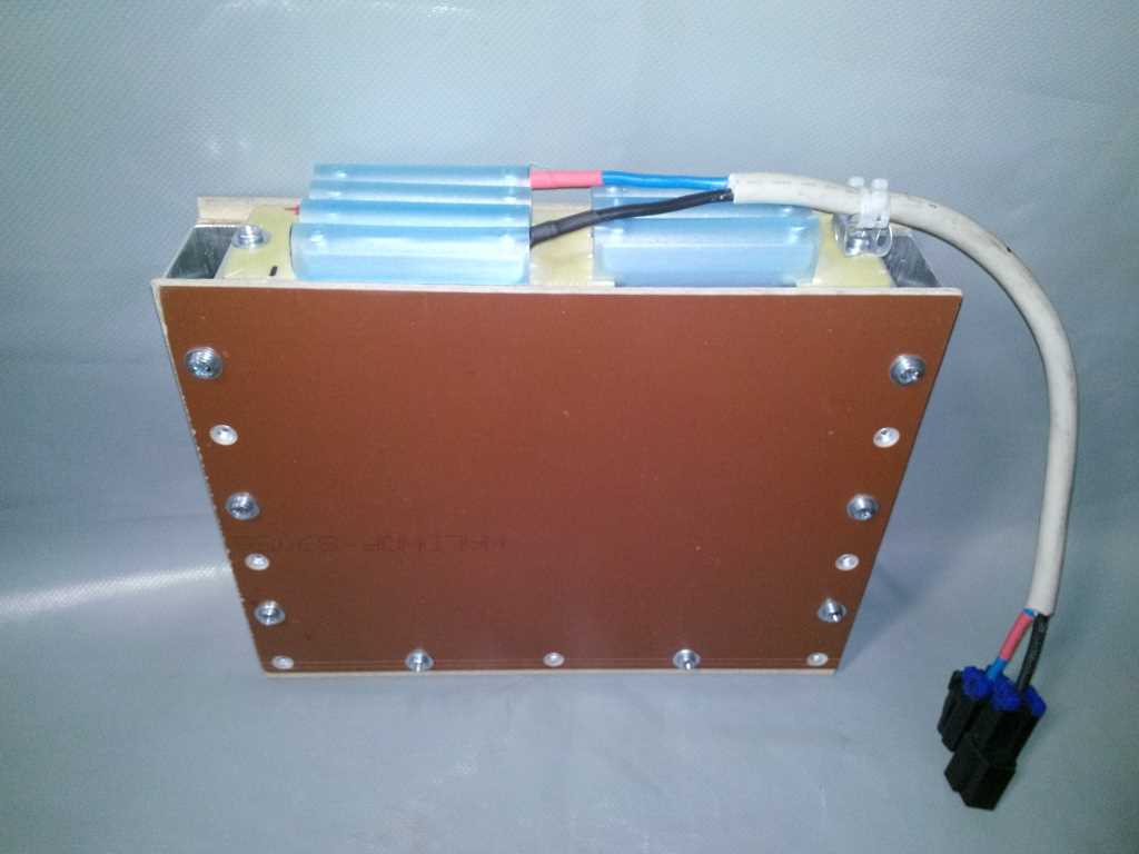

СообщениеДобавлено: 01.01.2018 12:29
Батарею собрал.
Масса батареи получилась 3850г.
Завтра батарея встанет на автомобиль для предварительных испытаний. Включу автозапуск по напряжению, чтобы не высадить батарею в ноль за каникулы.
IMG_20180101_164625.jpg [ 36.03 КБ | Просмотров: 52943 ]
Свинцовая сетевая вернется домой, будет отогрета, помыта и обдолблена сорокинской зарядкой в течение нескольких суток для восстановления начальных свойств. Должна быть готова для выполнения штатной функции - стартерной батареи. Хотя старый БОШ до сих пор не демонстрирует ни малейших проблем. Если так и будет продолжаться, пусть продолжается, интересно, сколько лет после восстановления БОШ еще протянет в качестве стартерной батареи. Два года уже есть похоже.

Титанат начал свою работу на моем автомобиле.
Прикольно наблюдать, как напряжение бортовой сети после остановки двигателя проседает до 14,6 вольт и останавливается.
Временами буду информировать о текущих делах.
Напомню, схема питания у меня двухбатарейная.
Стартерная батарея - старый, почти сдохший было БОШ, физически отключается от бортовой сети в то время, когда двигатель не работает.
Сетевая батарея - теперь литий-титанатная. Главная фишка - способность очень быстро заряжаться при глубоких минусовых температурах. Теперь энергетический баланс на борту должен быть всегда положительным, даже при самых коротких поездках.
Кроме очевидной выгоды от положительного энергетического баланса, самая главная выгода - улучшение пусковых характеристик двигателя, ведь при вращении мотора стартером нет просадки напряжения бортовой сети. Топливный насос создает нормальное давление, топливные форсунки четко отрабатывают свои временнЫе характеристики, система зажигания выдает мощную искру... Только плюсы.
Впереди еще очень много работы. Нужно окончательно выбрать и реализовать схему автоматики. Наверняка это случится не сразу, будут варианты.
Свинцовую принес домой, помыл, заглянул в банки. Тюменский лось, сверкает красным глазом. Пластины в хорошем состоянии, сульфатов не видно, разница цвета плюсовых и минусовых пластин едва различима. Утром поставлю на зарядку, когда отогреется полностью. Есть надежда, что не убил эту новую батарею более чем годовой эксплуатацией в качестве сетевой батареи. Видимо встанет на место стартерной и будет много лет надежно работать.
