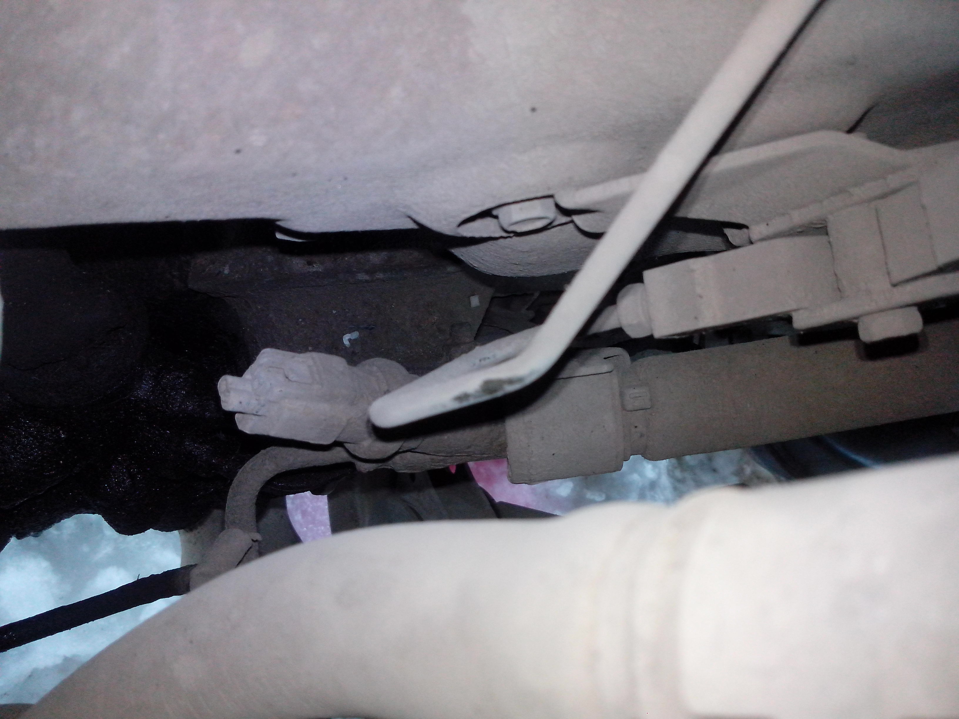

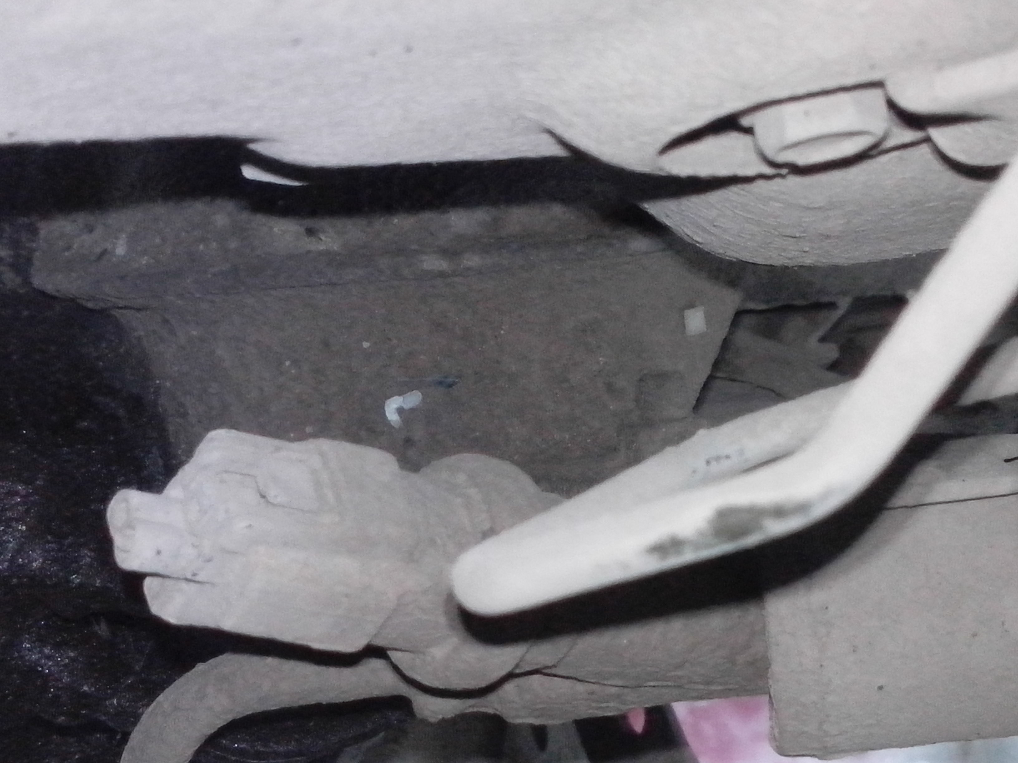

Всем привет, делал осмотр двигателя и заметил сзади двигателя датчик с разъемом без проводов и рядом 2 провода (оторвались или сгнили). Не знаю что это за датчик, выкладываю фото может кто знает.
IMG_20150212_142628.jpg [ 637.37 КБ | Просмотров: 4832 ]
IMG_20150212_142613.jpg [ 795.55 КБ | Просмотров: 4832 ]

Датчик нагрузки от рулевого колеса. Просто восстанови проводку, полярность проводов в этом месте значения не имеет, там просто два контакта замыкаются при повышении давления в лини ГУР когда начинаешь крутить руль. По этому сигналу движок должен чуть повышать обороты для компенсации нагрузки от ГУР.
