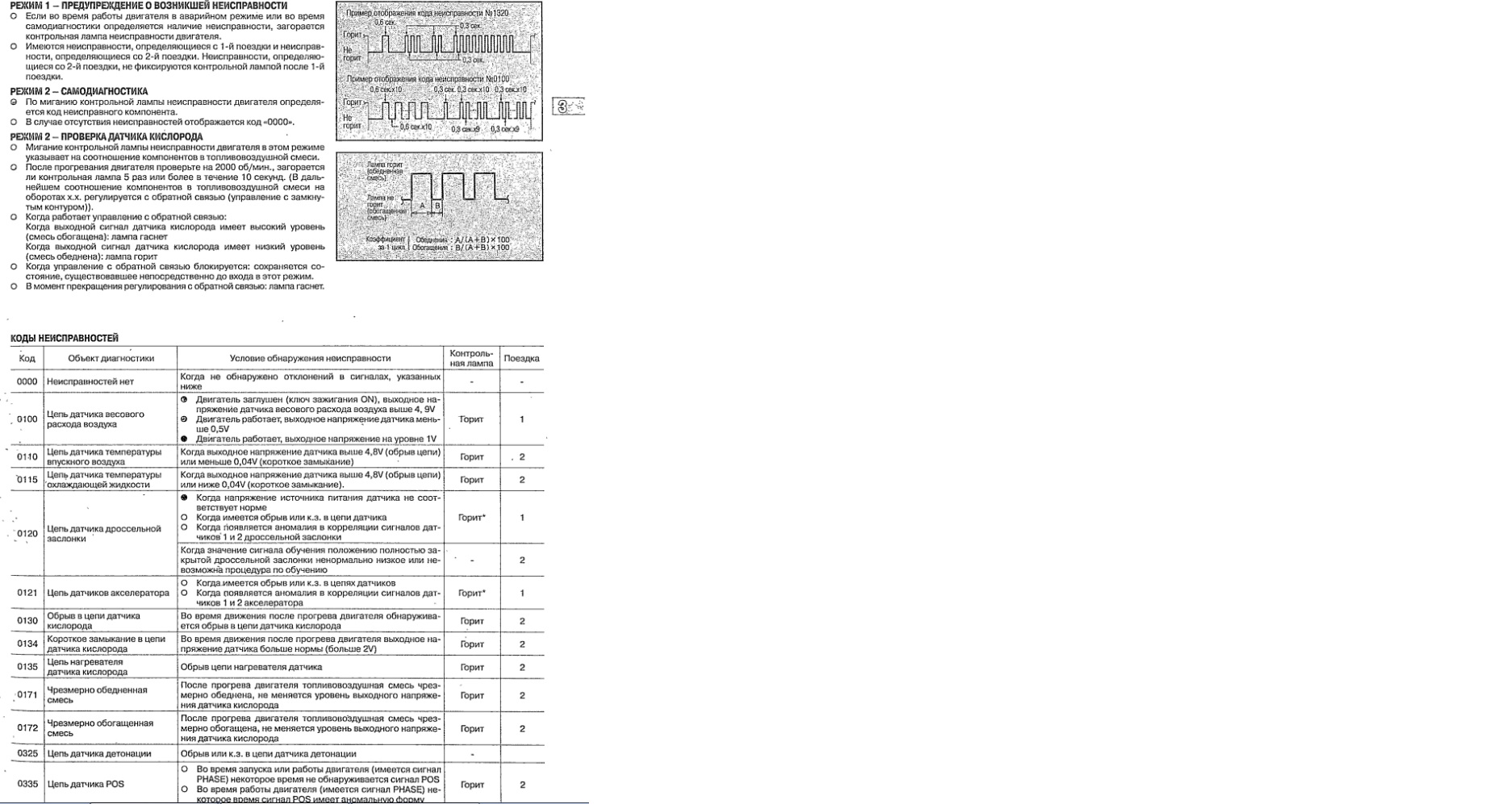

для QG18DE:
20140822_144042.jpg [ 2.34 МБ | Просмотров: 8154 ]
20140822_144052.jpg [ 2.39 МБ | Просмотров: 8154 ]
20140822_144116.jpg [ 2.61 МБ | Просмотров: 8154 ]
СообщениеДобавлено: 22.08.2014 15:10
Сообщения: 386
Откуда: Москоу-Сиси
Женек спасибо!

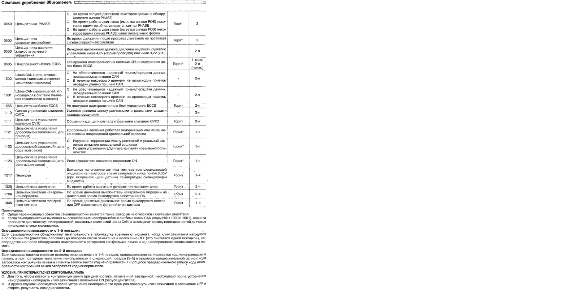

СообщениеДобавлено: 23.08.2014 20:04
Ай ай ай, дезинформатор, самодиагностика для машин с 2002г.в. с 226 по 228 страницу, а ты скинул диагностику для 1998-1999г.в.
Самое главное запастись секундомером и убрать водительский коврик, чтоб педаль газа четко ложилась на подпорку, а не на коврик. Иначе победы не видать!

СообщениеДобавлено: 10.02.2015 20:53
[quote="Лампонюх"]Ай ай ай, дезинформатор, самодиагностика для машин с 2002г.в. с 226 по 228 страницу, а ты скинул диагностику для 1998-1999г.в.
Самое главное запастись секундомером и убрать водительский коврик, чтоб педаль газа четко ложилась на подпорку, а не на коврик. Иначе победы не видать!/quote]
1998-1999 я так понял включает и 2000-2001 - то есть педалирование не пройдет с тросом на дросселе?
Сегодня впервые загорелся чек, на морозе сутки авто простояло, завелась с первого раза как обычно. Если с первого раза, то кат залить не должен? то есть лямбда вряд ли виновата.. все работало как часы. На японском дисплее нарисован веня и мигает синим иероглифы с чеком, но я даже в переводчике их перевести не могу( Видимо пишет что за ошибка, известная одним японцам :) Завтра будем разбираться...
