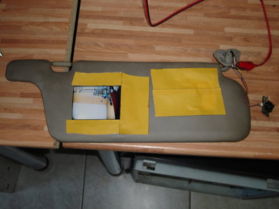

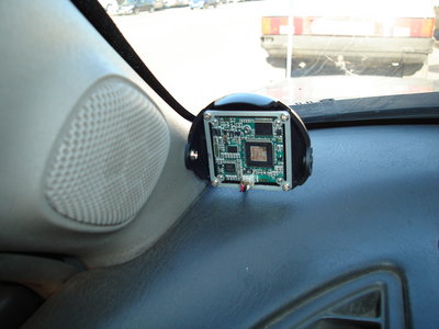

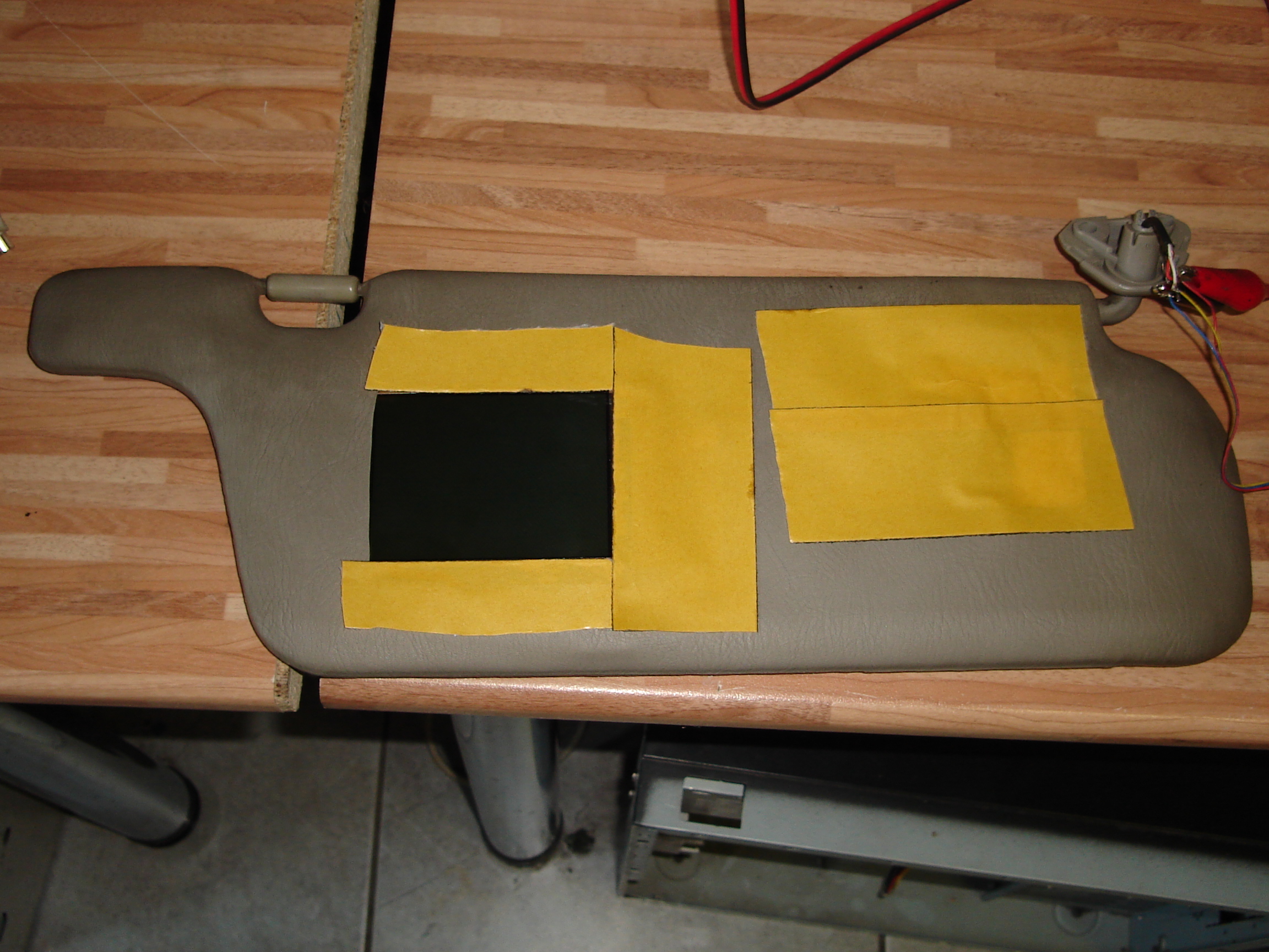

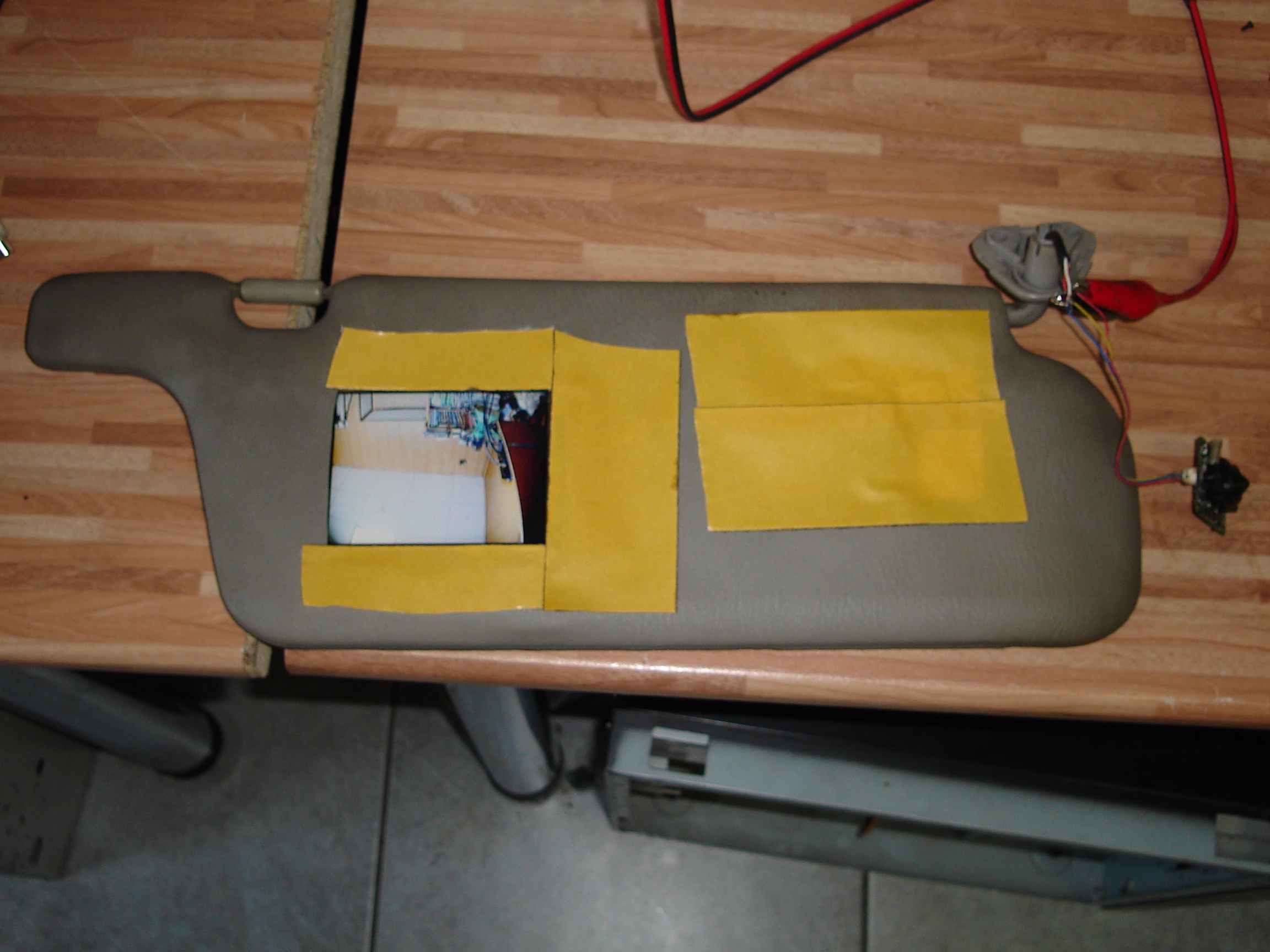

Ну в общем озадачился я сделать обгонную камеру (а в перспективе и парковочную тоже). Монитор решил сделать там где на него не придется отвлекаться от дороги при планировании обгона, в козырьке.
На работе достался списанный китайский домофон с цветным ЛСД дисплеем, с питанием 12 вольт и обычным PAL видеовходом.
Есть конечно готовые козырьки с дисплеем, но они не похожи на родной, и денег стоят немалых. А на родной пионэры и позариться не догадаются, что это не просто козырек.
Состоит козырек и осевого прутка к которому приварена в середине пластина в треть длинны козырька, но во всю его ширину, и все это залито пенопластом и обтянуто резиной.

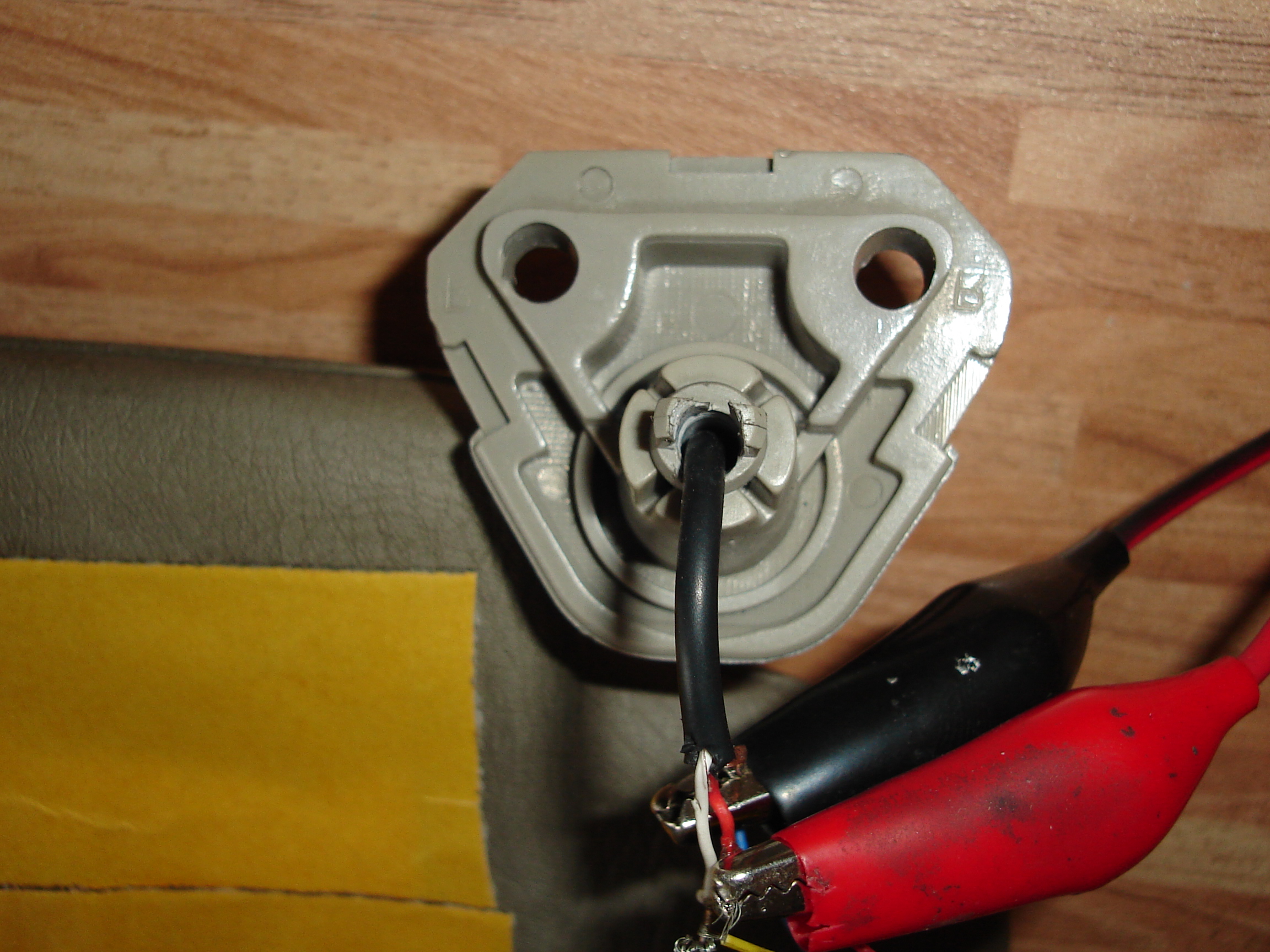

Кронштейн пластиковый, я его просто сверлом на 4,5 прошел с двух сторон и встретился в углу, тяжко правда потом было через нескругленный угол провод протягивать.
Запитывать естественно буду от зажигания, но хочу еще дополнитьльно сделать отключение по закрытию козырька, скорее всего это будет геркон и магнит, т.к. ток там всего 300мА.
В общем по ходу продвижения буду фотками делиться.
P.S. Отдельное спасибо и респект за предоставленный на опыты козырек нашему Хоттабычу!

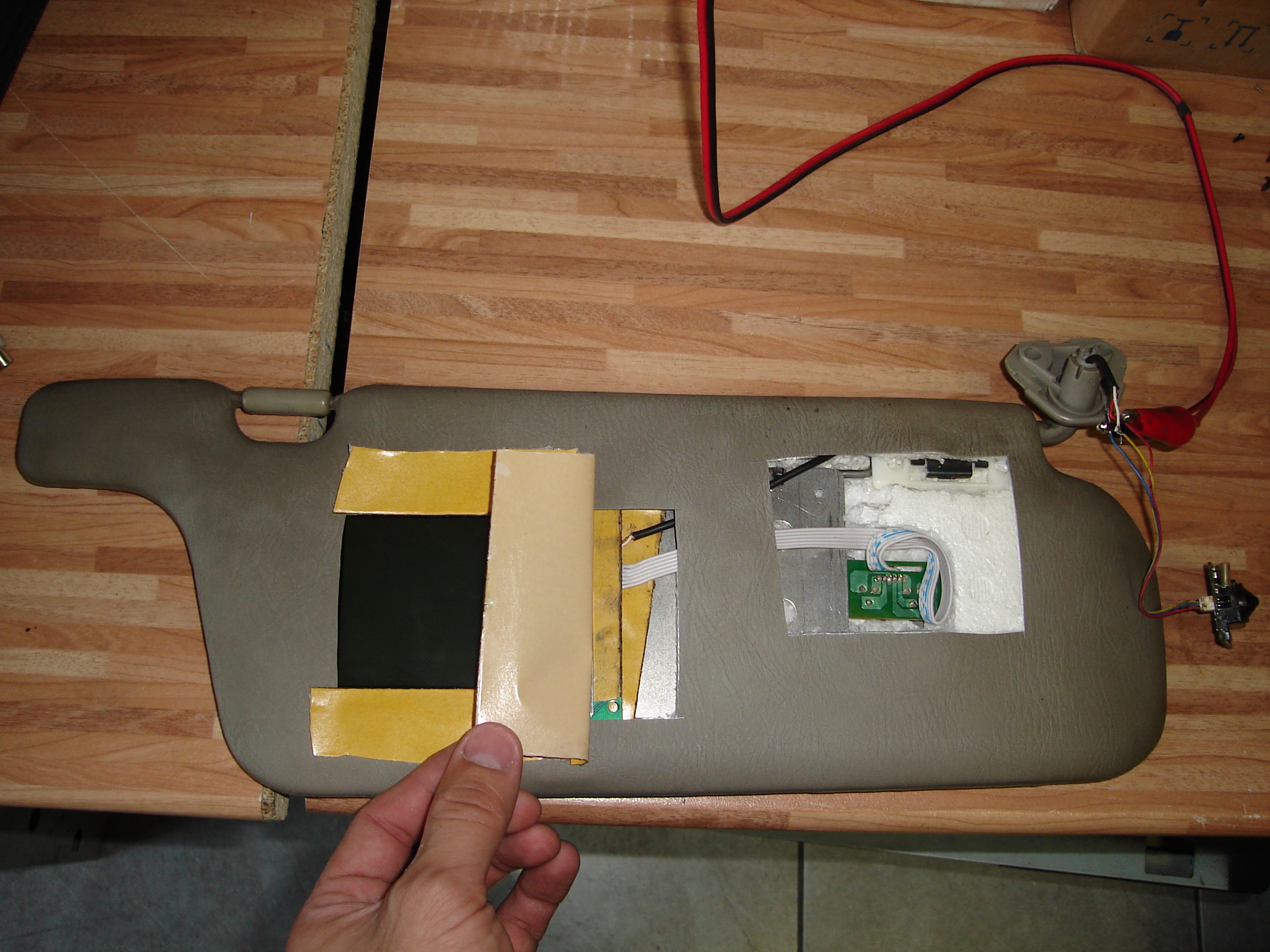

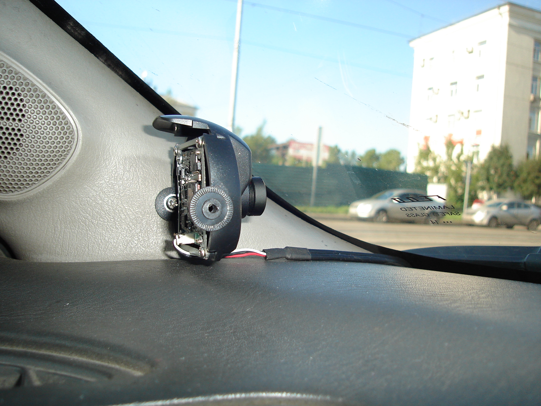

Обещанные фото результата.
DSC02195.JPG [ 1.65 МБ | Просмотров: 12006 ]

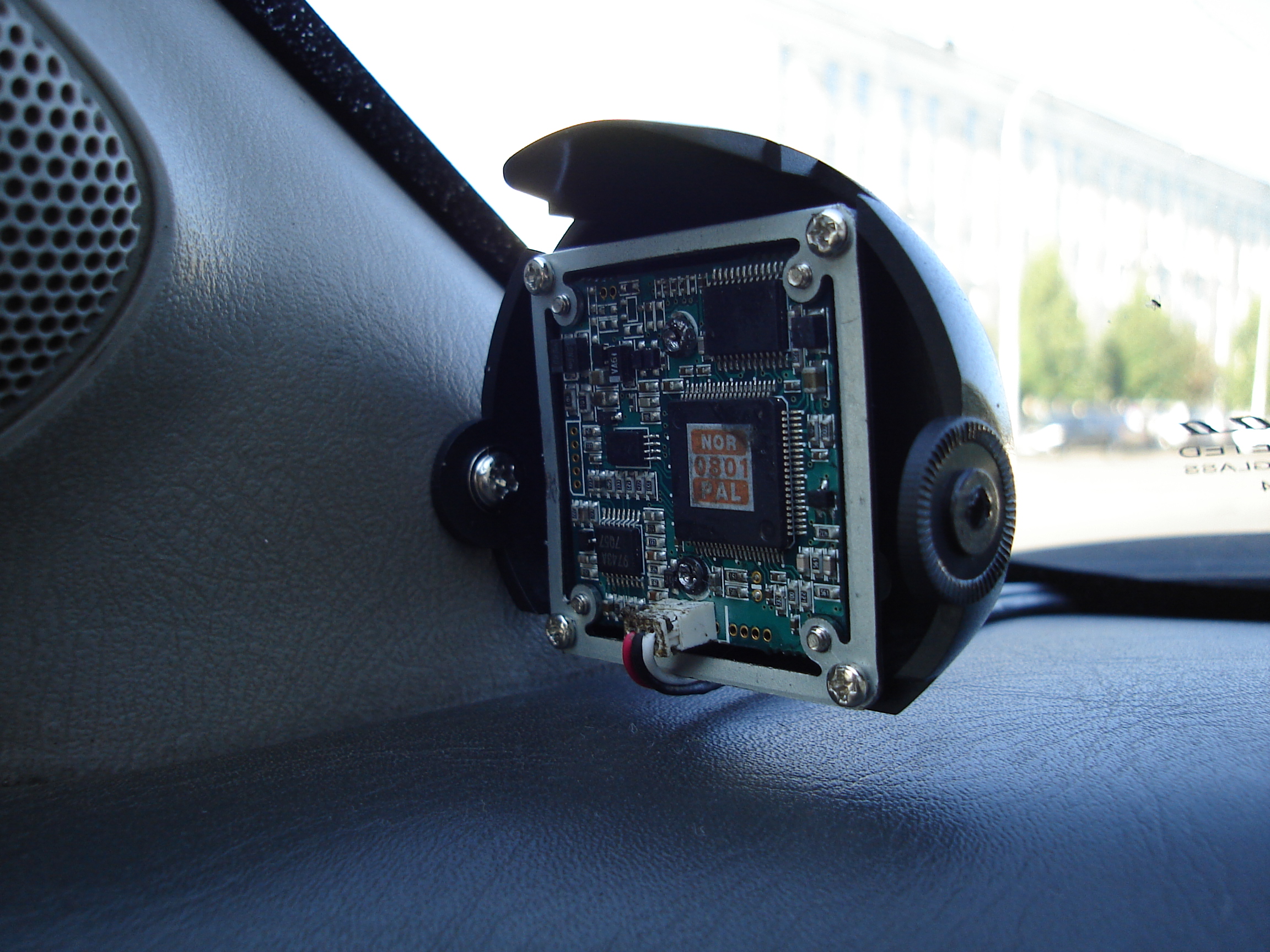

Камера купольного типа с частично убраннум корпусом, NoviCam 85A цветная, объктив вместо родного поставлен с фокусом 18мм.
DSC02196.JPG [ 1.52 МБ | Просмотров: 12006 ]
DSC02199.JPG [ 1.54 МБ | Просмотров: 12006 ]

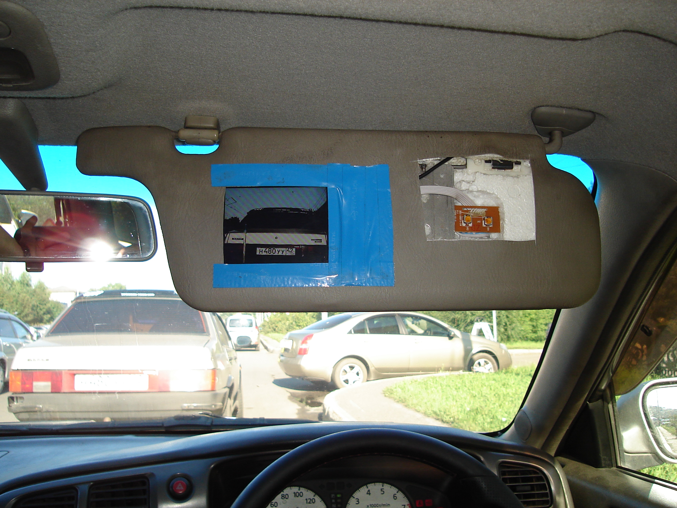

Крутилки с правой стороны это яркость и цветность. Внутреннюю сторону козырька еще предстоит облагородить.

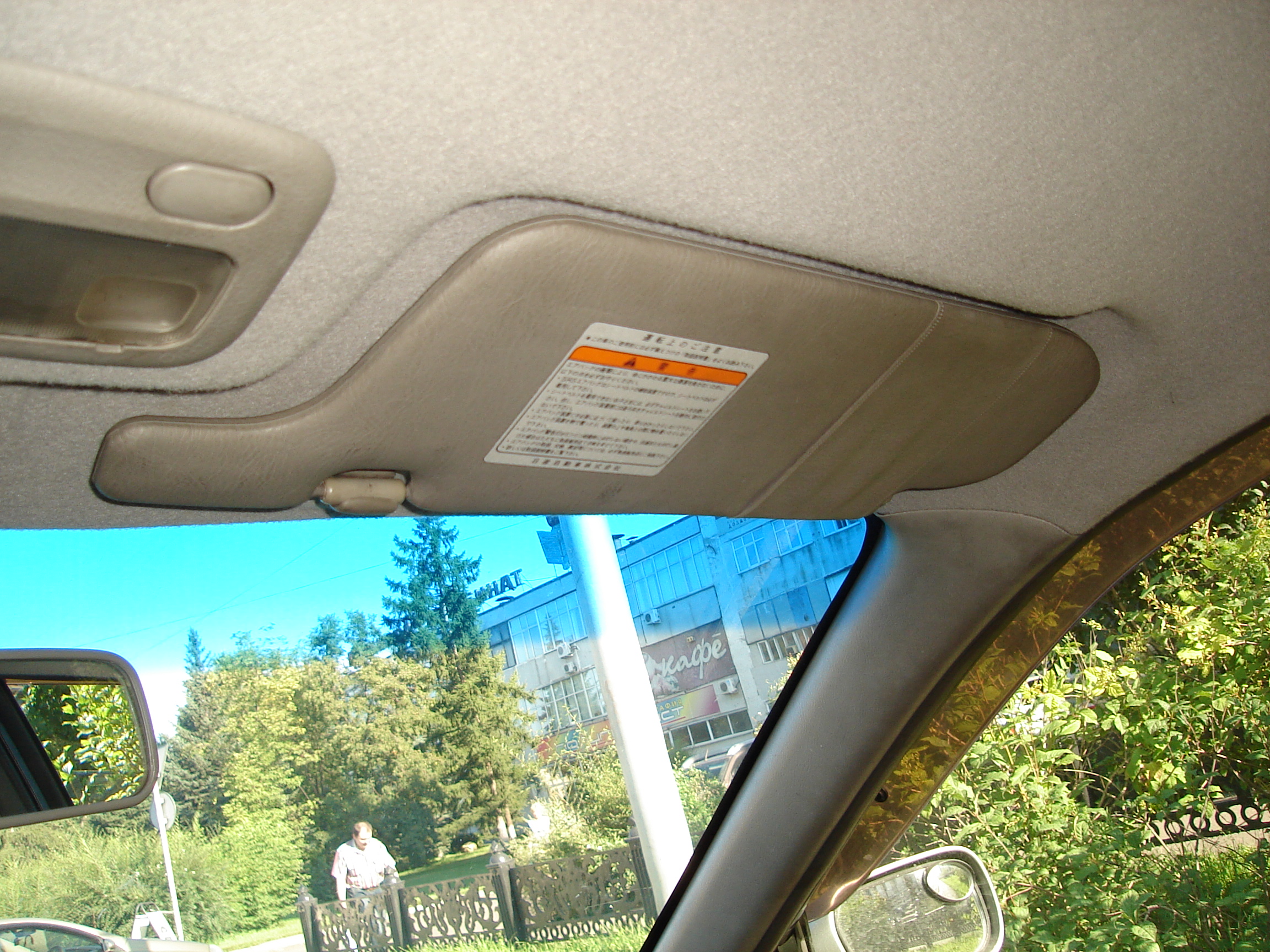

DSC02202.JPG [ 1.68 МБ | Просмотров: 12006 ]
При закрытом козырьке никаких признаков что он теперь с монитором не видно.

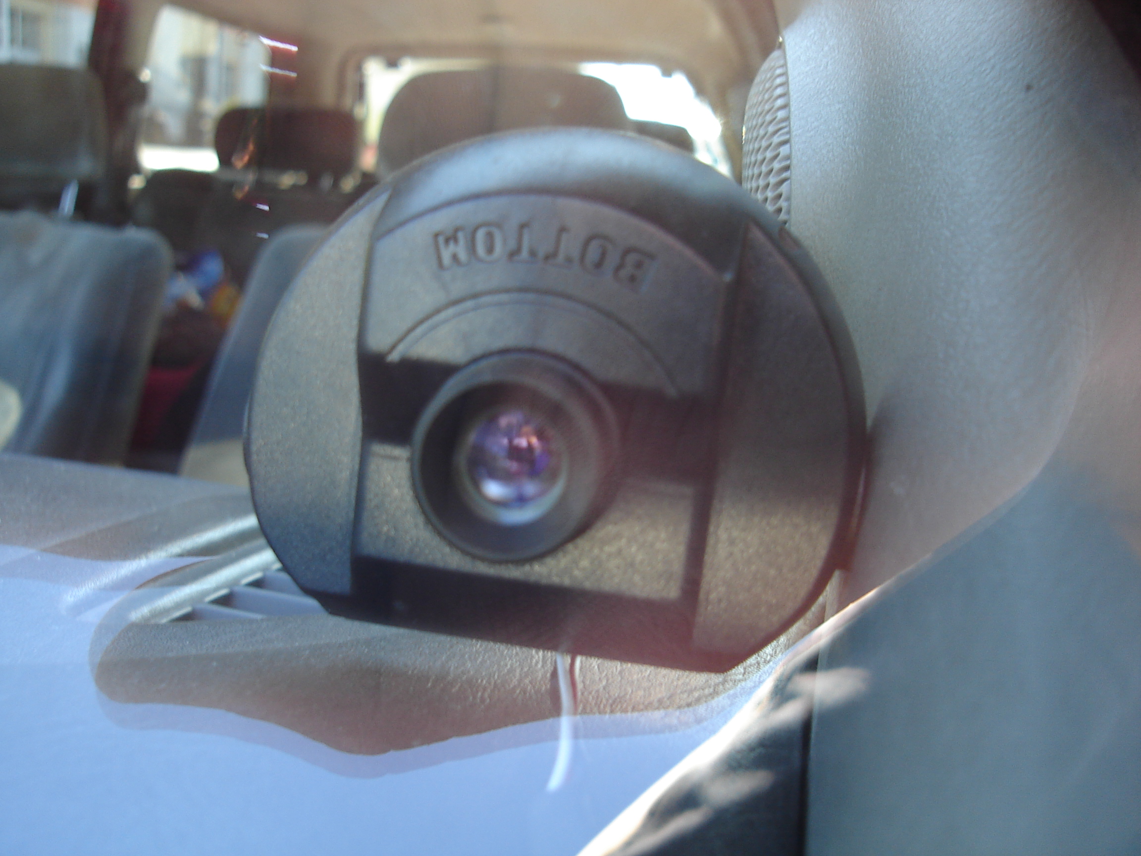

DSC02205.JPG [ 1.7 МБ | Просмотров: 12006 ]
Пришлось затенять стекло чтоб стало видно камеру, т.к. корпус черный, а угол этот темный, снаружи камеру практически незаметно.
