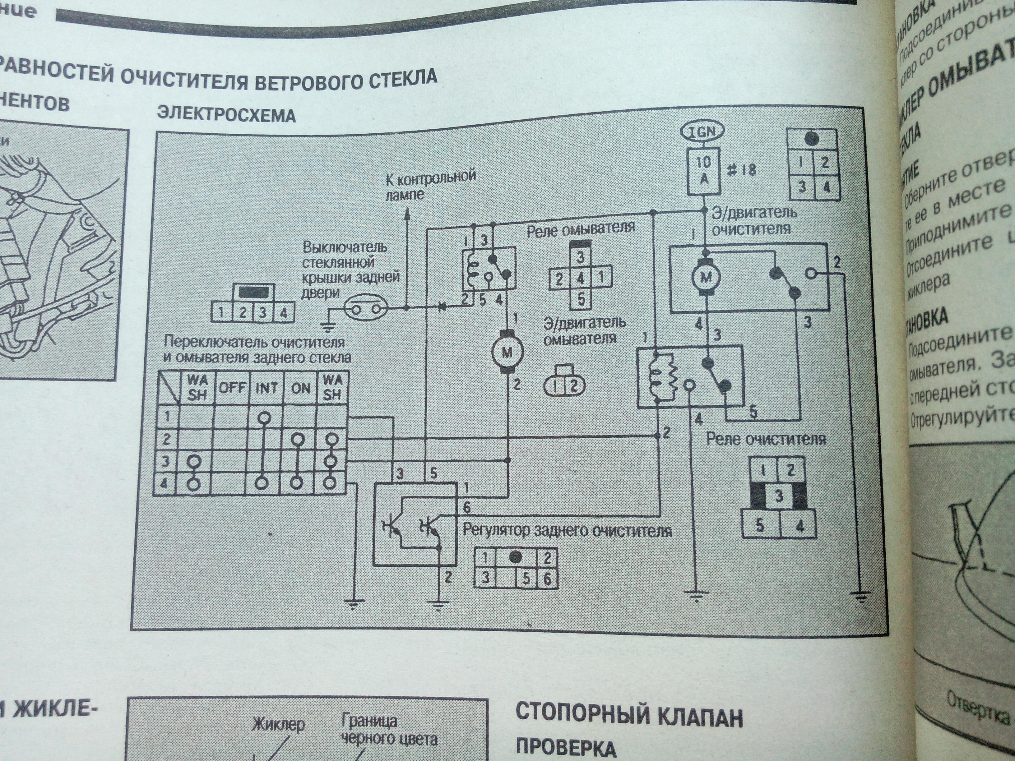

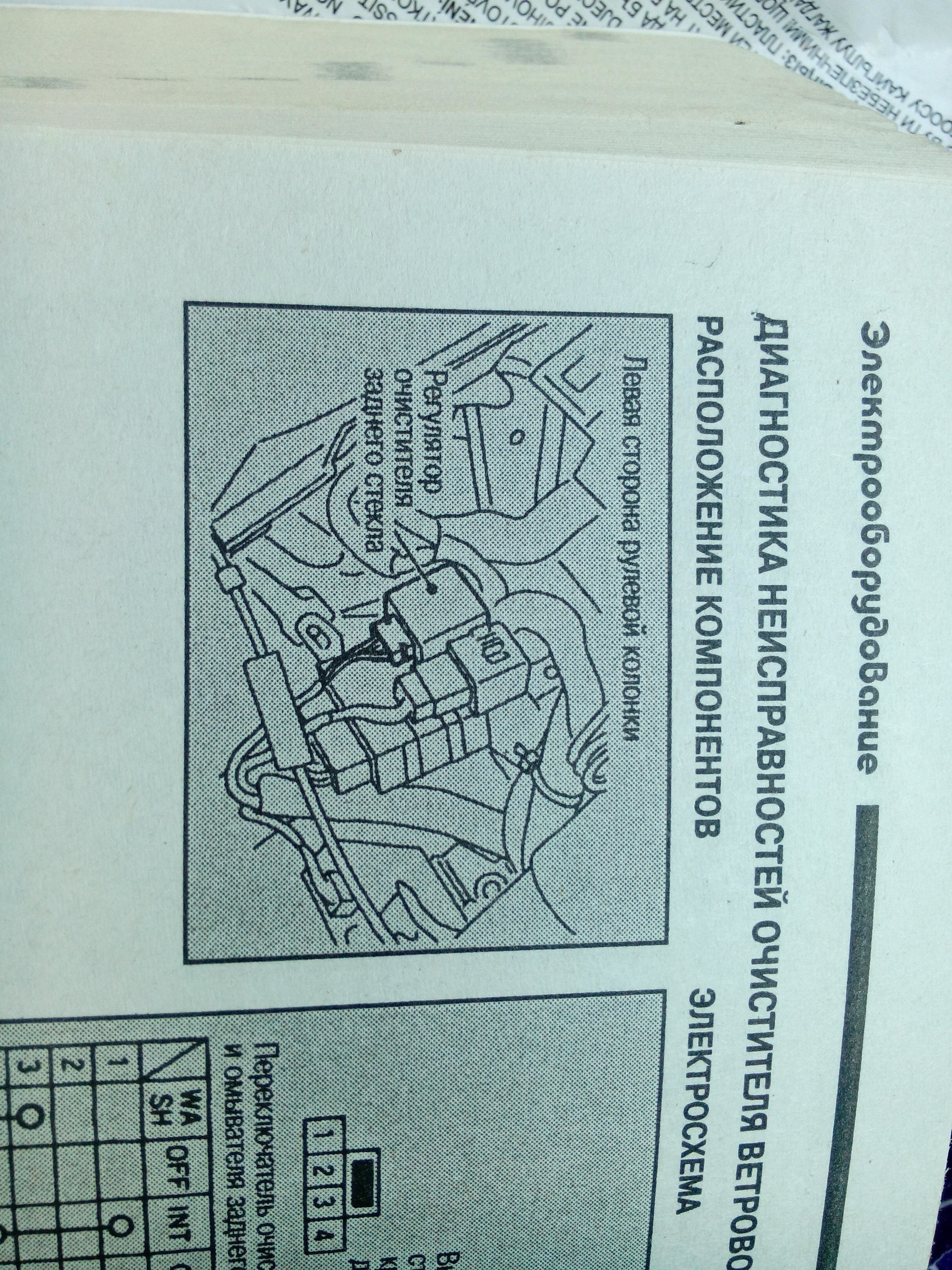

Сообщения: 232
у меня книжка есть, там указано примерное местоположение, сфоткаю кину, сам не лез еще делать
 Заголовок сообщения: Re: проблема с задним дворником
СообщениеДобавлено: 12.04.2014 07:45
Сообщения: 232
Извини что долго, вот с книжки сфоткал может поможет решить проблему

спасибо! попробую найти этот регулятор, как найду сфотаю и выложу

недавно вскрыл рулевую колонку, из гитары выходит провод и уходит в проводку, никакого реле не нашел. думаю получу з/п, сгоняю к электрику, пусть посмотрит, отпишусь, как найду
