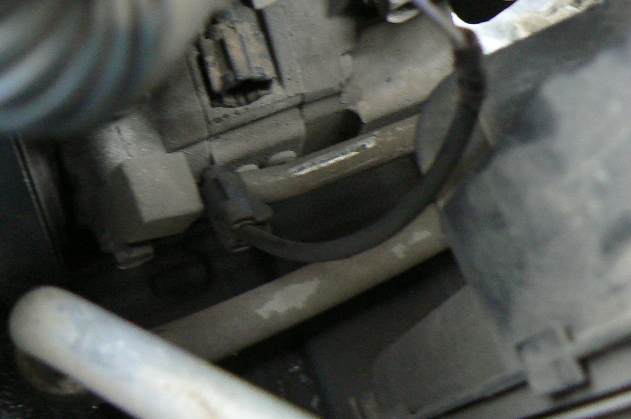

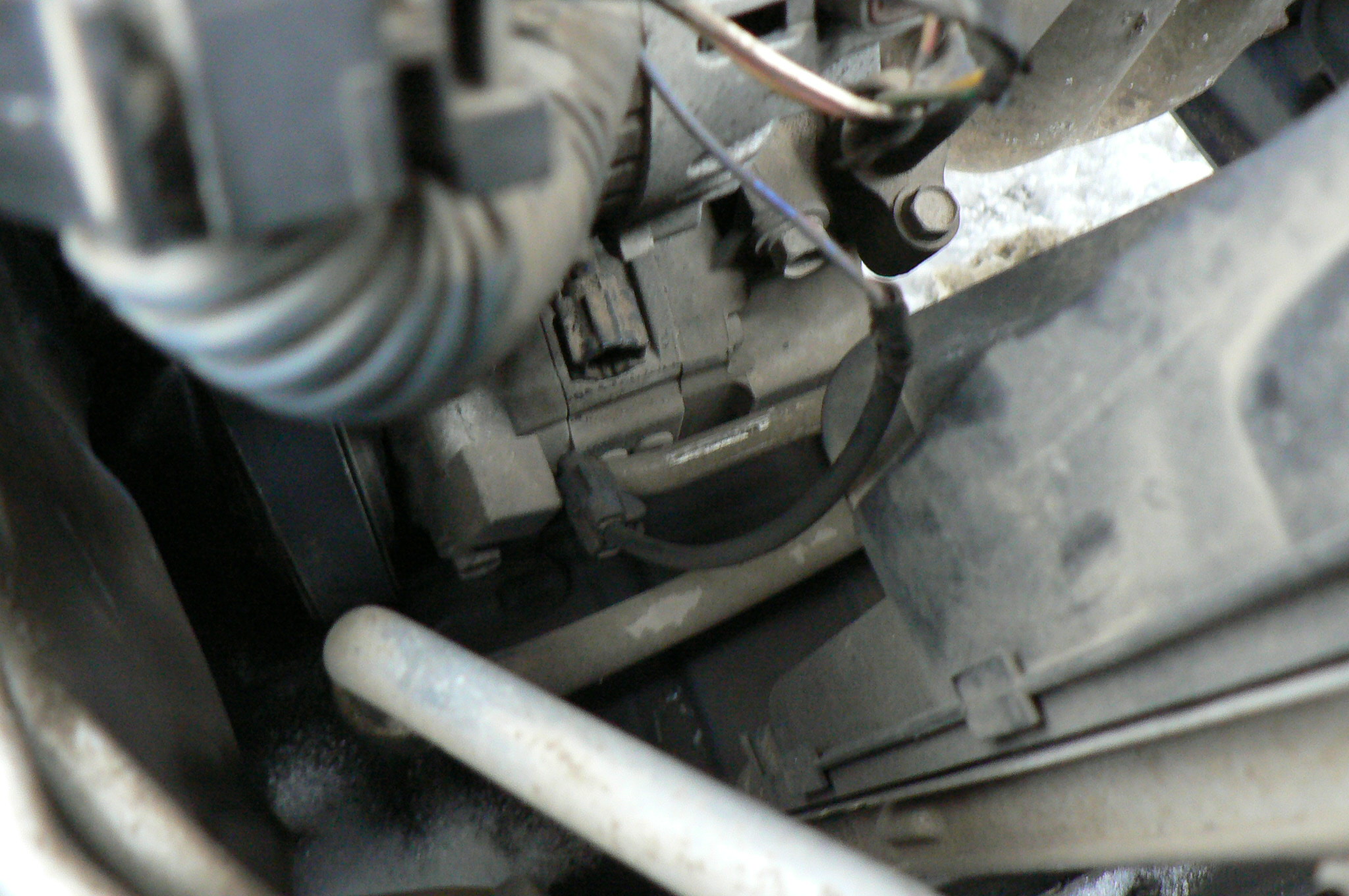

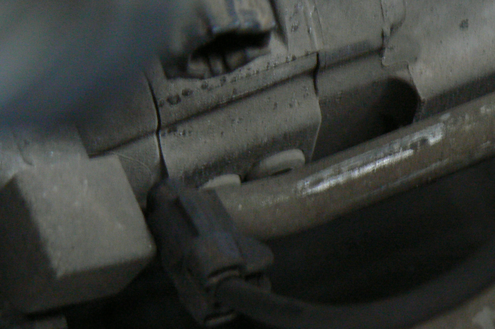

Когда менял ремни, увидел разомкнутую фишку, судя по пыли, он давно разъединён, может кто знает что это, папка идёт от генератора, а мамка торчит из помпы.

это же не помпа, а компрессор кондея, эти провода идут на электромуфту компрессора. без этого провода кондей работать не будет.

Если только муфту не заклинили.

я сначало про это написал, а потом удалил :) решил что это лишнее, кому надо круглый год ездить с включенным кондеем :D
