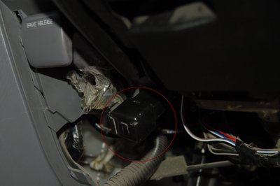

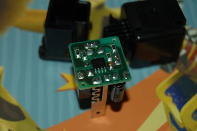

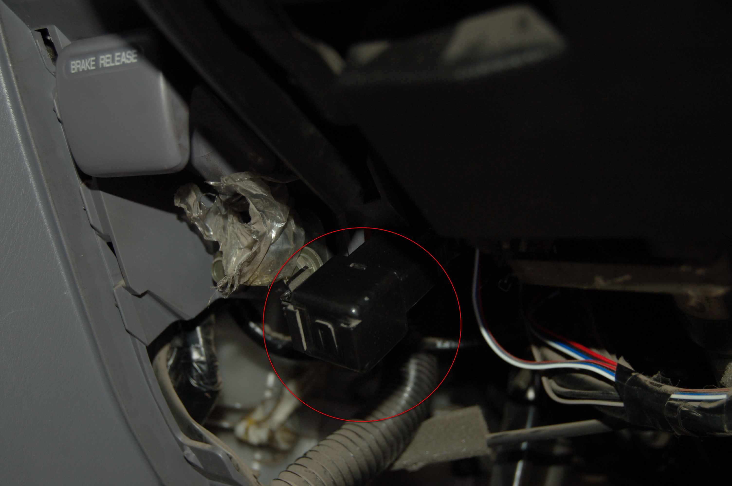

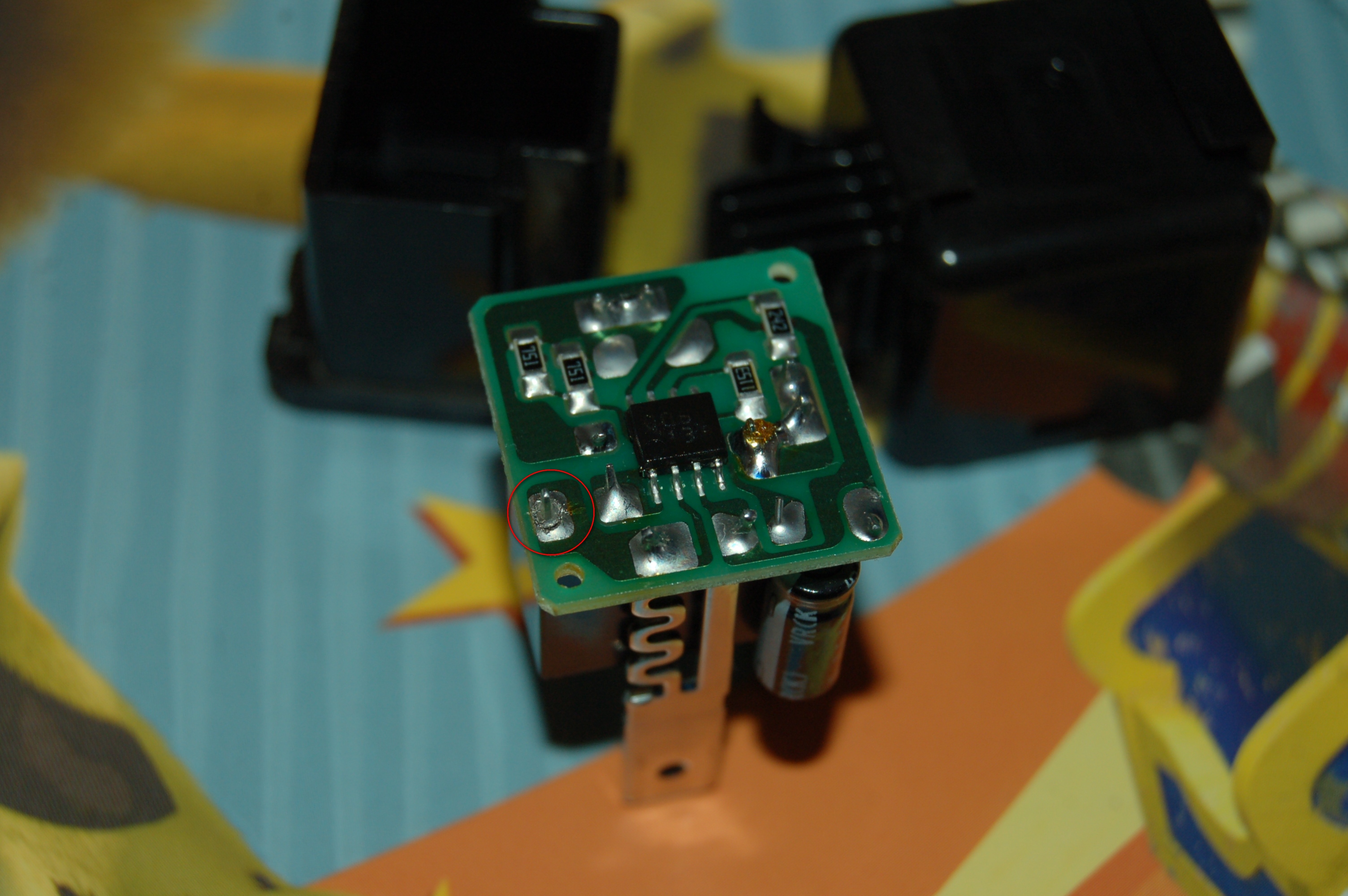

Сам себе и отвечу! Нашел реле. Диагноз подтвердился: сломалась пайка на одной из ножек реле. Пропаял, и все заработало!

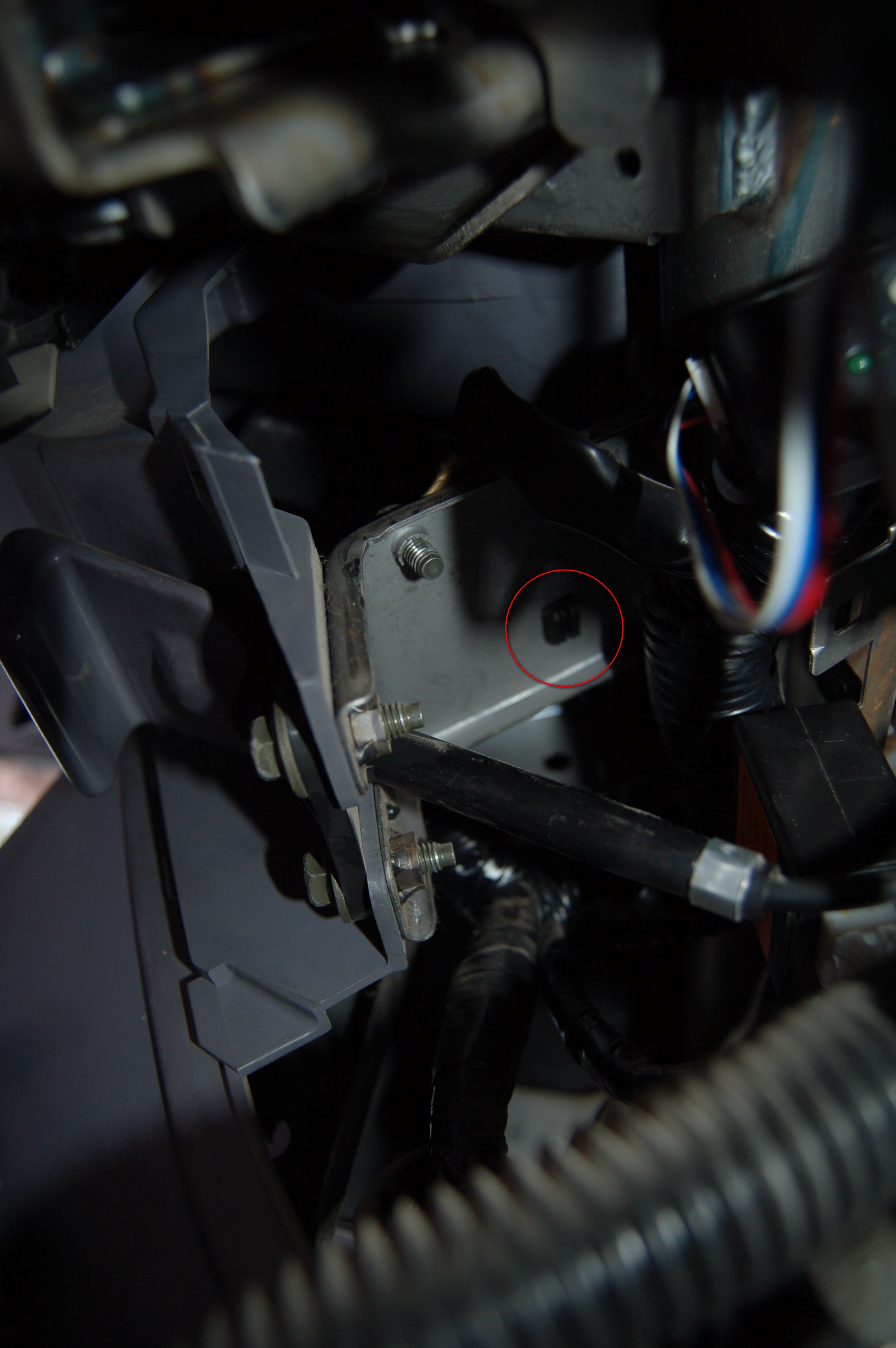

Значит, так: в моей машине реле располагается на кронштейне рычага отпускания стояночного тормоза, сверху - сразу и не увидишь. Для доступа к реле необходимо снять нижний кожух торпеды под ногами водителя, нащупать защелку и вытолкнуть реле вверх. Затем вынуть реле наружу и снять разъем.
Комментарий к файлу: Вот, собственно, и причина. Как я понимаю, довольно распространенный дефект на разных марках японок.

Комментарий к файлу: Реле сверху кронштейна крепления рычага "Brake Release". Нажав на защелку, реле выскакивает вверх

Точно такой же отказ в реле, только ножка другая. Эксперт 99 год
