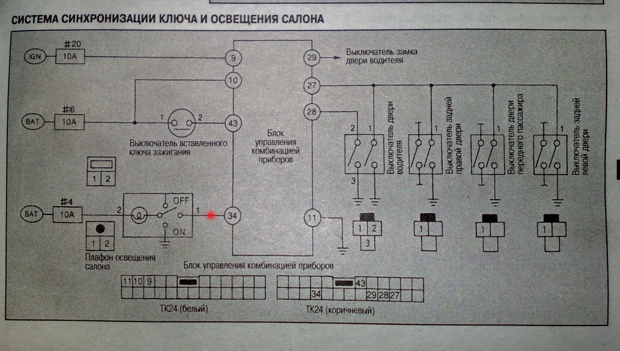

Суть проблемы: не работает освещение салона при открытии любой двери, в норме свет должен загараться при открытии и тухнуть через 10 секунд после закрытия. На приборной доске индикатор открытой двери работает с концевиками всё в порядке, в постоянном режиме освещение работает, судя по всему ПРОПАЛ МИНУС ИДУЩИЙ ОТ БЛОКА УПРАВЛЕНИЯ он как раз и "решает" когда гореть лампочке, на схеме провод с ним выделен.
Подскажите кто знает где конкретно находится этот блок как выглядит и где эти фишки, что снизу нарисованы??
Может кто предложит варинат решения проблемы?Заранее спасибо.

Сними пластик под рулем, увидишь рядом с блоком предохранителей белую коробку, этот блок управляет практически всем в салоне(это он).

Может когда ставили сигналку этот провод обрезав на нее кинули?
Если не ошибаюсь жгут спускается по правой стойке

поставил другой блок.все равно не работает.но он с эксперта

Что и предохронители в норме смотрел он стоит под рулём в верхнем ряду вроде3 с лева на 10А

принудительно.если в ручную свет включать плафоны работают.на открытие нет

Ты говоришь на открытие то проблема должна таится в концевиках на дверях кнопки смотрел и вобше у ниссанов болесь свет в салоне кнопка на плафоне заедает открой дверь и поставь рычажок в центральное положение не горит! пошевели его с открытой дверью но не переводи двигай как бы на месте влево вправо

да мля.оба плавона на открытие не горят.и центральный,и тот что в багажнике.в ручном режиме работают.проблема не в концевиках
А в чем же? Питание на лампы подается. Вручную лампы горят, т.к. садятся на корпус прямо в плафоне. Концевики делают то же, вернее НЕ делают в твоем случае, не садят на массу, потому и не светятся твои плафоны.

блок управления светом есть у нас.видимо он и сгорел

А что он делает? Плавно гасит освещение?
Надо схему посмотреть. По логике, блок этот должен параллельно с концевиком стоять. Т.е. концевик включает, а блок только не дает резко погаснуть... Если концевик не работает, то и от блока толку нет.

получаеться все концевики у меня не работают.на 5 дверей????
