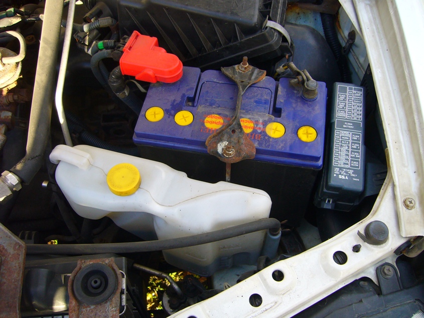

Вот мой АКБ.. Он скорее вытянутый, чем квадратный.. :?

что такое "от какой модели" ? от Авенира же и заказывал - вон партномера вверху
Не знал.. Т.е. на Авенирах могут стоять два типа АКБ? :?
СообщениеДобавлено: 02.11.2010 15:11
Сообщения: 3027
Откуда: Кузбасс, Кемерово
Если быть еще точнее, то вариантов много.
Просто у них там в мягком климате стоят стандартные (для них) АКБ (от 25 до 45 А/ч) и "типа для холодного климата"
Вот как раз и вторые и есть увеличенные по размерам и более подходящие для наших условий.
Школа, ЗГВ, ТУСУР и поехало
СообщениеДобавлено: 02.11.2010 16:10
Сообщения: 957
ну у нас по каталогу аккумов в магазине я смотрел что стандартный на 55, для сложных условий 60 и для совсем пистеца 80...
