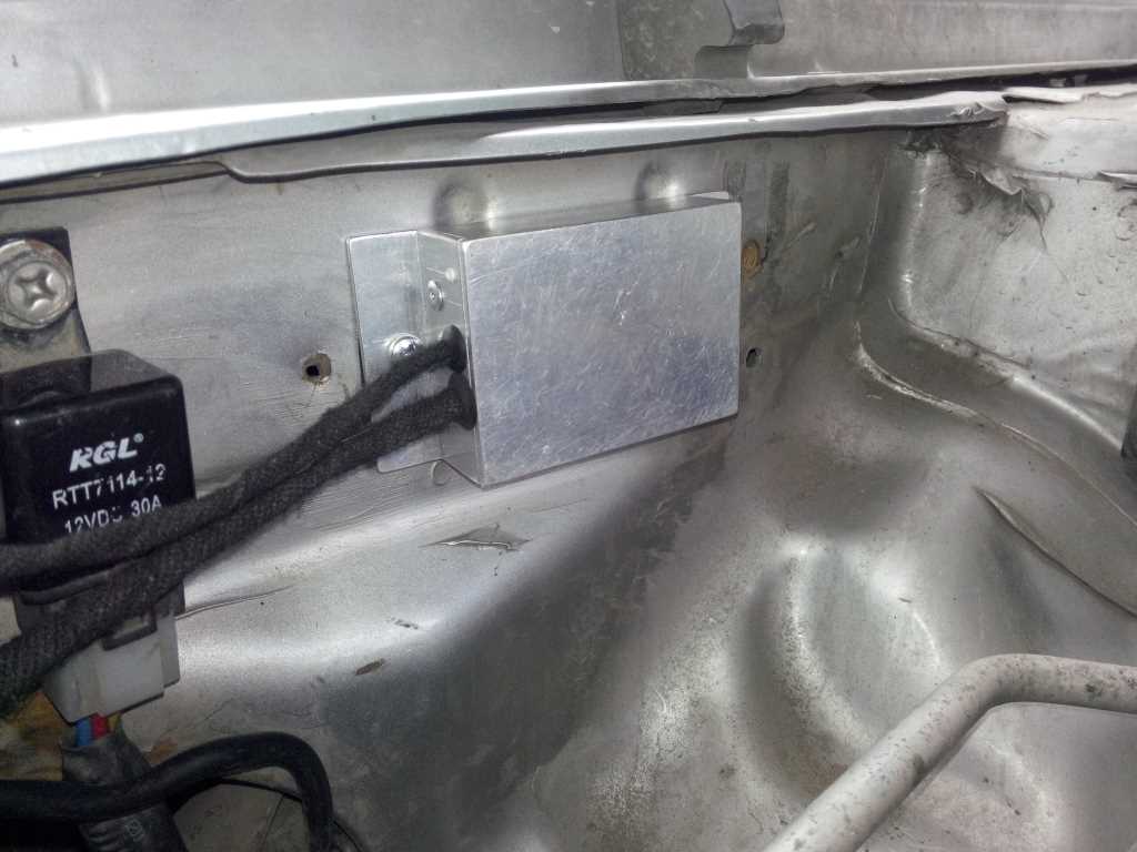

Установил свой регулятор. Работает, куда ему деваться.
Разместил по правому борту, врезал в арку резьбовые заклепки, в них и вкрутил винты крепления.
Левее в кадре реле насоса омывателя фар. Тоже в резьбовую заклепку закрепил.
IMG_20170521_085500.jpg [ 58.76 КБ | Просмотров: 25479 ]
Нижний жгут содержит 5 проводов: контрольная лампа, + батареи, земля, возбуждение, фаза.
Верхний жгут всего два провода, исключительно на датчик температуры, который установлен на батарее.
Никаких ужасов с подключением, как у ТОРН_а и в помине нет. Совершенно стандартная схема, как почти любой современный интегрированный регулятор, плюс датчик температуры.

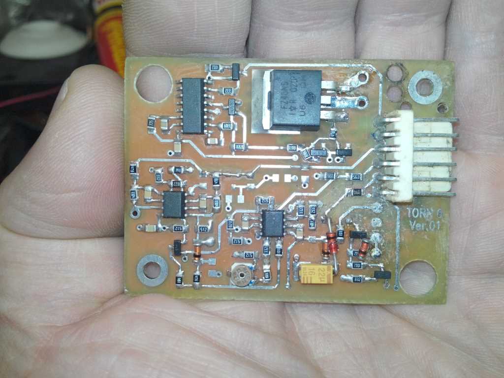

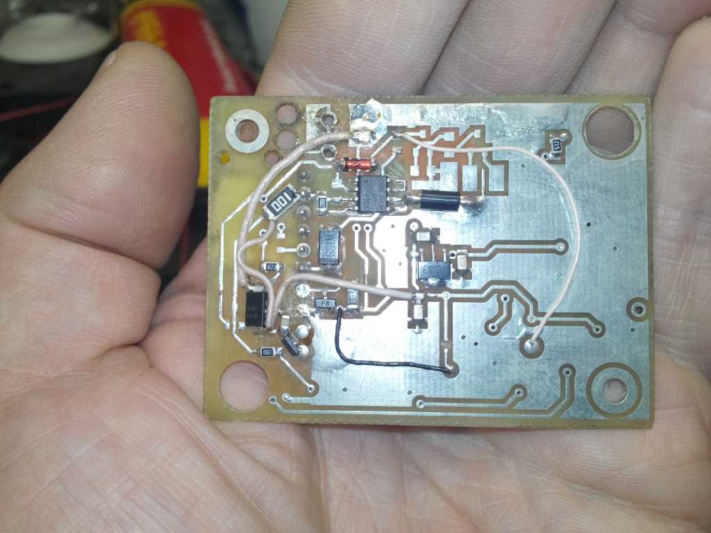

Сохраню для истории вид платы перед утилизацией.

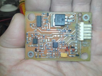

Хорошо видно множество модификаций, которые пришлось сделать, чтобы это изделие хоть как-то начало нормально работать с японским автомобилем. Все надеялся, что термокомпенсация решит проблему зимней эксплуатации свинцовых батарей. Не решила. Ну и ладно, нашел другой способ.
Комментарий к файлу: Нижняя сторона платы.
IMG_20170813_084413.jpg [ 66.01 КБ | Просмотров: 25206 ]
Комментарий к файлу: Верхняя сторона платы.

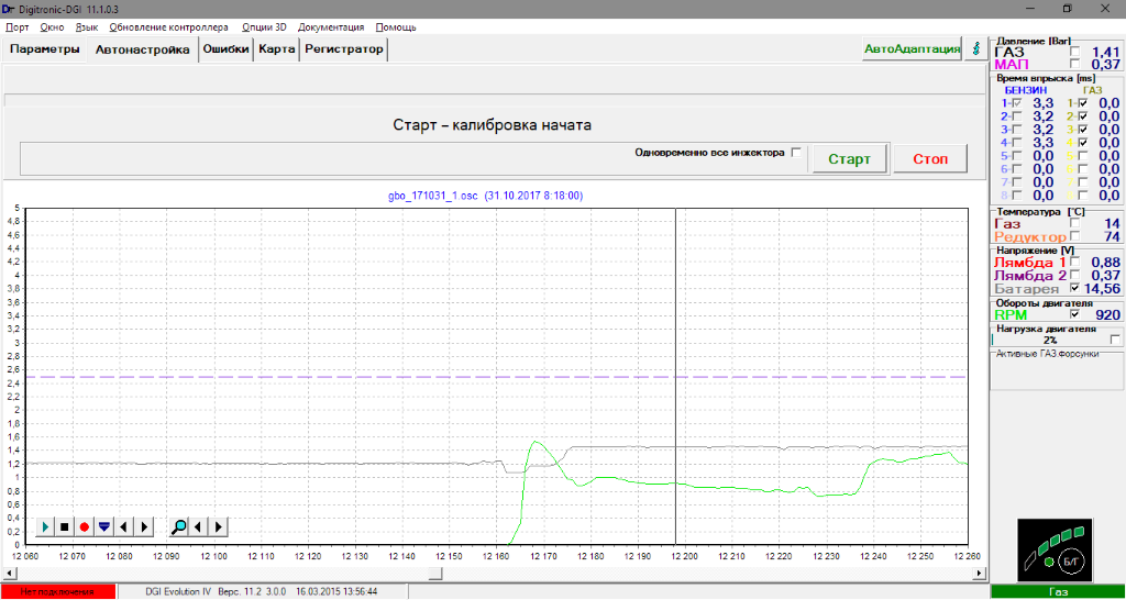

Вчера случайно сделал запись, как мой регулятор выводит генератор на режим.
Заезжал на газовую заправку, глушил мотор, а запись не останавливал, записался процесс запуска.
запуск после заправки газом.png [ 106.93 КБ | Просмотров: 25004 ]
Выключил лишние линии, оставил только напряжение бортовой сети, серая линия, и обороты двигателя, зеленая.
Цифры на нижней шкале, это секунды с начала записи, отбрасывать ноль нужно, деления - четверть секунды.
Плавный запуск генератора за полсекунды.

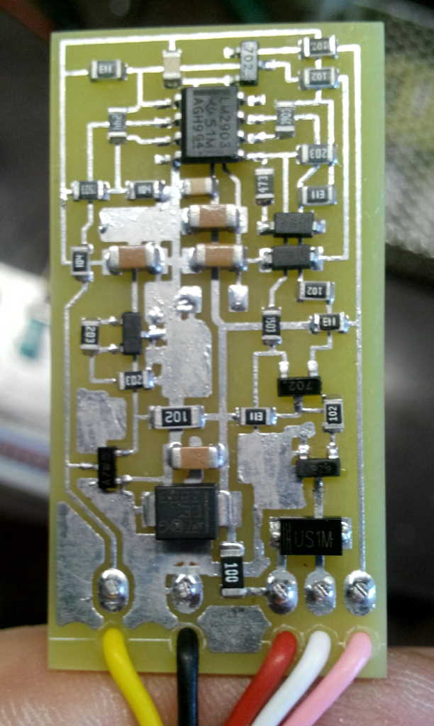

Дошли руки, сделал автоматику для кондиционера. Проверил на стенде, работает.
Вместо МАП использую датчик положения ДЗ, вместо прямого управления муфтой, применил управление штатным реле кондиционера, мне так проще.
Выглядит пока так:
IMG_20200404_102202.jpg [ 60.36 КБ | Просмотров: 11419 ]
Осталось залить лаком, упаковать и установить на машину.
Размер печатной платы 44*23 мм.

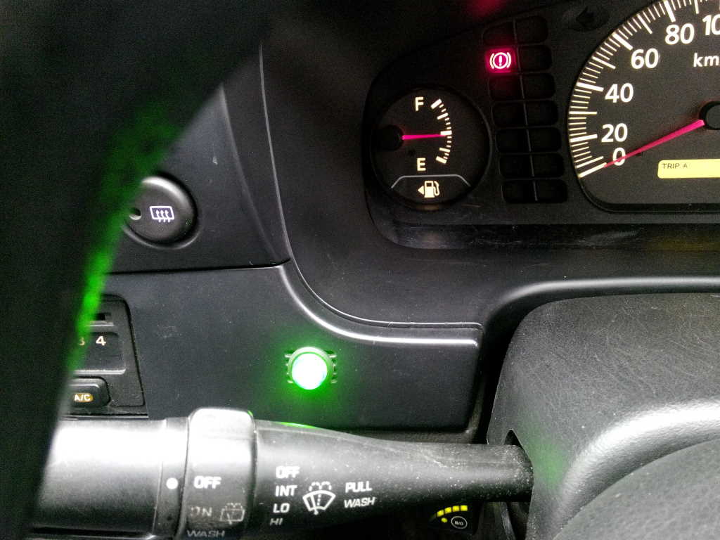

Зафотал кнопочку принудительного включения вентиляторов радиатора.
IMG_20200506_183400.jpg [ 69.19 КБ | Просмотров: 10883 ]
Не стал заказывать и ждать попсовую из Китая, купил в ближайшем магазине. Все равно ее с места водителя не видно, левый рычаг перекрывает. Однако пользоваться ею это не мешает. Она довольно ощутимо возвышается над поверхностью, очень легко на ощупь находится, да и используется не часто, так, чтобы было. Возможно для внедорожников эта функция бы больше пригодилась, включить заранее вентиляторы перед тяжелым участком.
