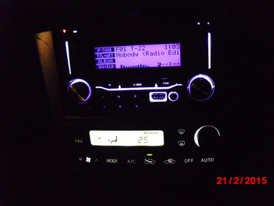

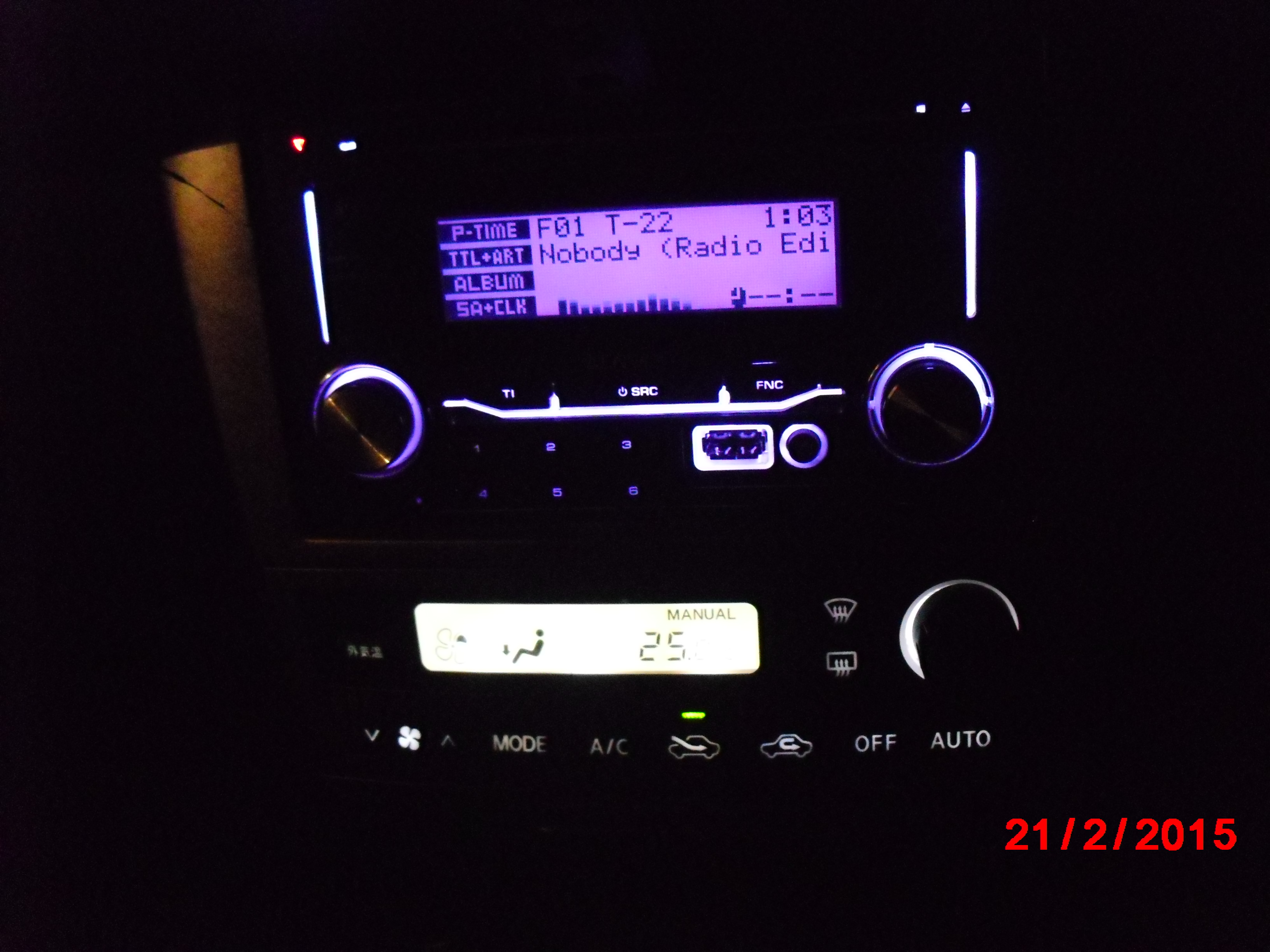

Всем привет. Только что из гаража - значит так: днем пошел в магазин за болванкой другу винду переставить, и заодно поговорил с работающим там электронщиком. Проверили диод снова - лично видел скачки при 12 В от 0,01А до 0,02А. В блоке климата почему то работали только три лампы подсветки дисплея (полюсовка для трех лампв первых постах правильная!!!). А вот четыре лампы подсветки кнопок ни одна не работала (проверял и отдельно по одной. и в комплекте 4 сразу) - прозвонил - оказалось плюс звонится с минусом - видимо замыкание? В общем не стал парится - к каждому из трех работающих диодов дисплея параллельно припал по диоду на кнопки, просто вставил их и все. Проводки на плате разместил так, чтобы не мешались при сборке. В итоге результат - все работает, заодно убил двух зайцев как я понял - снизил ток на отдельно взятый диод, и заработала подсветка кнопок. Спасибо за советы!
CIMG0037.JPG [ 1.2 МБ | Просмотров: 20748 ]

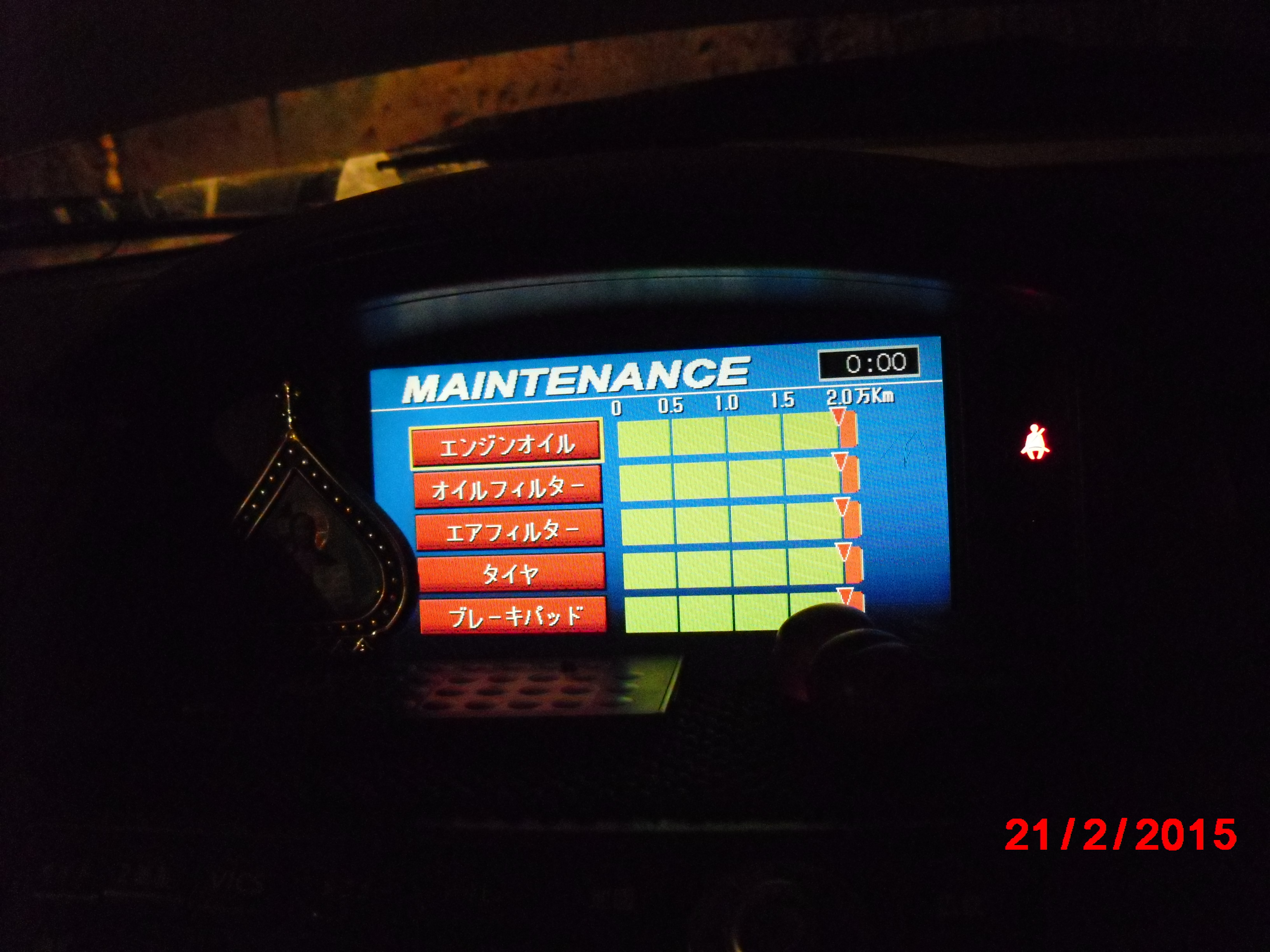

Для информации скажите что за японский дисплей и что из него полезного можно взять, кроме того, что он выводит проверку при запуске (двигатель Ok масло Ok и так далее)? Без толку стоит как-то. Чтобы тему не создавать новую - подскажите какие японские кнопки жать и куда? Джойстиком попробовал пощелкать - компас и еще что то там показывает. Что за хрень красная написана 2,0km? Тут не будет как у VW например напоминание постоянно моргать что масло поменять надо - или это (maintenance)оно и есть, как его сбросить тогда? Теку3 может?
CIMG0038.JPG [ 1.57 МБ | Просмотров: 20747 ]
