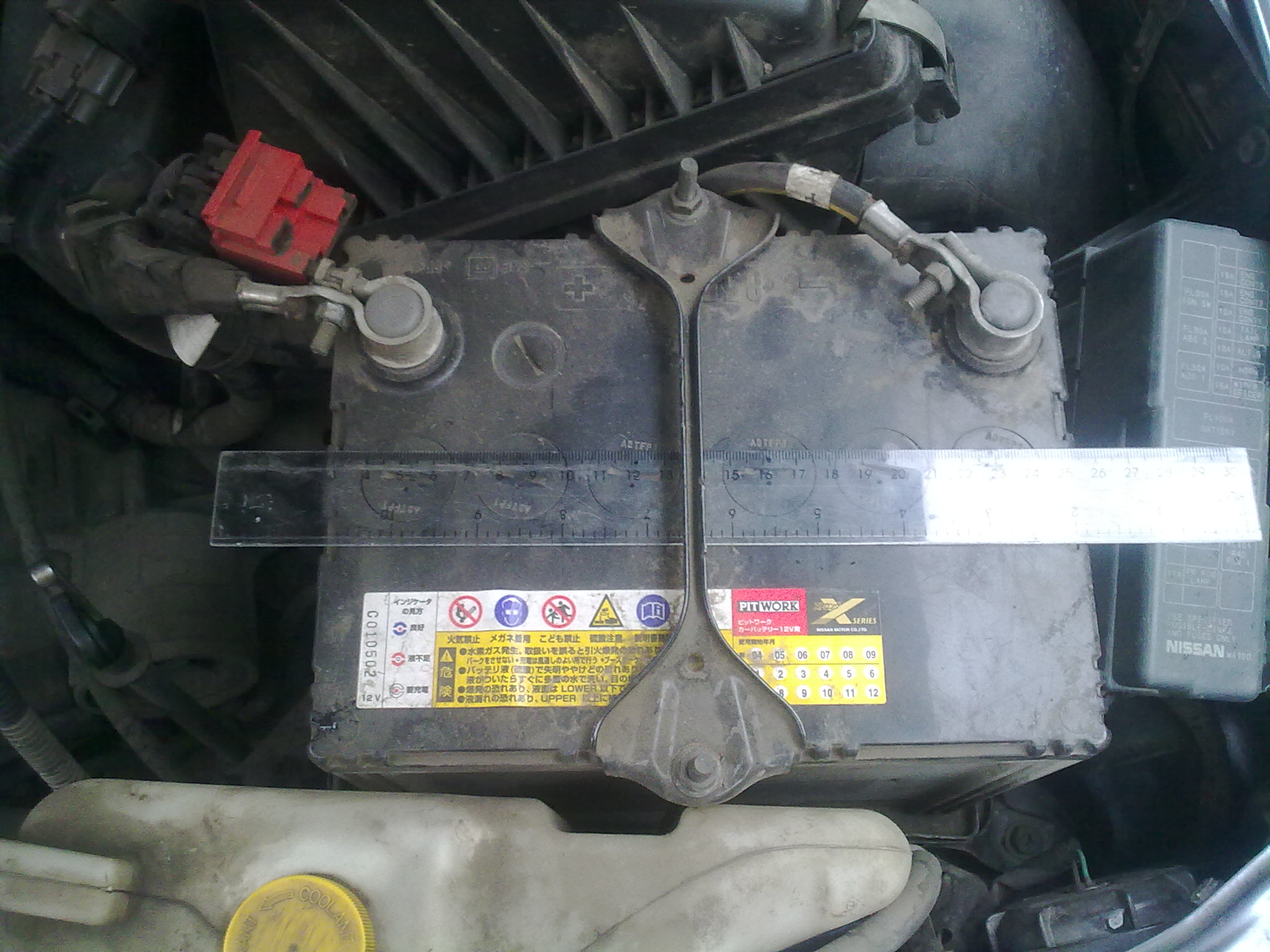

Интересно какая у меня батарейка стоит. Маркировка под креплением спрятана?
Комментарий к файлу: батарейка
28092010152.jpg [ 459.28 КБ | Просмотров: 11792 ]
85D24L - как в FAST и записано
кусок маркировки видно на корпусе под планкой крепления
это примерно на 69 Ач
вот похожий (фирма другая)
СообщениеДобавлено: 29.09.2010 23:09
Сообщения: 2170
gav писал(а):
Не у меня 85D23L, сегодня посмотрел.

Перемерял площадку, должен вот такой вместиться.
http://www.boschbatteries.ru/single/bid/42/Default.aspx
Пластиковая подставка, приблизительно, по размерам 27х18, а железо 28х18,5.

:hi: Доброго времени суток. Подскажите плз, родные клеммы подошли к этому АКБ На фото как то ещё клеммы "мастрячить" нужно? :oops: Не обращал внимания :oops: , такие переходники в автомагазинах продаются?

Надёжней поменять клеммы на большие и использовать батарейки с большими клеммами.
