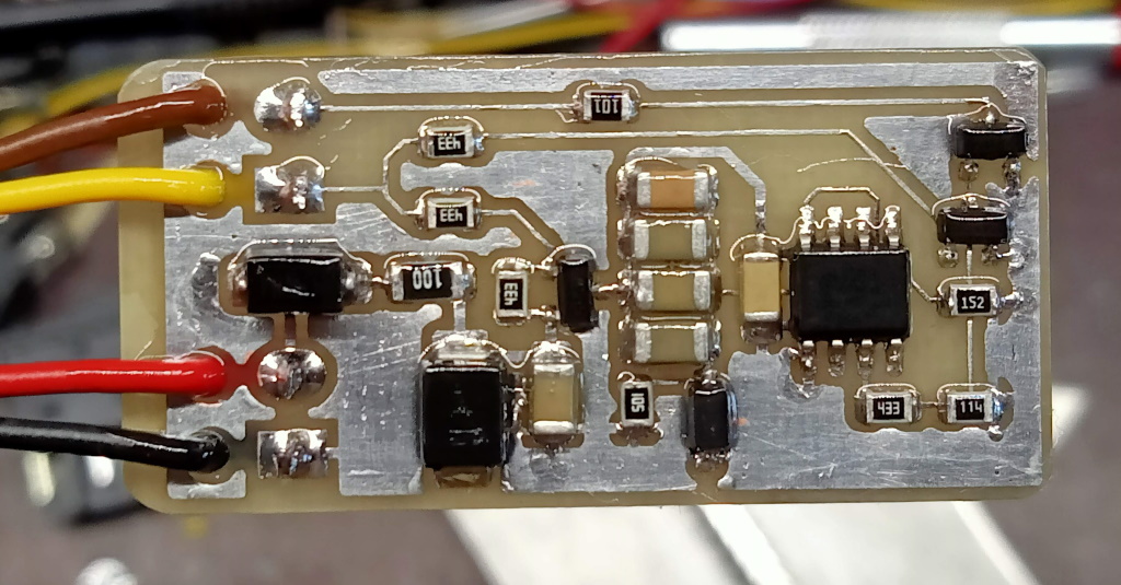

Чтобы обойти эту проблему, сделал по быстрому таймер задержки импульса на запуск.
IMG20221219122318.jpg [ 227.17 КБ | Просмотров: 12942 ]
Ничего сложного, простейшая электроника. Перехватывает импульс от монитора питания и запускает свой таймер, продолжая следить за входным импульсом. Если входной импульс продолжается дольше одной минуты, на выходе появляется импульс запуска двигателя. Если же входной импульс появился в результате просадки сетевой батареи от большого тока работы дверных замков, он будет гораздо короче одной минуты и будет проигнорирован.
В режиме ожидания входного сигнала этот таймер практически ничего не потребляет, не удалось измерить ток потребления. Это стало возможным благодаря тому, что входной импульс по сути включает питание таймера на время действия этого входного импульса. В активном режиме потребление около 10 мА.
Самое сложное в разработке этой схемы было обеспечить отсутствие на выходе ложных импульсов от переходных процессов во время выключения питания, когда входной импульс заканчивается раньше сработки таймера.

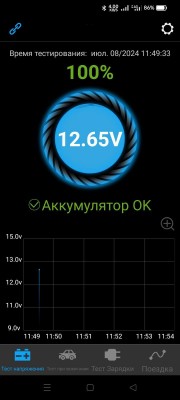

Ниже скриншот со смартфона, состояние стартерной батареи после суточного простоя.
Screenshot.jpg [ 81.99 КБ | Просмотров: 3848 ]

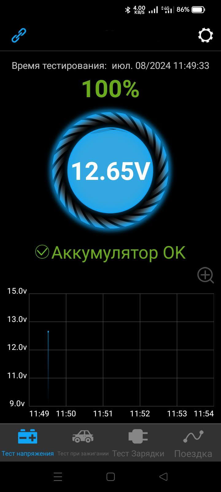

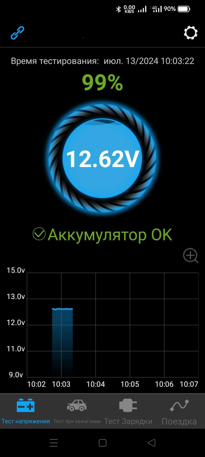

Скриншот через пять дней без запуска двигателя:
Screenshot_2024-07-13-10-03 — копия.jpg [ 86.23 КБ | Просмотров: 3766 ]

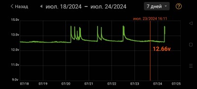

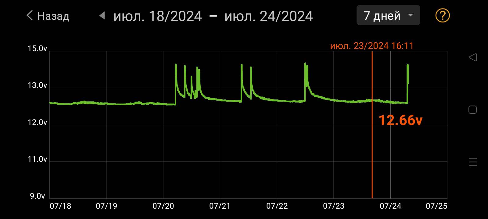

Монитор круглосуточно пишет логи об уровне напряжения на батарее.
Заметил одну особенность.
Вот лог за неделю.
Screenshot_2024-07-24.jpg [ 54.08 КБ | Просмотров: 3471 ]
В те дни, когда не ездил, напряжение стартерной батареи не только монотонно падает, но и растет, видны небольшие подъемы графика в самый разгар жары, в районе 15-16 часов... Высота этого горба всего порядка 0,06 вольта, но он есть всегда, когда есть жара.
Очень наглядно.
Причину такого явления не выяснял пока. Вполне возможно, что от повышения температуры, просто возрастает ток утечки того самого диода, через который идет зарядный ток от сетевой батареи к стартерной. Величина его мизерная.
Интереснее всего то, что монитор дает возможность это ОБНАРУЖИТЬ. Масштаб отображения этой мизерной разницы на графике явно и очень сильно увеличен намеренно, чтобы визуально видеть такие изменения.

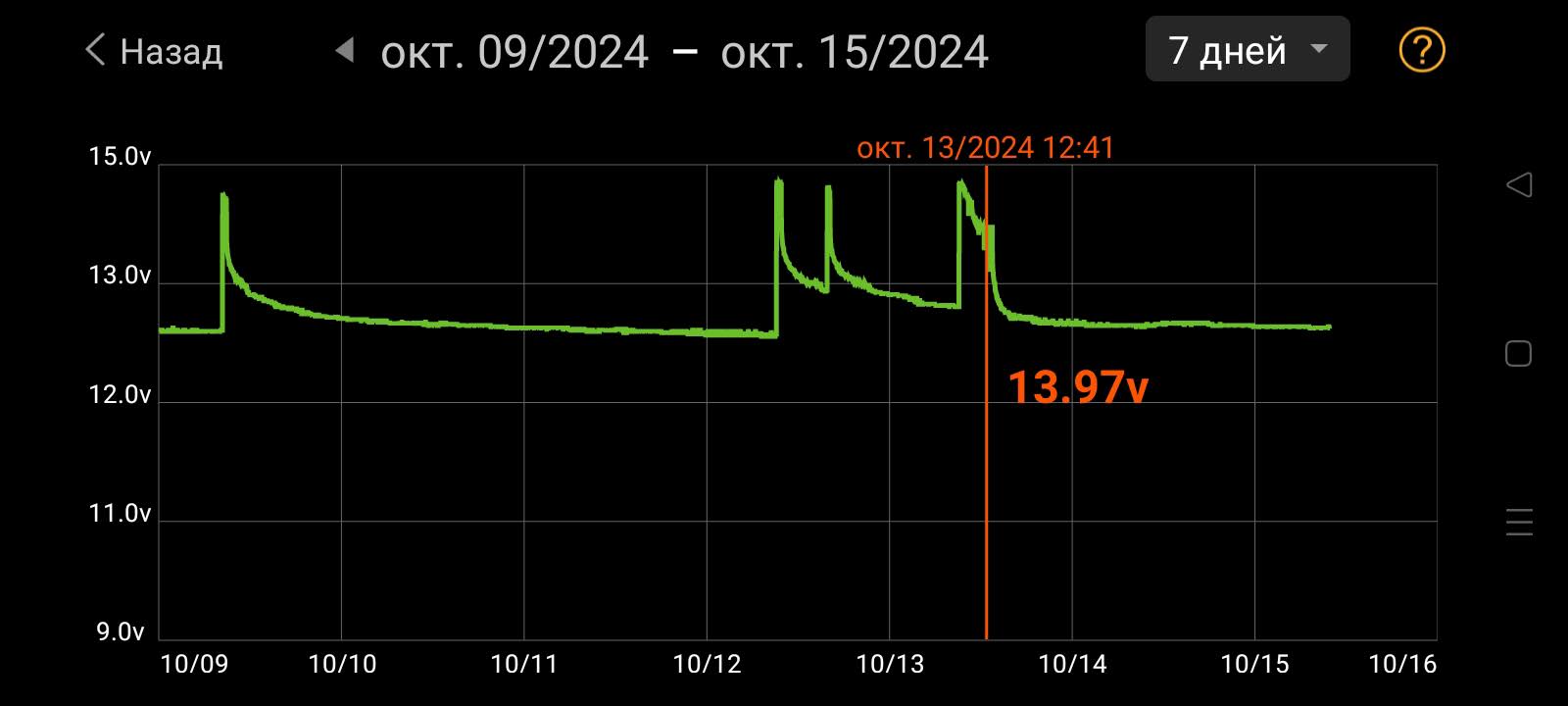

Еще прикольный скриншот.
Screenshot_2024-10-15.jpg [ 52.6 КБ | Просмотров: 2079 ]
Тут я приехал в гараж и забыл заглушить мотор. Так он и тарахтел несколько часов у гаража. На скриншоте видно, как понижалось напряжение бортовой сети по мере прогрева батареи в моторном отсеке. Это работает температурная компенсация моего самодельного регулятора. За бортом был небольшой минус, машина вся была обледеневшая.
Плюс ситуации в том, что когда я выглянул из гаража, машина была уже чистой, обтаяла вся. :)

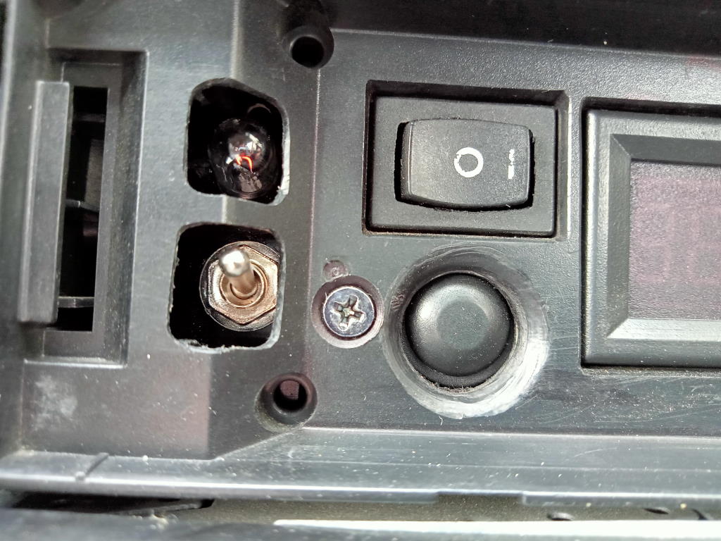

Случилась оттепель, решил по быстрому заколхозить еще одну мелкую хотелку, которая возникла по факту почти недвижимости автомобиля в зимний период.
Сетевую батарею регулярно таскаю на зарядку уже не первую зиму. Теперь это еще проще, после организации глубокого сна от стартерной батареи. Но это же добавило пусть небольшую, но таки потерю энергии стартерной батареи в те часы, пока сетевая заряжается. Эти потери нужно восполнять так или иначе. Когда случаются поездки, потери восполняются. Но захотелось избежать такой необходимости...
В общем организовал оперативно управляемое соединение двух батарей через балластное сопротивление, для ограничения тока перетечки. В качестве балласта применил банальную автомобильную лампочку, какая подвернулась, а подвернулась на 3 Вт. Лучше бы на 1 Вт подвернулась, но пока так понаблюдаю.
Разместил все простейшим образом, в уже имеющийся узел контроля двух батарей.
IMG20241103135120 — копия.jpg [ 125.88 КБ | Просмотров: 1926 ]
Появилось два окна, в нижнем виден миниатюрный тумблер, разрывающий связь, моим корявым пальцем перещелкивается без проблем.
В верхнем видна сама лампа балласта. Спираль еле заметно светится, это нормально, так и задумано. Именно лампа применена потому, что это нелинейное сопротивление. В случае снятия плюсовой клеммы со стартерной и случайного прикосновения оной к массе, линейный резистор быстро перегрелся бы, а лампа просто вспыхнет полным накалом, ее сопротивление резко возрастет, потреблять от сетевой батареи и выделять в виде тепла станет все свои могучие 3 Вт мощности. :)
Кроме всего, с включенной перетечкой, батарейный монитор будет работать непрерывно. С выключенной, при снятии сетевой батареи для зарядки, монитор теряет питание и не мониторит стартерную батарею.
По плану эта перетечка будет включаться на зимний период, на лето будет отключаться, ибо поездки случаются регулярно.

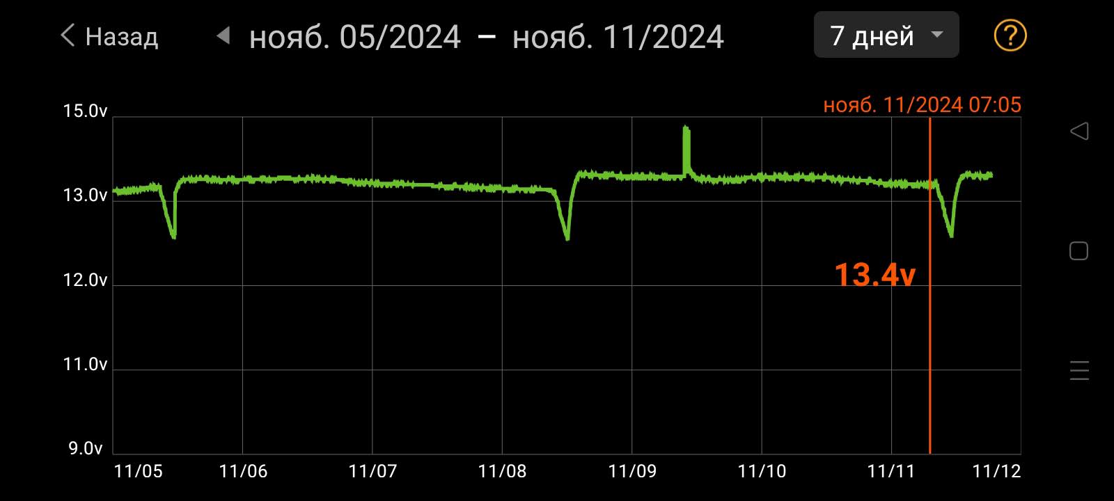

За неделю параметры устаканились.
Сегодня такой вот скриншот снял с монитора:
Screenshot_2024-11-11.jpg [ 54.74 КБ | Просмотров: 1785 ]
Пики вниз, это работа бортовой сети от стартерной батареи во время зарядки сетевой. Пик вверх, это короткая поездка.
По сути стартерная батарея теперь постоянно находится в состоянии буферного заряда малым током. В максимуме напряжение достигает примерно 13,6 вольт. Перед отключением сетевой батареи, на стартерной 13,4 вольта.
При напряжении на сетевой батарее примерно 13,2 вольта, происходит автозапуск для зарядки, потому снимаю и заряжаю ДО этого события, чтобы не тратить топливо напрасно.

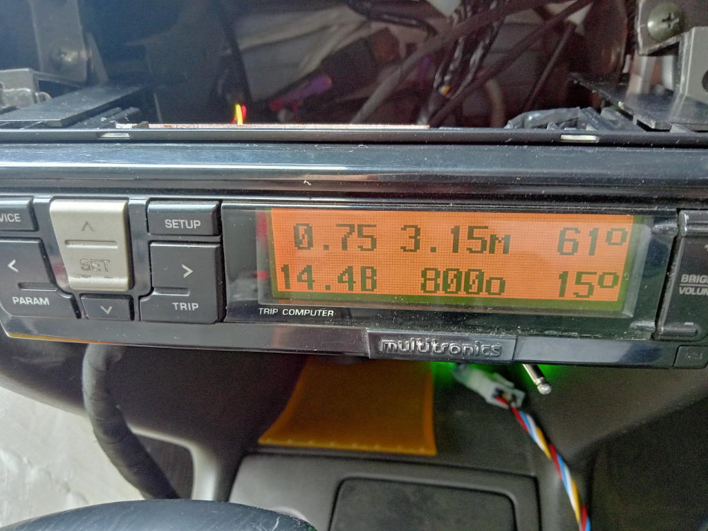

Vtral сделайте пожалуйста принт скрин своего экрана мультитроникса с показаниями .. Или с телефона .. Если нетрудно .
 Заголовок сообщения: Re: Сетевая LTO батарея.
СообщениеДобавлено: 11.11.2024 17:09
IMG20210910135430_s.jpg [ 112.37 КБ | Просмотров: 1782 ]
У него много экранов. Что нашел из архива.
