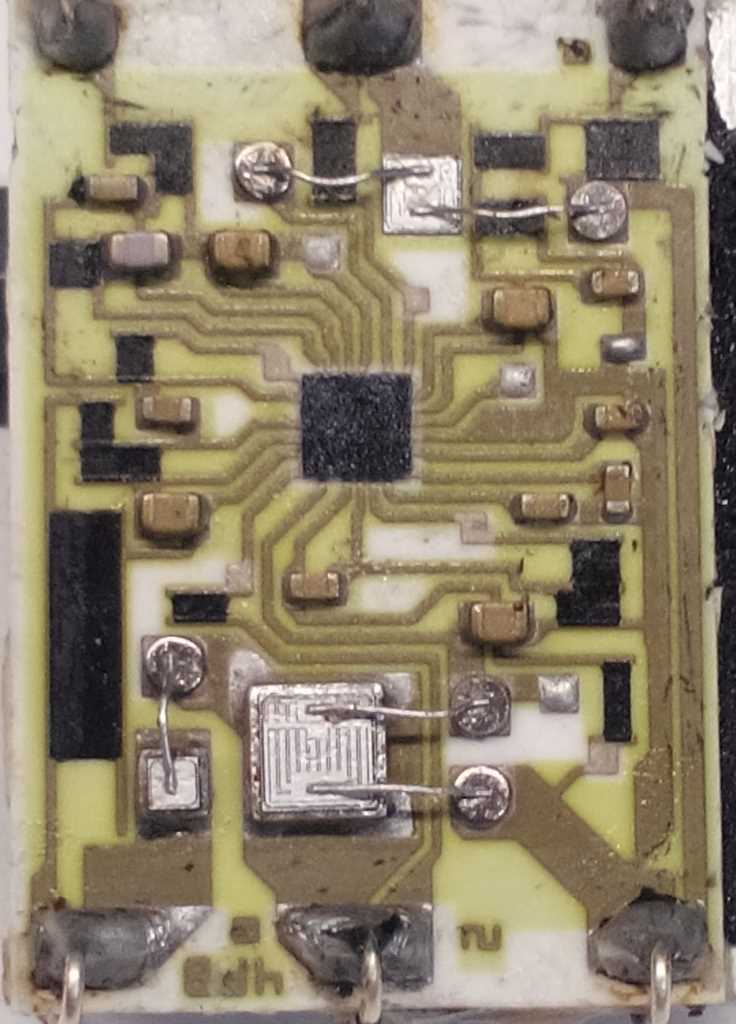

Может кому интересно будет как выглядит гибридная микросхема регулятора штатного генератора:
IMG_20160319_182310_s.jpg [ 67.41 КБ | Просмотров: 28232 ]
габариты этой платы 24х33 мм.
Хорошо видны защитный диод на катушку возбуждения, ключевой транзистор, собственно чип регулятора, ключ контрольной лампы и россыпь блокирующих конденсаторов.
Даже эта микросхема имеет не отключаемые от батареи делители напряжения, т.е. постоянно высаживает батарею, хоть и очень маленьким током.

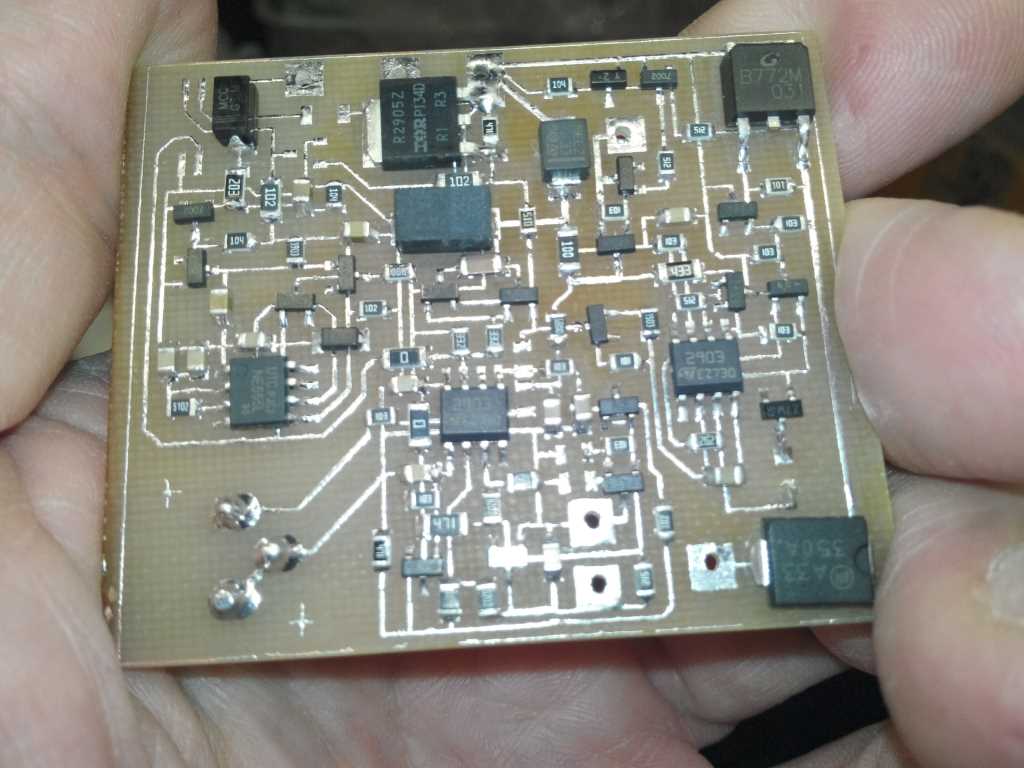

Первый экземпляр моего собственного регулятора:
IMG_20170104_152838.jpg [ 68.76 КБ | Просмотров: 27644 ]
Еще даже не все компоненты запаяны, нет в наличие, жду. Однако уже в таком виде блоки автоматики и индикации работают как задумано, проверил.
Главные особенности:
заложена совместимость наверно с большинством современных генераторов, которым не требуется внешнее управление
предельно простое подключение
плавная подстройка напряжения военным многооборотным резистором (его ноги торчат в левом нижнем углу фото) среднее положение соответствует напряжению 14,4 вольта при +25С, границы регулировки примерно от 14,1 до 14,8 вольт, всего 40 оборотов.
выносной датчик температуры батареи на промышленном датчике LM335 для термокомпенсации в границах по расчету от 13,8 до 15,6 вольт, в середине диапазона крутизна компенсации около -24 мВ/градус, если датчик не подключать, можно использовать без термокомпенсации, настроив нужный уровень напряжения. Диапазон ограничений соответствует температурному диапазону от -27С до +50С на батарее.
ключ на мосфете для обеспечения максимальной отдачи на холостых оборотах, решение проверенное годами
предварительное импульсное возбуждение генератора до запуска двигателя (как у штатного)
плавный выход генератора на полную мощность после запуска двигателя примерно за 3 секунды
расширенные режимы индикации штатной лампой на панели: напряжение ниже 13,2 вольта - горит постоянно; напряжение в пределах нормы - не горит; генератор выдает более 90% своей мощности возможной в данный момент времени - мигает.
защита "от дурака", по контрольной лампе, если замкнуть лампу, ток в цепи ограничивается на уровне 350 мА.
Ничего лишнего, только самое важное и необходимое.
Испытания впереди. Сделано пока только две печатные платы, вторую даже не собирал еще, вдруг косяки обнаружатся...
Корпус будет алюминиевым, из трубы 20х50 стенка 2 мм. Очень прочный. Плата будет полностью заливаться внутри корпуса компаундом для полной герметичности.

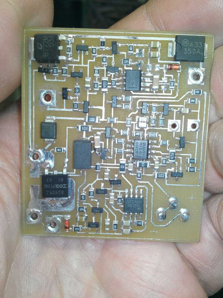

СообщениеДобавлено: 25.01.2017 19:10
Победа.
Регулятор заработал как задумано. Кровушки попил конечно, но я его победил. Можно делать первые рабочие экземпляры и запускать в эксплуатационные испытания.
Зато сделал попутно эмулятор генератора, чтобы не бегать к машине для настройки и испытаний, делаю это прямо на столе. Особо понравилось, как бодро и четко напряжение следует за температурой, и очень жесткое ограничение, чтобы напряжение не вылезло за безопасные значения.
Первый боевой экземпляр, будет работать на машине.
IMG_20170128_221923.jpg [ 83.13 КБ | Просмотров: 27551 ]
А это уже заготовка для корпуса и вставленная к него боевая, отлаженная, готовая к работе плата.
IMG_20170129_151223.jpg [ 43.88 КБ | Просмотров: 27550 ]
Самый крупный компонент схемы - советский военный подстроечный резистор, который был спроектирован для работы в ядреных ракетах... Вряд ли он когда откажет. :)
По сути регулятор состоит из трех независимых блоков.
1. Собственно регулятор напряжения с термокомпенсацией.
2. Система принудительного возбуждения с ограничением тока до запуска двигателя и плавный выходом на режим регулирования.
3. Блок индикации.

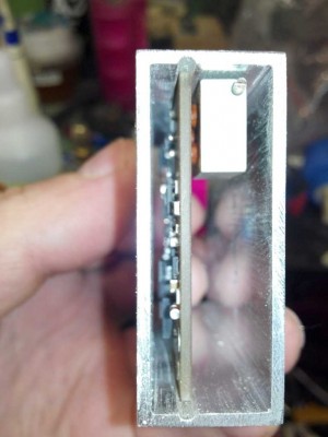

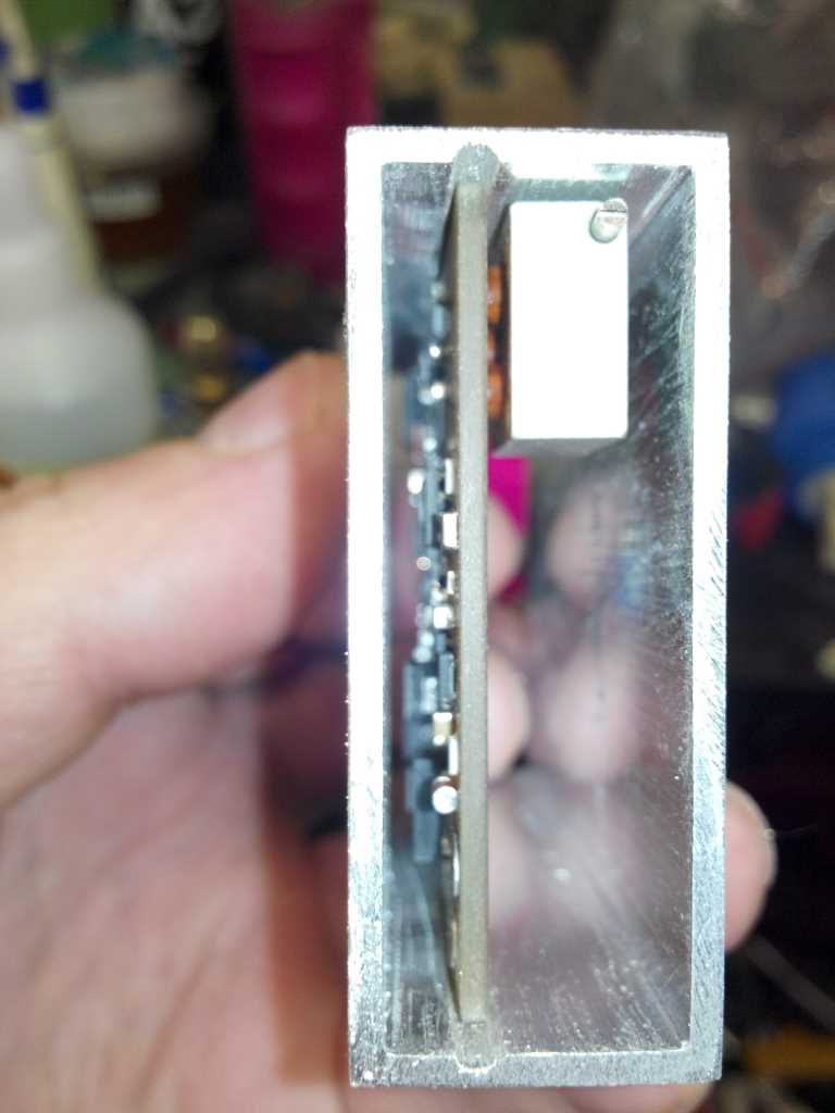

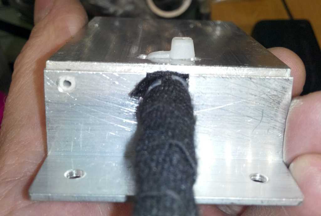

Испытал регулятор на автомобиле. Работает все как задумано. Подстраивать режим относительно настроенного на столе не пришлось. Датчик температуры порадовал. Температура была -5С, датчик в воздухе, остыл до температуры окружающей среды, напряжение встало 15,1 вольта, точно как по расчету. Зажал датчик пальцами, напряжение очень бодро, но плавно понизилось.
Упаковал регулятор в корпус, можно ставить на постоянную работу. Но мне для этого нужно еще вернуть проводку автомобиля к штатной схеме. Регулятор предназначен для стандартного подключения, без ТОРН_овских выкрутасов.
Вид на этот колхоз кустарного производства:
IMG_20170204_175755.jpg [ 42.39 КБ | Просмотров: 27533 ]
Корпус делал из подручных материалов. Товарный вид придавать не стремился. Главное было добиться прочности и надежности, дубовости в общем. От этого девайса может зависеть жизнь в дальних поездках по ебеням...
Слева виден тоннель к регулятору напряжения, чтобы не промахнуться.
Жгут пока закреплен нейлоновой стяжкой, для облегчения разборки при необходимости, таки первый экземпляр. Хотя корпус запланирован неразборным, с полной заливкой всего содержимого. Тоннель нужен и для этой цели, чтобы остался канал после заливки компаундом.
Ногами по нему уже ходил, думаю и колесом можно переехать, скорее всего выдержит, но не буду проверять.
Сделаю еще пару экземпляров. :)
