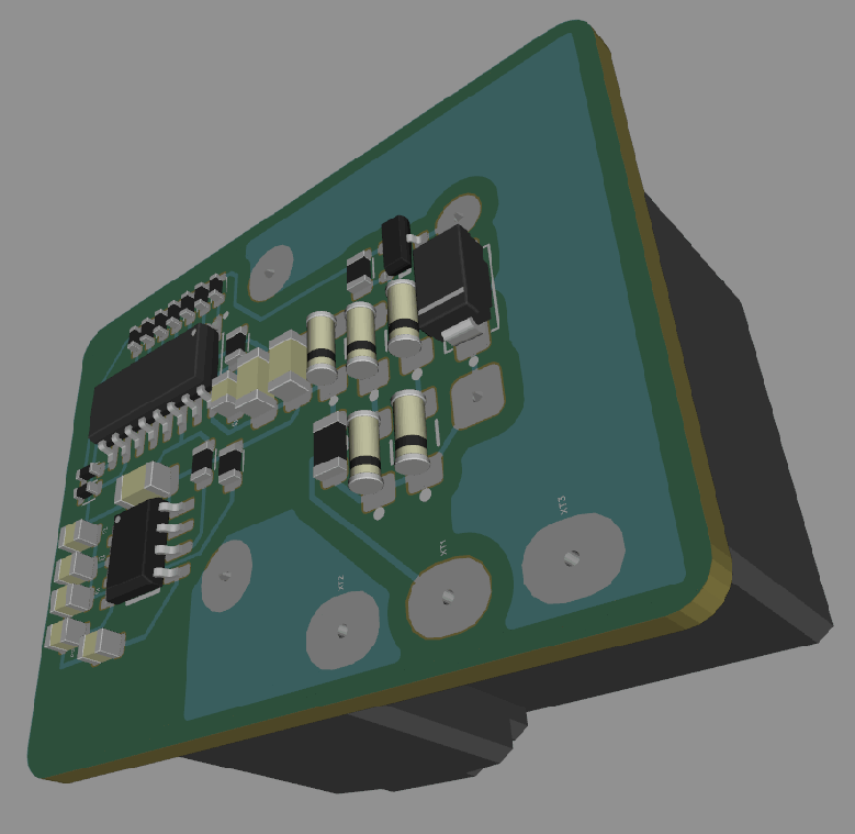

Нужно разнести во времени срабатывание актуаторов, чтобы срабатывали поочередно. Сделать это можно разными методами, но мне лениво проводку переделывать. Так что придумал другой способ.
Ну вот, что-то уже вырисовывается.
lock_timer.png [ 42.82 КБ | Просмотров: 17814 ]
Возможный вид устройства, пока виртуальный. Плата размером чуть больше реле получается.

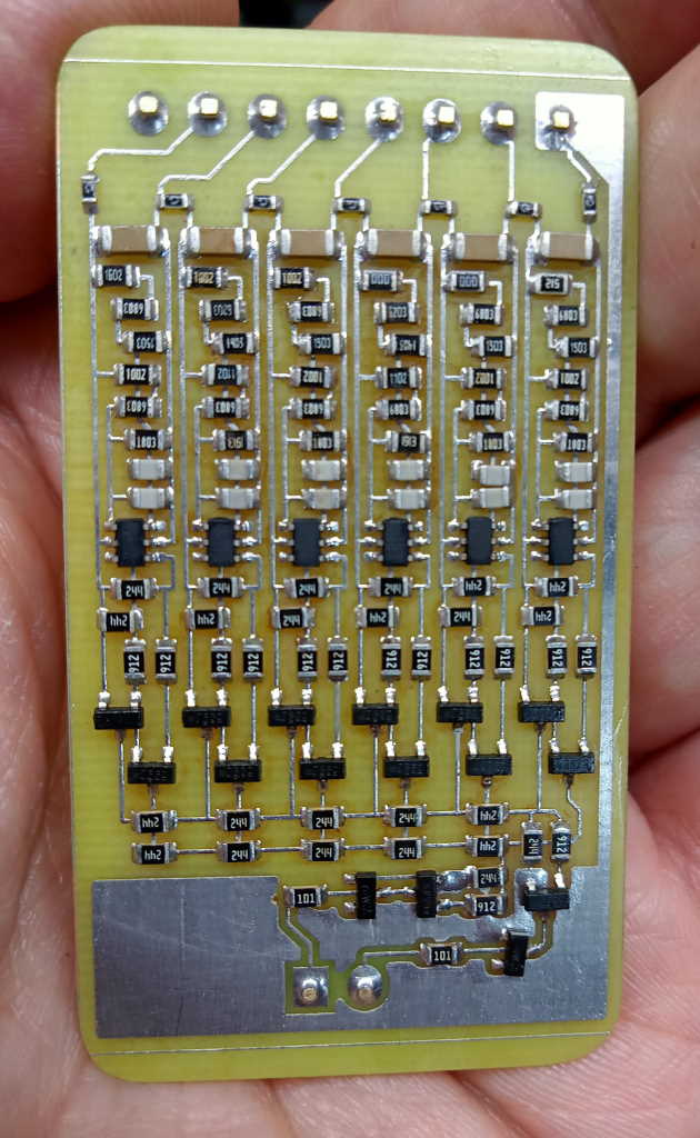

СообщениеДобавлено: 04.01.2022 06:13
Перед снятием сетевой батареи, сделал новую версию монитора питания, на других чипах.
Более точные, с меньшим гистерезисом. После изучения поведения ячеек под малыми токами разрядки, выбрал другие пороги. Много времени заняла настройка каждого из шести каналов, чтобы работали в близких режимах.
Совмещу замену слабой ячейки и замену монитора, тем более, что пришлось разъем поставить наизнанку, придется размещать его с другой стороны.

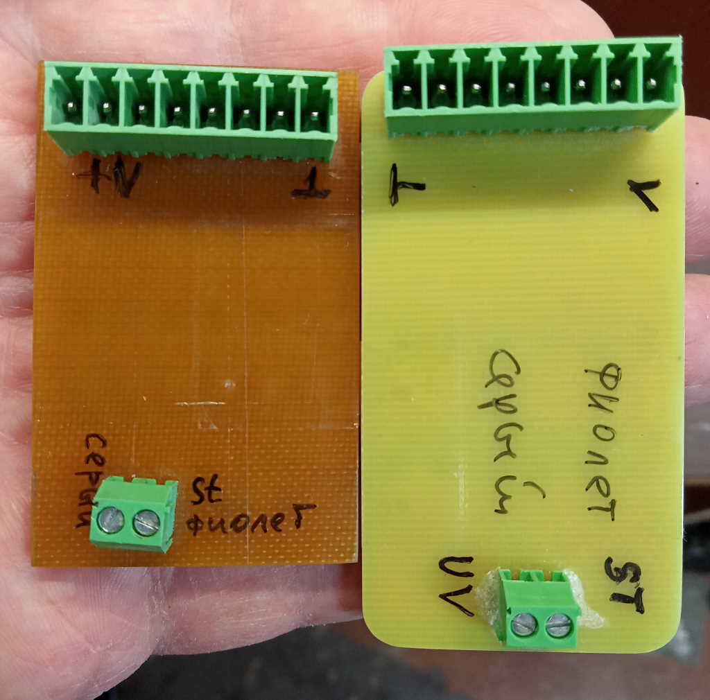

IMG20220103210650.jpg [ 84.67 КБ | Просмотров: 17625 ]
Упс, конденсатор один съехал, надо поправить.

Батарею перебрал, ячейку заменил, новый монитор еще раз перепаял, теперь все работает как надо.
IMG20220108114741.jpg [ 69.85 КБ | Просмотров: 17425 ]
Старый и новый монитор.
