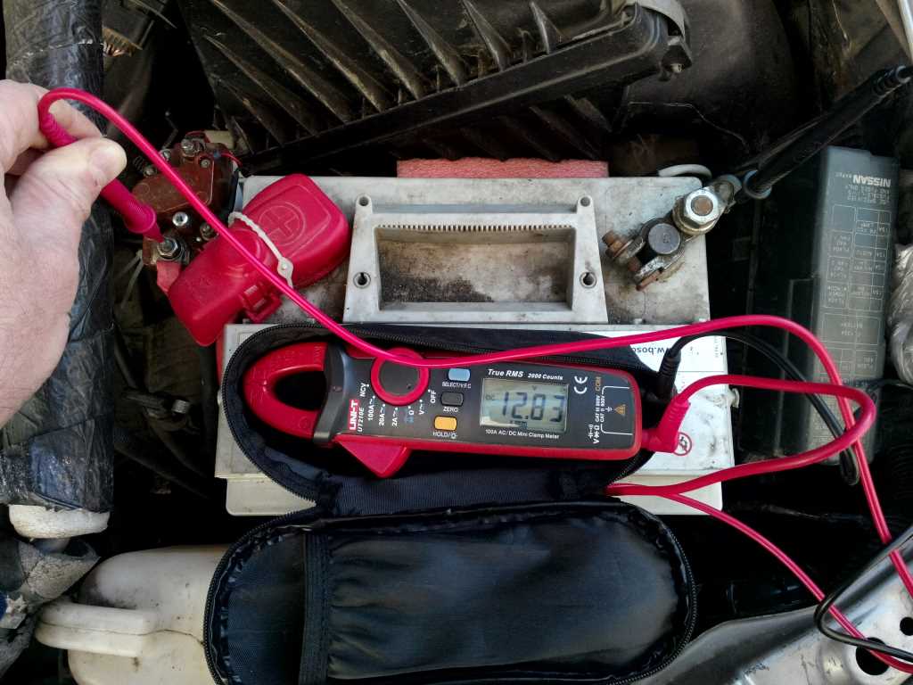

Стартерная батарея 15й месяц не снимается с авто, и перед запуском эксперимента тоже не дозаряжалась... Причем та самая батарея, которая уже была подготовлена к утилизации...
Сделал снимок для истории. НРЦ после ночной стоянки при нулевой температуре:
IMG_20171014_094931.jpg [ 78.33 КБ | Просмотров: 32702 ]
Как можно убедиться, степень заряженности батареи 100%.
Решил продолжить эксперимент. Пусть эта, почти умершая в стандартной системе питания батарея, продолжает работать в качестве стартерной до тех пор, пока мне не надоест, либо действительно не умрет.
Пока же она чувствует себя совершенно нормально, признаков умирания не демонстрирует.
За все это время пару раз снимал клеммы для зачистки контактов, но батарея ни разу не снималась и не заряжалась внешними зарядными устройствами.
Надо бы помыть ее, хотя бы на месте... Чистота для батареи критически важный момент. Через грязь могут возникать лишние утечки тока.
Чисто эмоции: блин, как же это классно, не думать о стартерной батарее! Просто запустил двигатель и поехал, в любой мороз, и автозапуск нах не нужен.
