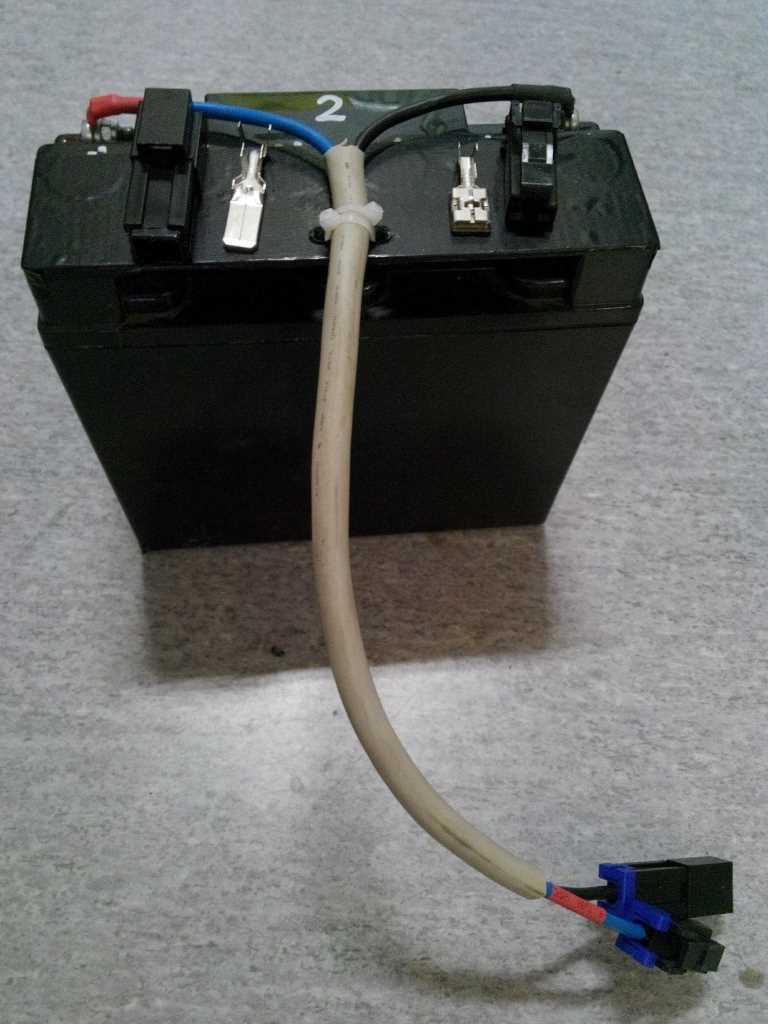

Сетевая батарейка пока выглядит так:

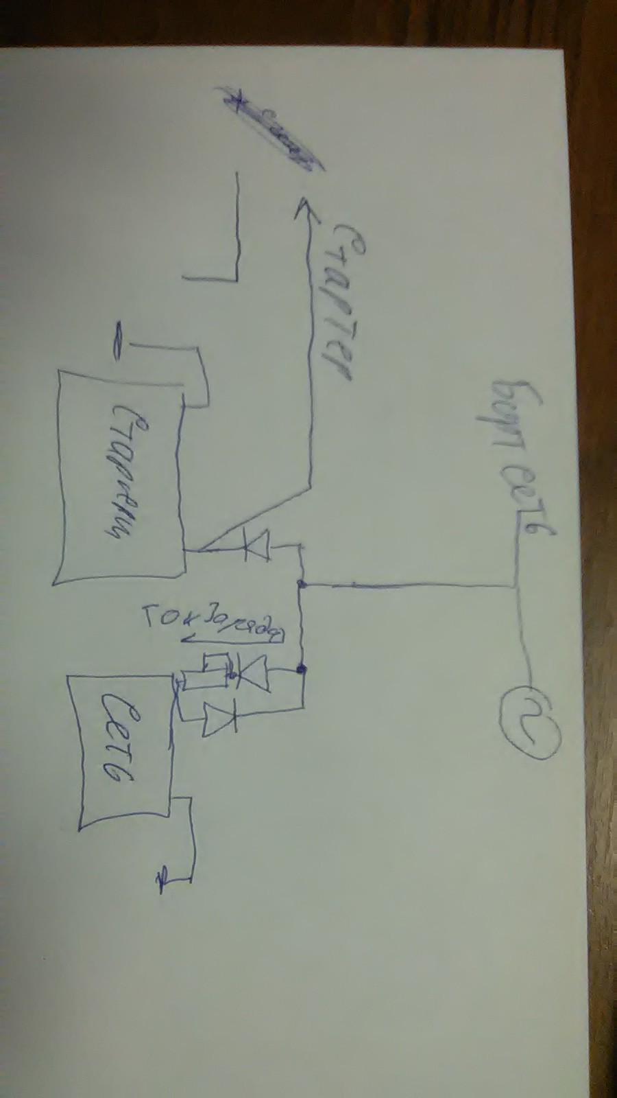

Зарядка.jpg [ 124.86 КБ | Просмотров: 26420 ]
Быстренько накидал. vtral посмотри здесь один минус как сделать чтоб при "старте" стартер с борт батарейки не жрал?
СообщениеДобавлено: 20.01.2017 11:57
Странная схема.
Свинцовым батареям и так трудно заряжаться в бортовой сети, а ты им еще и дополнительные трудности создал.
Не нужны там никакие диоды.
Если очень хочется развязки, делать ее нужно либо на подходящих реле, либо на мосфетах хотя бы. Не катят тут никакие диоды. Про обязательное буферное действие батареи не забывай. Нельзя генератор оставлять без "присмотра" батареи.

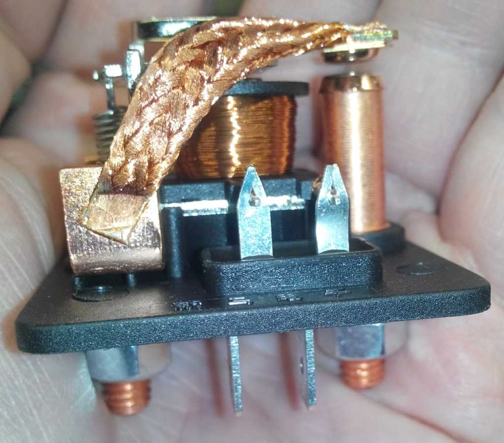

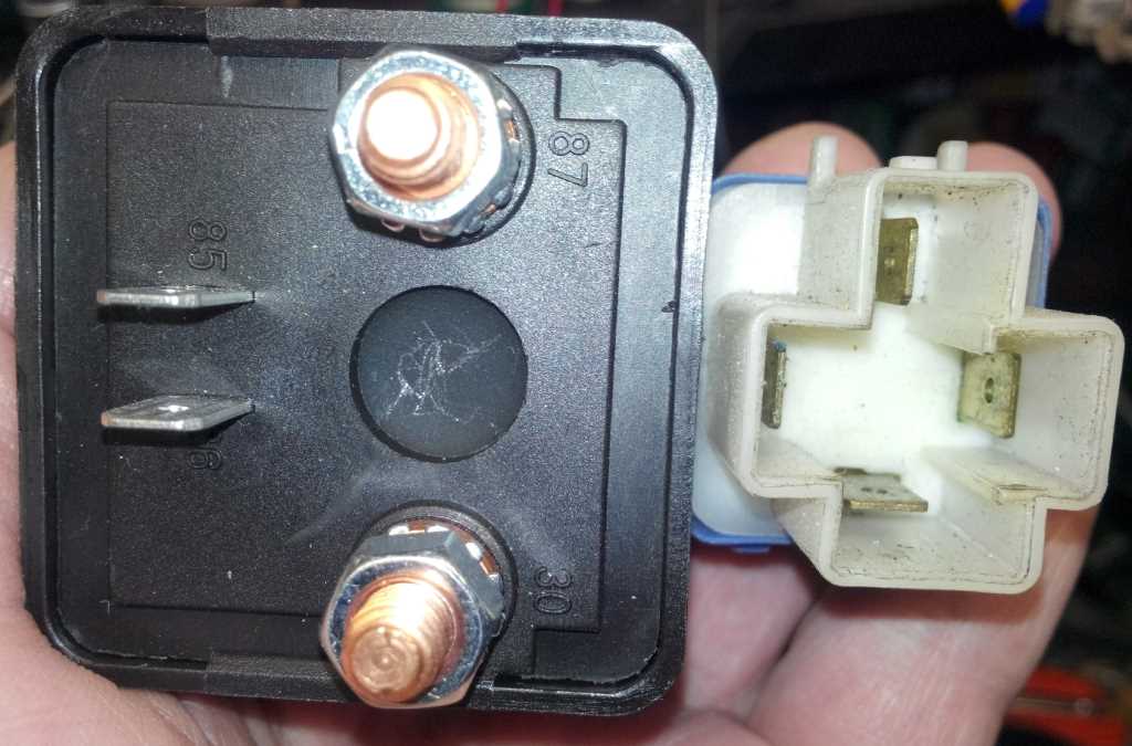

Таки не утерпела душа, купил на али китайское мощное реле для личной оценки возможности применения ее в двухбатарейной системе питания.
Что сказать, заявленным параметрам по потреблению мощности для своего питания реле соответствует. Однако вскрытие породило большие сомнения в допустимости заявленного тока через контакты. Видимо придется выделить специально время для испытаний этих контактов под нагрузкой. Беда в том, что у меня нет для этого специального оборудования, так что быстро провести такие испытания вряд ли получится.
Если таки реле выдержит такие испытания, оно станет неплохим кандидатом для указанной цели.
