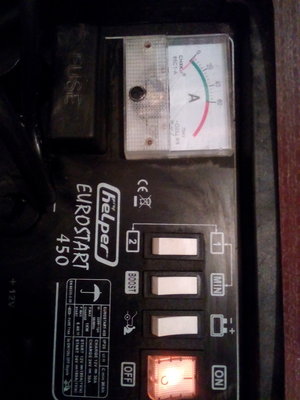

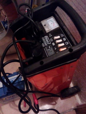

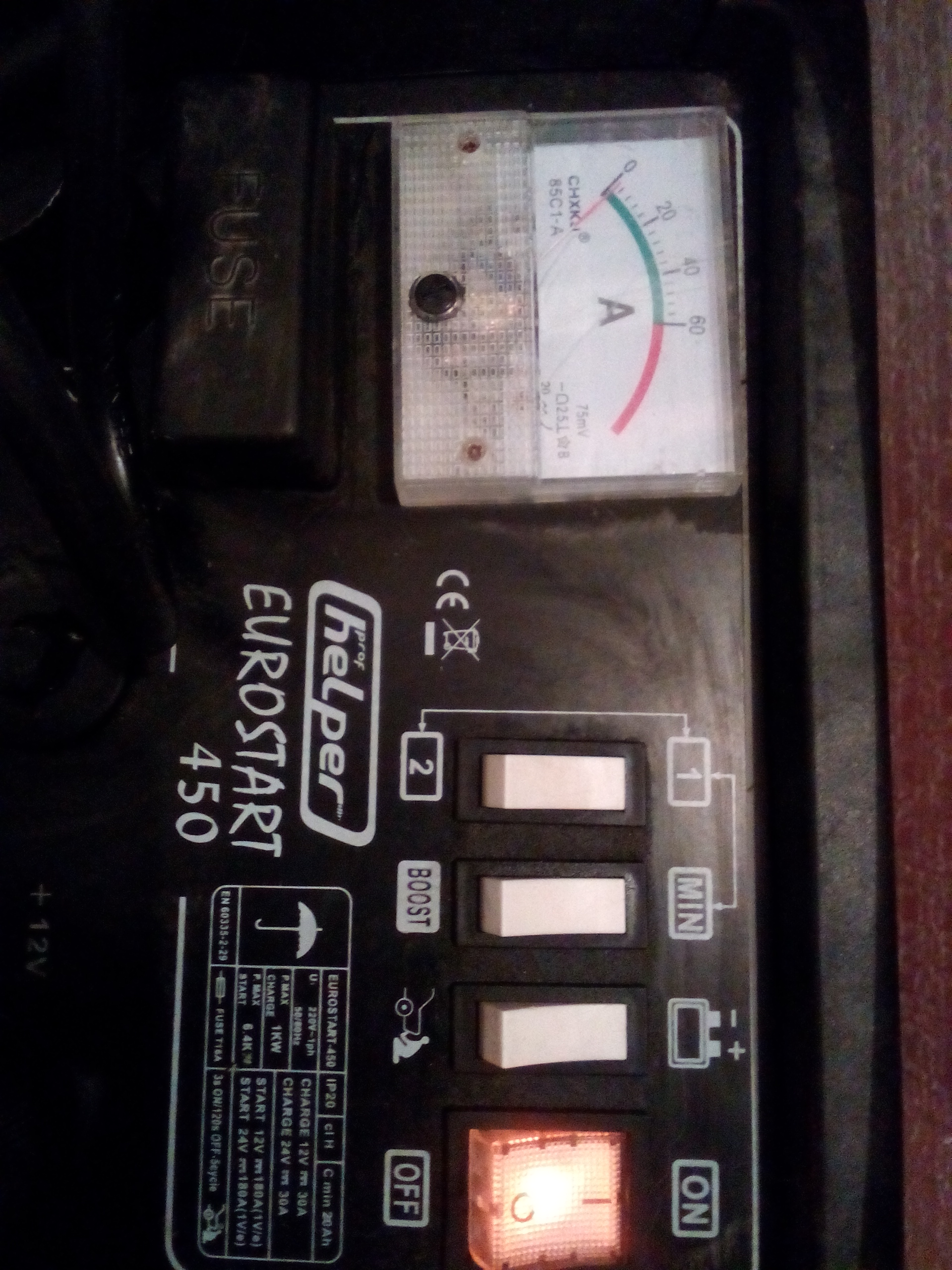

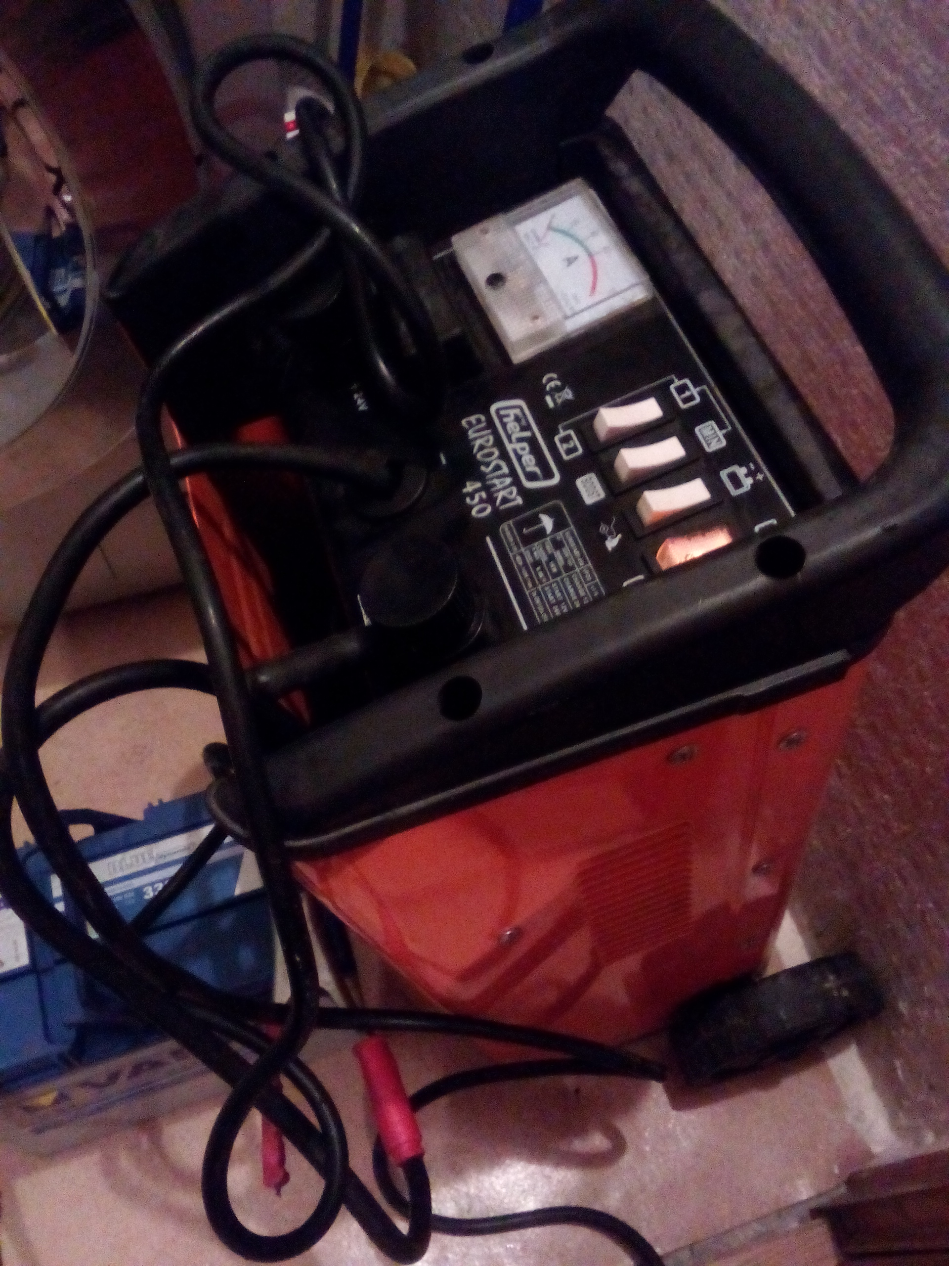

Ещё вчера открывал и закрывал машину с брелка. За ночь сигнашка срабатывал несколько раз. В итоге аккум пришлось снять на зарядку, закрыть дверь с ключа и с негативом поехать на работу. У коллеги был взят аппарат, которым летом заряжался, теперь сижу накапливаются "силы" )))
Начальное напряжение на батарее 11,31 В, когда включил зарядное напряжение было 13,34 В, сейчас 12,85 В. Ток в начале заряда был 2 А, сейчас поднялся почти до 4 А. Если включить boost, напряжение на вывода 13,29 В, ток подпрыгивает до 8 А. Бустапить не стал, заряжаю на минимуме...
IMG_20160128_193413.jpg [ 1.75 МБ | Просмотров: 11151 ]
IMG_20160128_193552.jpg [ 1.56 МБ | Просмотров: 11151 ]

Сколько по времени держать на зарядке? Есть ли смысл подцеплять нагрузку в виде 55 Вт лампы, чтоб сделать несколько циклов заряд-разряд?

Если батарея кальциевая, то бесполезно этим прибором что либо делать.
Максимум удастся домучить ситуацию до покупки новой батареи. В смысле не спеши возвращать прибор, сначала купи новую батарею, не сдавая старую, новую обязательно заряди дома и только тогда ставь на машину. Для новой батарейки классическая зарядное вполне годится, новая батарейка сумеет принять заряд. Проблемы только у "старых", которые уже поработали на машине.
Импульсных режимов в промышленных зарядных нет до сих пор. Только в рукодельных есть.
Ситуация постепенно будет меняться, но на это уйдут годы. Критическая масса людей, испытавших импульсные режимы быстро растет, но даже если начнется массовое давление на промышленность снизу, шевелиться она быстро не умеет.
Моя боевая батарея, бош, просто чудесная иллюстрация. Невооружённым взглядом вижу, как быстро она теряет заряд, достаточно лишнюю минуту подержать салонный свет включенным... однако двигатель запускает мгновенно, в любой мороз из тех, что были до сих пор. Т.е. внутреннее сопротивление у батареи низкое, пусковой ток она выдает большой. Об этом же говорит и тот факт, что заряд она на борту таки принимает уверенно, достаточно обычной поездки от работы до дома, чтобы очередной запуск утром показал нормальную просадку до 10 примерно вольт. Это таки работает технология Бош, ее крепкая решетка с серебром, дешевую батарейку давно бы выбросил уже.
Батарея мертвая, но ногой до сих пор дрыгает, заставила ее это делать только зарядка от Сороки.
Ни одна другая зарядка, до сорокинской, этого сделать не смогла, а их у меня еще две, старый добрый Кедр 10, и новейшая с микропроцессором зарядка от DAEWOO, купленная в ноябре прошлого года - деньги на ветер... Это промышленные зарядки, а еще есть несколько вариантов рукодельных девайсов, которые могу включать в разных комбинациях...
Я свой вывод для себя сделал - нехер соваться не в свою область знаний, теряя время. А время, как всем известно - деньги. Зарядка батарей это не столько электрика, сколько химия, а в химии я полный профан.
Резюме: поскольку советую я только в том случае, если испытал на себе, в данном конкретном случае советую не терять зря время, а купить сорокинскую зарядку ДО покупки новой батареи, чтобы не начинать опять убивать новую батарею. Моя новая батарейка не видела других зарядных устройств, кроме сороки. Ожидать ЧУДА от промышленности, когда нам станут доступны качественные сурьмянистые батареи и/или правильные импульсные зардяные устройства по бросовой цене - не верю я в чудеса.

Во время простоя батарея стремительно сульфатируется и потом не принимает заряд от стандартных устройств, только импульсами иногда удается пробиться, не всегда.
Дойдут руки - подниму диапазон напряжений, выдаваемых имеющимся блоком питания, поищу таки порог начала газообразования новой батарейки. Ну и у старых тоже, для сравнения.
пока не зарядится.
критерии зарядки зависят от подхода.
1) если отталкиваться от зарядки "кипятильника", заряжая при постоянном напряжении в автоматическом режиме, то когда стрелка амперметра упадет до 0.
Цитата:
Заряд при постоянстве напряжения
При заряде этим методом степень заряженности АКБ по окончании заряда напрямую зависит от величины зарядного напряжения, которое обеспечивает зарядное устройство.
Так, например, за 24 часа непрерывного заряда при напряжении 14,4 В 12-вольтовая батарея зарядится на 75-85%, при напряжении 15 В — на 85-90%, а при напряжении 16 В — на 95-97%.
Полностью зарядить батарею в течение 20-24 часов можно при напряжении зарядного устройства 16,3-16,4 В.
В первый момент включения тока его величина может достигать 40-50 А и более, в зависимости от внутреннего сопротивления (емкости) батареи.
Поэтому зарядное устройство снабжают схемными решениями, ограничивающими максимальный ток заряда до 20-25 А.
По мере заряда напряжение на выводах батареи постепенно приближается к напряжению зарядного устройства, а величина зарядного тока, соответственно, снижается и приближается к нулю в конце заряда (если величина зарядного напряжения выпрямителя ниже напряжения начала газовыделения).
Это позволяет производить заряд без участия человека в полностью автоматическом режиме.
бычно критерием окончания заряда в подобных устройствах является достижение напряжения на выводах батареи при ее заряде, равного 14,4±0,1 В.
При этом, как правило, загорается зеленый сигнал, служащий индикатором достижения заданного конечного напряжения, то есть окончания заряда.
Однако, для удовлетворительного (на 90-95%) заряда современных необслуживаемых батарей с помощью выпускаемых промышленностью зарядных устройств, имеющих максимальное зарядное напряжение 14,4-14,5 В, потребуется более суток.
2) если классически, при постоянстве тока, то током 0,1С до
Цитата:
Заряд при постоянстве тока
Заряд батареи производится при постоянной величине зарядного тока, равной 0,1 С20(0,1 от номинальной емкости при 20-часовом режиме разряда).
Это значит, что для батареи емкостью 60 А·ч ток заряда должен быть равен 6 А.
Для поддержания постоянства тока в течение всего процесса заряда необходимо регулирующее устройство.
Недостаток такого способа — необходимость постоянного (каждые 1-2 часа) контроля и регулирования зарядного тока, а также обильное газовыделение в конце заряда.
Для снижения газовыделения и повышения степени заряженности батареи целесообразно ступенчатое снижение силы тока по мере увеличения зарядного напряжения.
Когда напряжение достигнет 14,4 В, зарядный ток уменьшают в два раза (3 Ампера для батареи емкостью 60 А·ч) и при таком токе продолжают заряд до начала газовыделения.
При заряде батарей последнего поколения, которые не имеют отверстий для доливки воды, целесообразно при увеличении зарядного напряжения до 15 В еще раз уменьшить ток в два раза (1,5 А для батарей емкостью 60 А·ч).
Батарея считается полностью заряженной, когда ток и напряжение при заряде сохраняются без изменения в течение 1-2 часов.
Для современных необслуживаемых батарей такое состояние наступает при напряжении 16,3-16,4 В в зависимости от состава сплавов решеток и чистоты электролита.
С циклами разрядки я бы был по-аккуратнее.
У сороки написано, что наблюдалось сокращение емкости АКБ после каждого разрядного цикла.
Кажется речь о кальциевых шла.

Вчера врубил лампу от фары, 55Вт, ток от батареи берет 4,7А. Сегодня утром глянул, отдача составила 16,4 А/ч... очень интересно, очень оптимистично, даже начал записывать результаты.
Погоняю еще, посмотрю на динамику. Пока укрепляюсь во мнении, что эта батарея чисто сурьмянистая. Если все пойдет по оптимистичному сценарию, то новую батарейку для сети искать не придется, эту применю.
Вот только за то, что эта зарядка позволяет проводить долговременные процедуры лечения, тренировки, поддержания в полностью автоматическом режиме, я и купил ее. Сами алгоритмы уже как огроменный бонус. Хотя нет, наверняка можно купить подобную, с полной автоматизацией зарядку, но без сорокинских алгоритмов и дешевле. Так что разница в цене и будет цена алгоритмов Сороки. И я ни секунды еще не пожалел о покупке.
Кстати, в минувшие выходные полностью разобрал зарядку, отпаял все хвосты, заменил штатные теплоотводы на огромные советские, очень массивные радиаторы. Это подготовка к зарядке больших батарей, на пределе возможностей устройства. Не люблю, когда электронные компоненты работают близко к пределу, всегда стараюсь снизить их режимы до комфортных для длительной безотказной работы. Температура кристалла - одно из самых главные условий, определяющих долговременную надежность электроники. Массивные радиаторы именно то, что нужно для этого.
