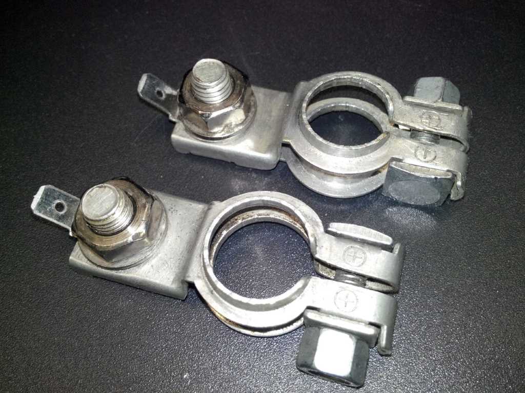

Пока зарядка едет, подготовил клеммы - отреставрировал снятые с авто:
IMG_20151205_120642.jpg [ 94.13 КБ | Просмотров: 10807 ]
Эти клеммы отработали несколько лет на моем авто, заметно деформировались, были заменены на новые, более мощные нынче осенью.
Для такого зарядного никакие прищепки и крокодилы не годятся. Нужен очень надежный контакт с аккумулятором, т.к. импульсы тока в некоторых режимах очень мощные, режим просто не будет работать при плохом контакте, на переходном сопротивлении будет теряться вся энергия импульса.
Ах да, все время забываю заострить внимание на чистоте...
Все время забывал не только сказать об этом, но и поддерживать эту чистоту на своих батареях. Стыдоба.
Аккумулятор должен быть всегда чист. Не просто чист, а чист до такой степени чист, чтобы его поверхности не проводили ток. Проверять банальным тестером.
Добиться такой чистоты не просто. Приходится применять даже щелочные растворы, для нейтрализации кислоты, которая непостижимым образом появляется на поверхности и организует нехилую проводимость, создающую неконтролируемые утечки, разряжающие аккумулятор достаточно быстро.
Самый простой и доступный щелочной раствор - старое доброе черное хозяйственное мыло, в его составе 72% щелочи. И моет, и нейтрализует, аж пенится на поверхностях батареи...

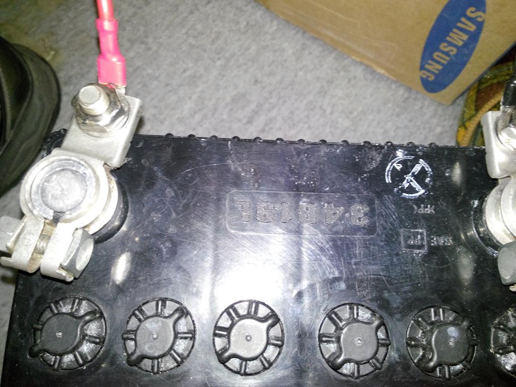

Зарядка приехала. Начинаю эксперименты.
Поставил штатный 11ти летний Panasonic 34B19L на зарядку.
Пытаюсь найти достоверные данные об этом аккумуляторе, какой он технологии, пока не нахожу. Подскажите, если кто знает. Подозреваю, что эта батарея сурьмянистая, без кальция, иначе давно бы умерла, а так, до сих пор заводит двигатель.
IMG_20151224_072042_s.jpg [ 115.87 КБ | Просмотров: 10647 ]
До этого месяц назад была заряжена Кедром, НРЦ 12,7.
За ночь забилось в батарейку уже 7,9 А/ч, процесс продолжается, в паузах напряжение на батарее 13,6. Оставлю как минимум до вечера, потом подумаю что сделать, возможно сделаю один раз тестовый разряд до 12 вольт для оценки остаточной емкости.
Самый главный плюс зарядки - это компьютер, самостоятельно оценивает ситуацию и принимает решение, можно оставлять без присмотра.
За почти сутки закачано 11 А/ч энергии. Поставил на отстой, подключил первый свой BOSCH S5, который уже вообще ничего не может. В общем развлечений теперь будет на много недель. Не буду все тут комментировать.

Однако его импульсные режимы с адаптивной подстройкой под реальные текущие параметры батареи - нечто уникальное, ни одна другая зарядка этого не умеет. Качественно преобразовать хотя бы часть активной массы, повысив работоспособность (возродив потерянное), это очень важно.
Моя старая батарея Панасоник оживает. Напомню, 11 лет батарейке... На каникулах она будет кормить машину, а боевой Бош полумертвый отправится на экзекуцию. До конца каникул мне необходимо понять, поживет ли еще Бош, или покупать новую, т.к. предстоит дальняя дорога. Есть шанс, что еще поживет бошик, нужно набраться терпения, процесс это не быстрый.
И да, самое главное, процесс этот полностью автоматизирован. Вон, стоит в углу, жужжит вентилятором, от работы не отвлекает, дрючит Панасоник, и так уже несколько дней, круглосуточно, без присмотра. Одного этого достаточно мне для покупки.
