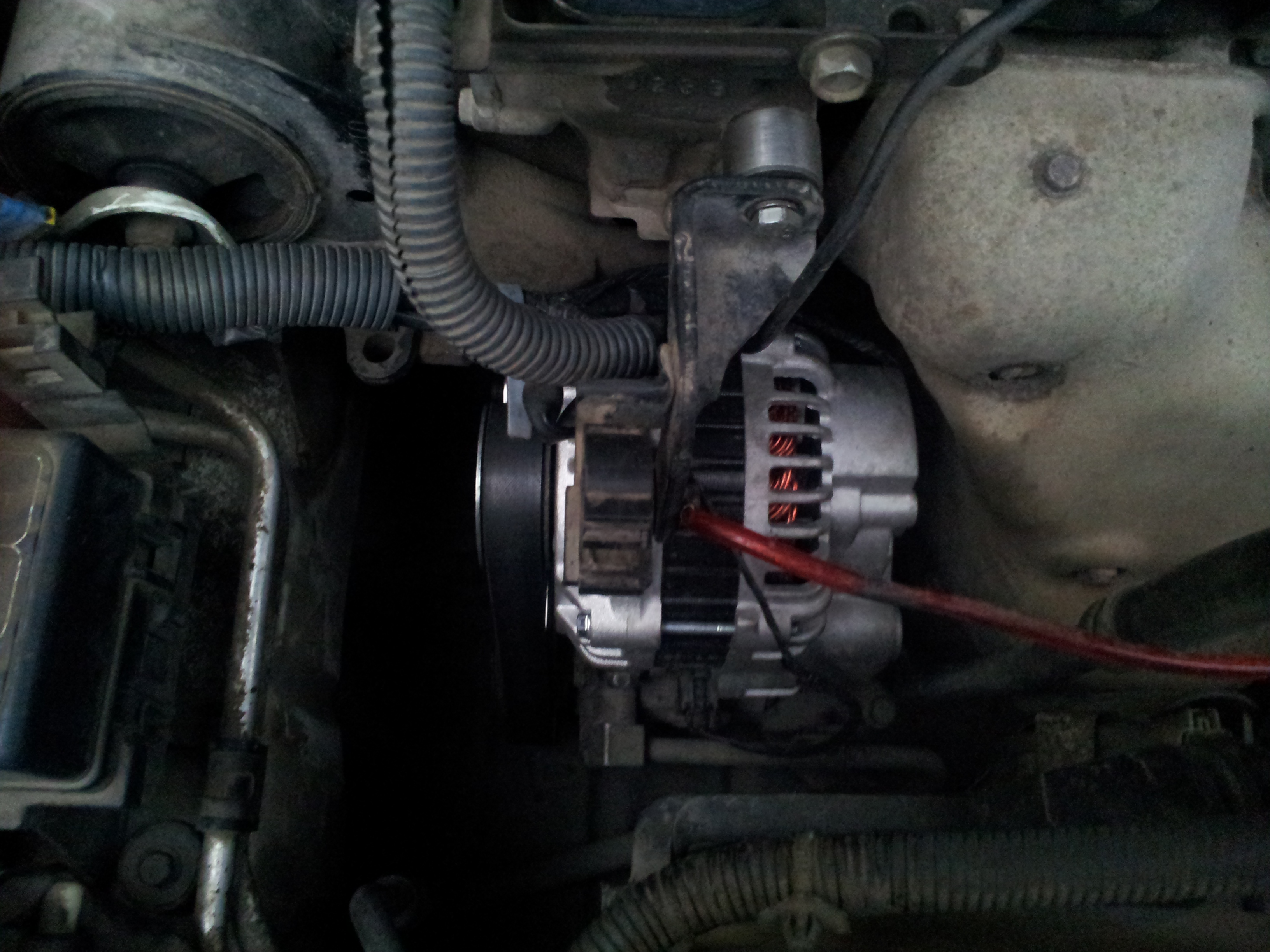

Вот такой поставил генератор ALM1617 KRAUF -Руслан имей ввиду требуется доработка . Все взвесь прежде чем заняться этим.
 Заголовок сообщения: Re: Заменяемость генераторов.
СообщениеДобавлено: 10.12.2015 09:52
Григорий спс. Доработка по креплениям, замене муфты (смотрю она под клиновый), или что-то еще? Я пока в зиму не буду лезть тогда наверное, но на будущее отмечу.
Кстати как отзывы на первые дни?
СообщениеДобавлено: 10.12.2015 10:42
Шкив оставляешь свой -тока снимаешь 1мм со стороны генератора . Переделываешь крепление и по-моему чуть удлиняешь провод . Все .
Отзыв пока рано писать . А так почти нет скачка когда включаешь энергопотребителей.

Вот фото как установлен.
20151210_141415.jpg [ 2.3 МБ | Просмотров: 8225 ]

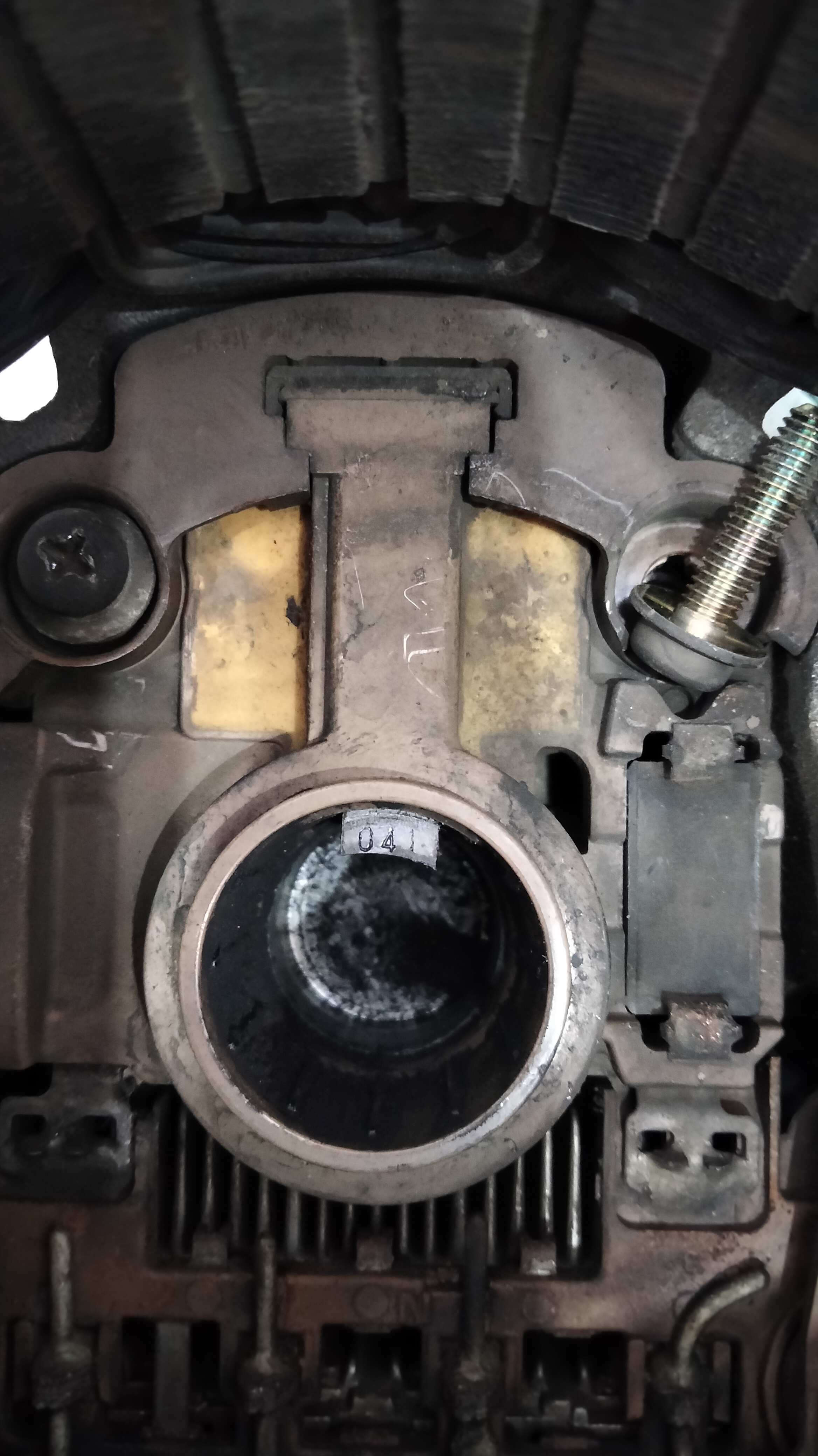

Здравствуйте. Подскажите кто менял щетки. Задачи снять подшипники нет только щетки генератора. Не понятно они там просто выпаиваються или в сборе как то сниматься. Я понял нужно снять переднюю крышку вместе с ротором и в руках останется только задняя с щетками
СообщениеДобавлено: 19.11.2023 17:23
Про щетки уже не помню, больше 10 лет назад ковырялся там.
Там вообще очень трудно достать всю электронику, конструктивно, если правильно помню, ремонт там не предусмотрен. Даже не помню, менял ли щетки в своем генераторе, скорее всего вряд ли. Они очень длинные и тонкие.
Хотя моему склерозу верить так себе идея. Пишу на форуме для того, чтобы потом самому искать, что делал по факту.
СообщениеДобавлено: 20.11.2023 05:09
Сообщения: 690
Откуда: иркутская обл
Здравствуйте, разобрал получается что щетки торчат миллиметра 2 . Все запаяно. Чтобы снять весь аппарат щёточный надо все выпаявать, потом возможно щетки вытащаться
СообщениеДобавлено: 20.11.2023 05:11
Сообщения: 690
И борозда от одной щетки глубокая. Позже сфотографирую. Похоже надо контракт брать 8 000 хороший.дорого.

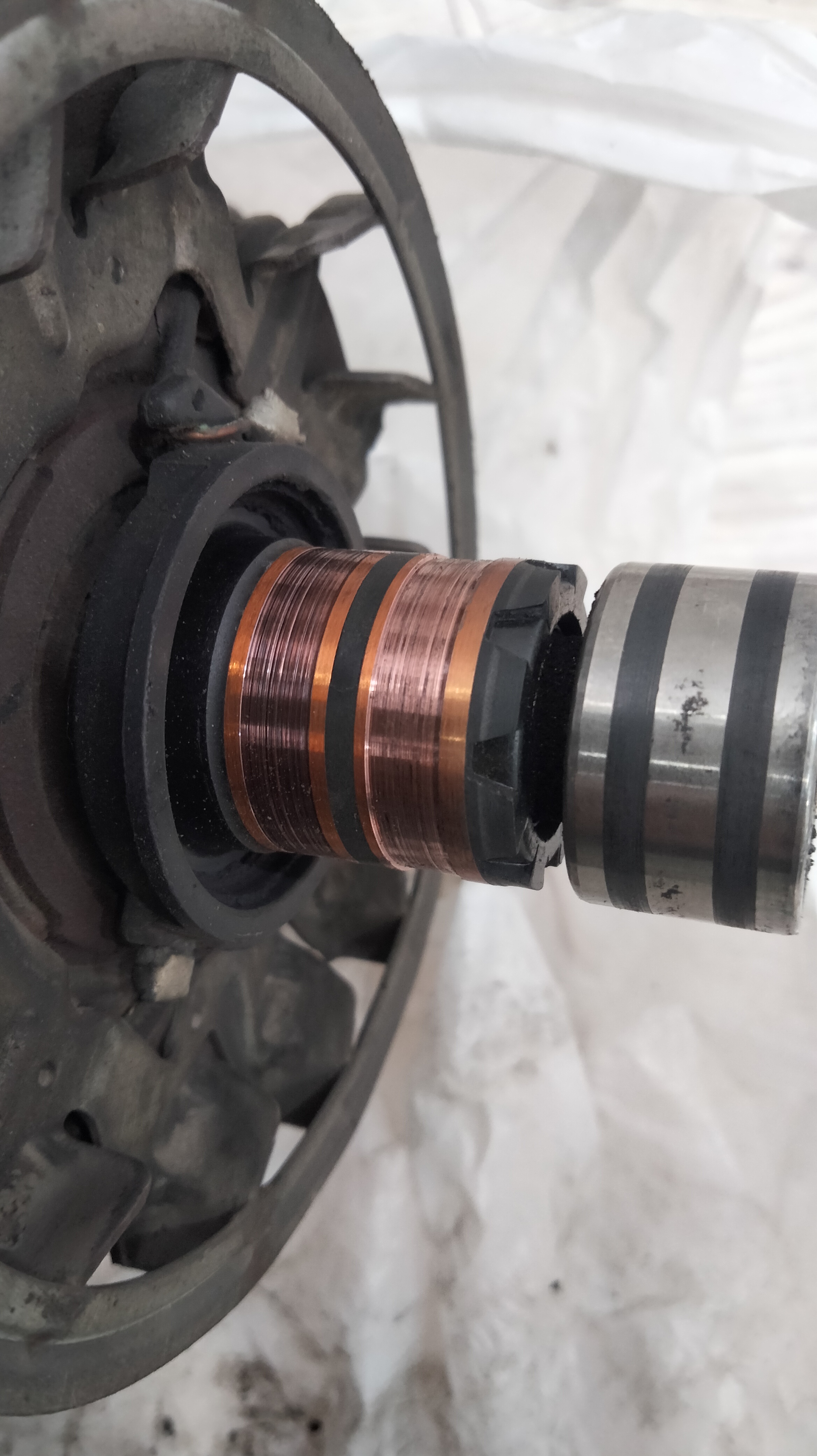

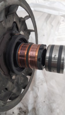

Сообщения: 690
По-моему хана ему или как думаете?
IMG20231120102735.jpg [ 1.85 МБ | Просмотров: 3149 ]
IMG20231120102718.jpg [ 1.89 МБ | Просмотров: 3149 ]
СообщениеДобавлено: 20.11.2023 15:34
Если есть возможность заменить кольца и щетки, я бы сделал это. Возможно и подшипники тоже, если есть нужда.
Или найти способ оценить толщину меди в канаве. Визуально вроде не сильно глубоко, для 23х лет работы.
Щетки да, уже зависли, на них надежды уже нет, менять по любому.
Тебе решать, по любому. У меня то зачастую чисто спортивный интерес к этому возникает.
