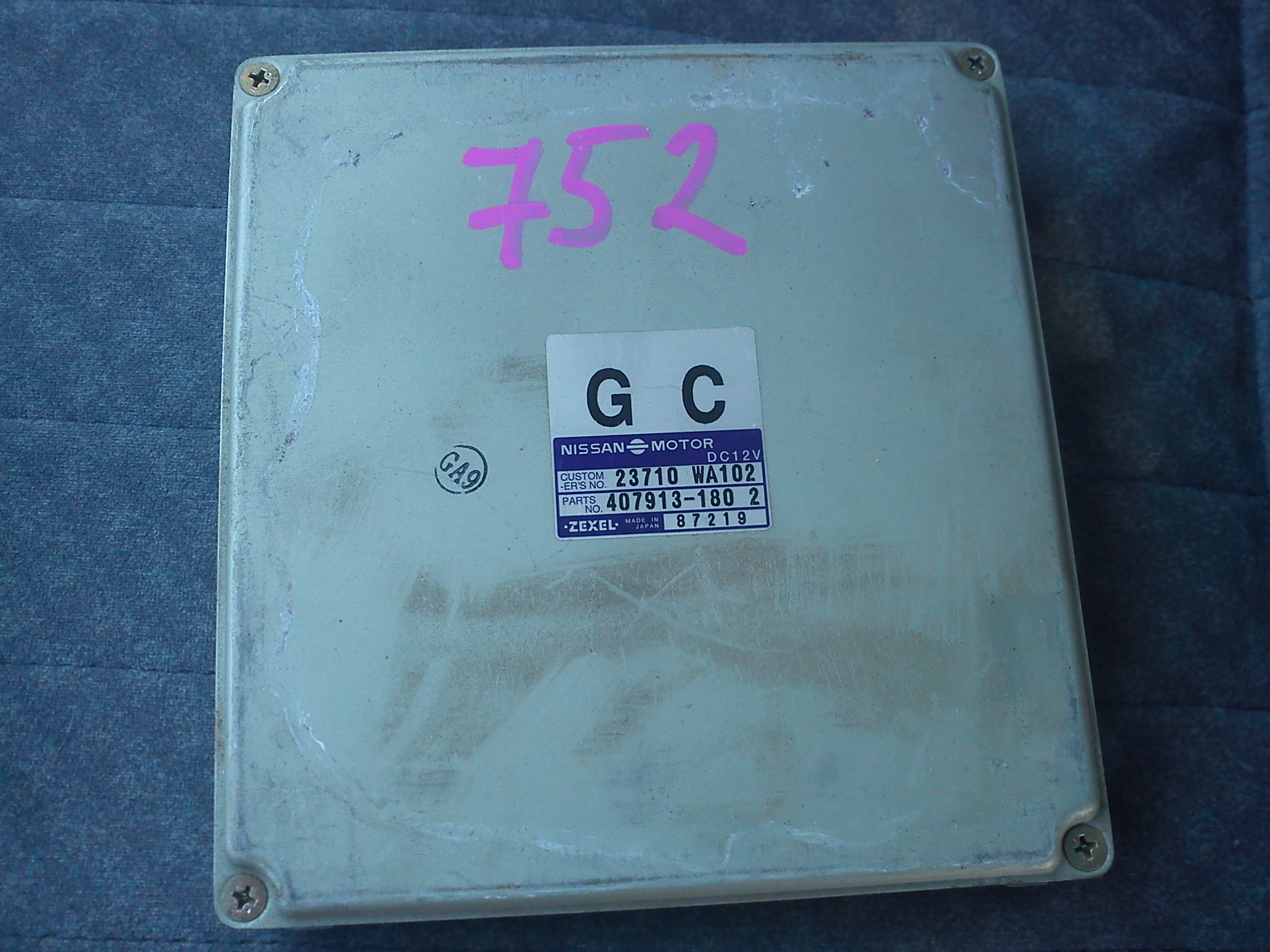

СообщениеДобавлено: 23.03.2011 13:27
Сообщения: 3383
у нас есть такой
sw11_eng_control.jpg [ 621.71 КБ | Просмотров: 5054 ]

вот именно он нам и нужен!
 Заголовок сообщения: Re: нужна помощь!
СообщениеДобавлено: 24.03.2011 04:40
Сообщения: 3383
вчера еще на почту и это фото и цену сбросили, реквизиты на оплату у вас должны быть. пишите на почту, если есть какие-то вопросы
