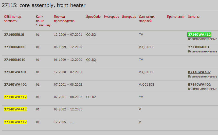

 Заголовок сообщения: Re: Перестала работать печка
СообщениеДобавлено: 29.02.2016 13:57
На скриншоте выделен номер печки моего экземпляра.
печки.gif [ 15.59 КБ | Просмотров: 16691 ]
Невооруженным взглядом видно, что номер этот и в северном (COLD2) и в обычном исполнении фигурирует.
Нет смысла ставить более мощный радиатор печки, если даже этот фиговый листок переохлаждает мотор.
Перечитывать до просветления.
СообщениеДобавлено: 15.04.2016 11:17
Зарегистрирован: 19.09.2014 09:20
Сообщения: 22
А теперь по ОЕМ найдите данные радиаторы и убедитесь что их толщина разная. Они взаимозаменяемы только потому, что в корпус печки встают без всяких переделок.
