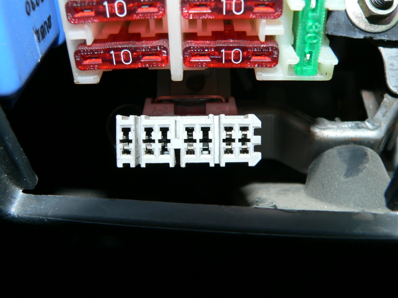

А какие провода используются: +12V, GND и L - line? Я тоже хочу попробовать, но у меня разъём вот какой
P1030265.JPG [ 427.05 КБ | Просмотров: 7245 ]

у тебя не OBD-II. тебе надо цепляться по RX-TX, тема давно обсосана. есть и схемы простые и проги.
Вот тебе в помощь:
железяки - http://ganc-cefiro.nm.ru/
много чего - http://alflash.com.ua/consult.htm

Да? А вот теперь осталось понять где Rx, Tx и CLK :? ING и CHK я вычислил. Тема обсосана, только дъявол в деталях :?

http://www.ardio.ru/nissan.php?dlc=1#dlc1

Спасибо тебе друг :) Правда изображения разъёма у меня не открылись почему то, но я, зная опорные точки, вычислю. Теперь нужно конвертор собрать и программу запустить. Вот только не знаю какую :?

http://pinouts.ru/CarElectronics/nissan ... nout.shtml

блин у меня нету контакта 7 где его взятЬ:(

а нгде.можешь не искать.я даже мозги тащил,нема там.

получается нету в наших тачках К линии? Странно, немного выше у кого то получилось. Значит у нас должен быть консулт разъем, тогда надо найти RX TX и CLK http://www.plmsdevelopments.com/images_ ... f_rev4.pdf

покрайне мере у меня точна нет К линии выпущена 10.1998

ага, точно нету. Значит нам нужна вот эта хрень http://www.agson.net/adapter-nissan.html/
А не, не подойдет, он 14 пиновый, а если бы подошел было б шикарно, тогда бы прога консультовская работала)

дорого за эту лабуду,да и не факт что заработает.
ихма надо самопал воять)))))
